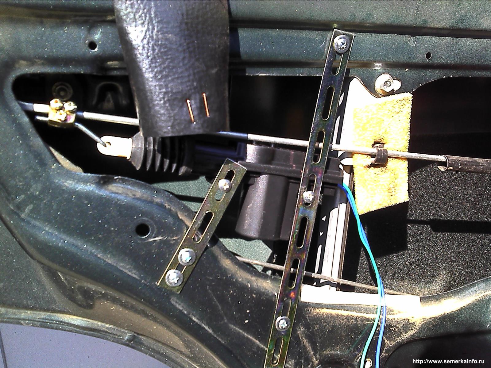

Вопрос в следующем ? Как правильно поставить электро привод дверного замка ? Что то я его тулил тулил...либо укорачивать металический стержень(тягу) либо вставлять проставку...

Дело в том что само устройство цепляет о стенку дверцы...тоесть его надо отодвинуть...вижу выход - только всунуть что то между...
мне бы увидеть как оно должно стоять...на 9 у брата видел...а как тут..х3

а тягу, которая идет от активатора к тяге замка согнуть религия не позволяет?

а там что нет механизма на тяги чтоб её укоротить !? :rolleyes:

Непрочитанное сообщение Сусанин » Чт ноя 03, 2011 12:24:30
вот, все понятно

Непрочитанное сообщение Vlad34 » Чт ноя 03, 2011 20:49:13
У меня так:
