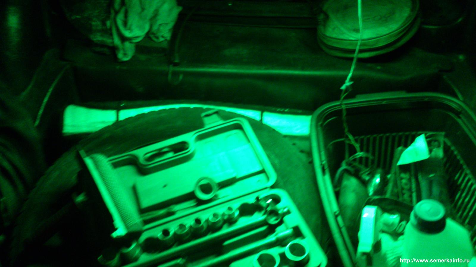

Непрочитанное сообщение Scooter » Сб май 18, 2013 23:06:04
Вот, как обещал - выкладываю фоты:
Зелёная подсветка
Зелёная + белая подсветка
Чисто зелёная смотрится классно (просто фотка неудачная), но темно с такой подсветкой.
Зелёная+белая - то, что надо.
P.S. Извините за бардак в багажнике :rolleyes:
