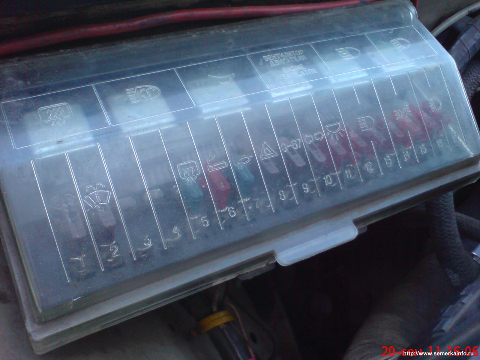

Долгое время всеми силами души ненавидел стоковый блок предохранителей, из-за "ООООчень хорошего" контакта между последними. Переделка пошла после очередного сгоревшего предохранителя, которого заменить было нечем, и долгое время хотелось исправить эту ситуацию. Сегодня пришло время. Из фото, думаю, будет понятен ход переделки. Извиняюсь, может тема уже проходила, но я не встречал, поэтому выкладываю результаты: давно хотел поменять предохранители на флажковые по причине ООООчень хренового контакта на стоковых. Взял обыкновенные "мамы" и припаял к стоковым контактам предохранителей. Вся переделка заняла около 3-часов, с учётом поездок в магаз за недостающими фишками.
Первые пробные ласточки
То, чем паять лучше и удобнее всего
Гнёзда готовые принять "воинов"
"воины в строю"
"завершение парада", крышка закрывается как всегда.

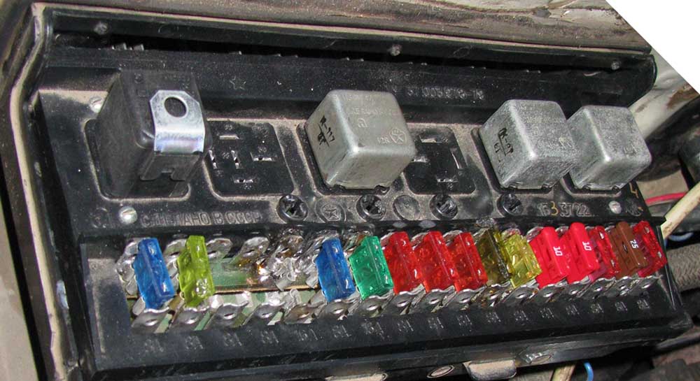

Идея очень даже не плохая :yes: , но только если блок сам заведомо исправен и нет другого выхода, как купить новый...
Был бы смысл заморочиться, но мне сам блок менять надо :eptel:
На второй фотке 10А на месте 8А, надеюсь, как демонстрация? :D
Сообщения: 47861
Re: Доработка блока предохранителей.
Непрочитанное сообщение Антон80 » Вт сен 20, 2011 20:14:13
andy писал(а):На второй фотке 10А на месте 8А, надеюсь, как демонстрация? :D
Да ладно :D
Я меньше морочился- просто стянул старые преды стяжками. Запас стяжек и предов положил рядом.
Уже полгода проблем с неконтактом не имею :yes:
Предохранителей других не было, кроме с Ниссана - Блюберда, поставил для демонстрации, но после поездки в магаз оставил 10А на месте, т.к. купил на 7,5 А, да ещё и с хлипкими контактами, надеюсь, что прокатит.

Посмотри на этот "беспредел в предах до переделки, давно точил зуб на них и сегодня родилось. Согласен, если не напрягает, можно оставить как есть.

В принципе нормик переделка, за труды респект, но теперь появился огромный косяк - при перегорании дорожки, для разборки блока, придется все мамки отпаивать, а затем при сборки припаивать. :pinch:
studoss
Сообщения: 610
Откуда: Беларусь, Светлогорск
Благодарил (а): 92 раза
Поблагодарили: 89 раз
Непрочитанное сообщение studoss » Ср сен 21, 2011 10:33:56
JET писал(а):studoss
Если такое случится - поперекусывать все перемычки (указаны стрелками), удалить лишний пластмасс и спокойно жить дальше :)
