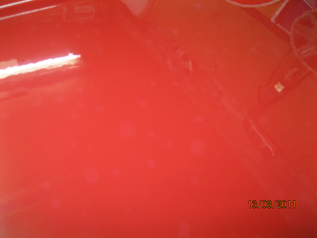

Белые пятна на краске
Непрочитанное сообщение byran » Сб авг 13, 2011 18:09:26
Я сегодня офигел :sad: Помыл машину, и смотрю а на капоте крыше и крышке багажника белые пятна! что за беда, кто сталкивался, чем ето вывести? :cry: пробовал полиролью, не помогает :pinch: Кислотные дожди, вроде не было... Последний рас мыл авто шампунем, мыл им не первый рас, раньше ничего такого не было, да и срок годности еще не вышел! Подскажите что можно сделать!? Перекрашивать пока не собирался :eptel:
На фото вроде видно, еще ети пятна можно розглядеть только под определенным углом и освещением!

Re: Белые пятна на краске
Непрочитанное сообщение Barsuk » Сб авг 13, 2011 18:11:59
Капли воды, которые не вытер, а машина стояла на солнце. Полиролькой мягкой пройтись и всё.
Непрочитанное сообщение byran » Сб авг 13, 2011 18:57:39
Barsuk писал(а):Капли воды, которые не вытер, а машина стояла на солнце.
никогда не мою машину на солнце
Barsuk писал(а): Полиролькой мягкой пройтись и всё.
ТартлВакс не помогает((
Непрочитанное сообщение Barsuk » Сб авг 13, 2011 19:12:34
Ну ты не моешь, а прошёл лёгкий дождик, закончился, вышло солнце, ты не заметил, а краска выгорает под линзой.
Значит в магазе нужно спросить. Я Formula1 Scratch out использовал.
Непрочитанное сообщение byran » Сб авг 13, 2011 20:07:18
Barsuk писал(а):Ну ты не моешь, а прошёл лёгкий дождик, закончился, вышло солнце
да, было такое :crazy:
Barsuk писал(а):Значит в магазе нужно спросить
какую спросить, "мягкую" ето какую :beer2:

Barsuk писал(а):Я Formula1 Scratch out использовал.
Непрочитанное сообщение byran » Сб авг 13, 2011 21:15:10
Попробую, спб! Если конечно найду именно такую...
Непрочитанное сообщение Фёдор » Сб авг 13, 2011 21:15:39
кислоту из аккумулятора не проливал? :hmmm:
Непрочитанное сообщение byran » Сб авг 13, 2011 21:19:56
Фёдор писал(а):кислоту из аккумулятора не проливал?
по всей машине LOL нет...! Ето по любому капли дождя и солнце :sad: ибо по бокам на крыльях и дверях ничего такого нет!
Непрочитанное сообщение Barsuk » Сб авг 13, 2011 21:26:16
byran писал(а):Попробую, спб! Если конечно найду именно такую...
Ну не обязательно именно прям такую. Просто я использовал её, а черепаху, кажется, тоже как-то брал, но это туфта. Тут просто нужно средство средней активности. Которые слегка размачивают какие-то микроны краски. Есть ещё более агрессивные средства, которые конкретно размягчают краску и с ними нужно быть очень осторожным. А именно вот эта байда, как мне сказали, средней активности. Мне она очень помогла даже от птичьих сюрпрайзов, которые на солнце оставили очень не хорошие следы.
Непрочитанное сообщение VladiZlav » Сб авг 13, 2011 21:27:01
byran
у меня такая фигня была на свежевыкрашенной крышке багажника както раз, дня три как покрасил, прошел дождик, под солнышком все высохло и я офигел... :yes: Точь в точь как у тебя.... Но спустя сутки кануло в небытие самостоятельно и более не проявлялось. :look:
Непрочитанное сообщение byran » Вс авг 14, 2011 11:07:33
VladiZlav писал(а):Но спустя сутки кануло в небытие самостоятельно и более не проявлялось.
мне бы так...посмотрим, может пройдет, хотя сомневаюсь :sad:
Непрочитанное сообщение мишаня » Вс авг 14, 2011 11:59:57
byran
мой тебе совет.все эти шампуни,полироли,конечно хороши и даже полезны.но считаю,что раз в два-три месяца на весь кузов нужно наносить твердый воск.причем приличным слоем и долго растирать.в тени,ессно.может и вид до первых одной-двух моек будет не супер-бупер...но ЛКП бережет замечательно и у меня проблем в виде пятен таких НИКОГДА не возникало.машинка живет на улице и ,конечно,далеко не всегда успеваю вытирать капли воды,дождя перед солнечной погодой.воск замечательное и недорогое предохраняющее LOL средство.сам пользую СОНАКС.очень и очень доволен. :thum1:з.ы.а дождики в нашем регионе уж никак не экологически чистые :rolleyes:
