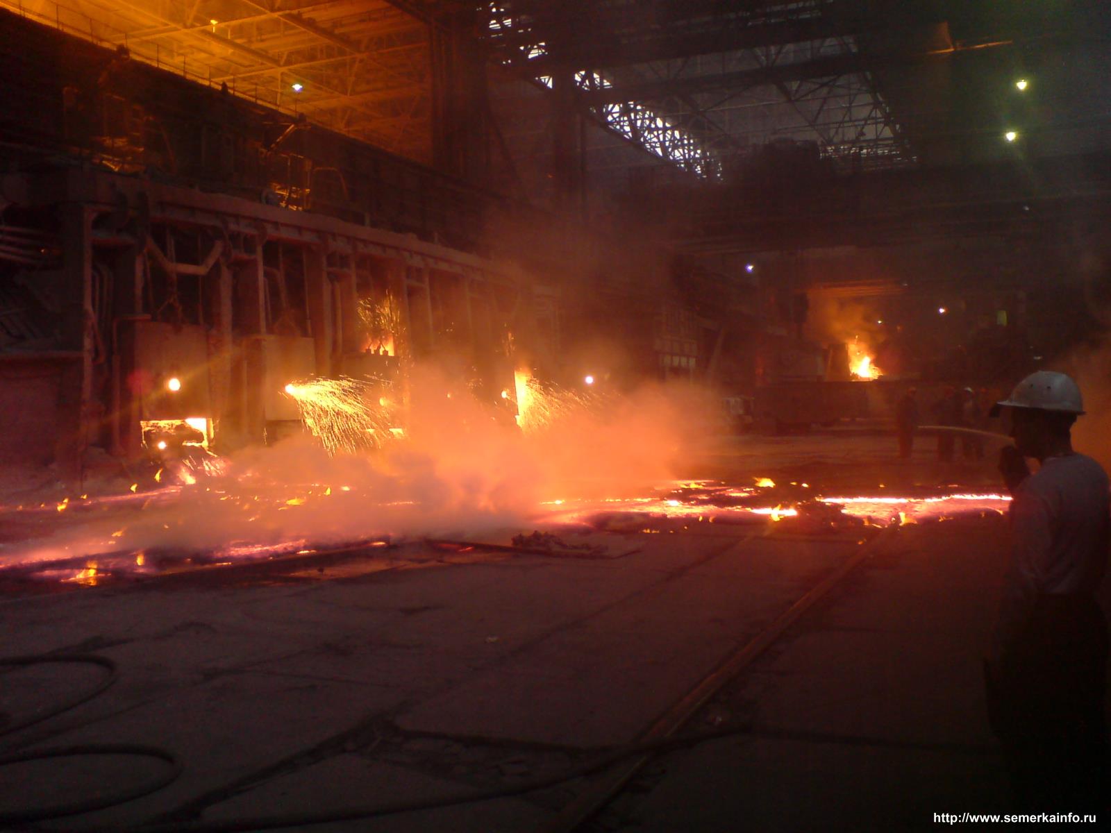

Непрочитанное сообщение JET » Чт сен 15, 2011 19:54:41
CHMZ писал(а):жидкой стали пока нет.
:O
Как нет? Вот же она, из печи брызжет... ток вот набрать её проблематично :D
