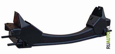

дим 99
Сообщения: 3675
Модель авто: 2101 82 г.р.
Откуда: Донбасс
Благодарил (а): 112 раз
Поблагодарили: 158 раз
Re: Как можно усилить балку?
Непрочитанное сообщение дим 99 » Чт янв 05, 2012 8:45:08
В ссср бяку не делали, вот чего а метал там был :thum1:
А что за балка так догадуюсь но не совсем.
вот это это оно?
Колёк а откуда ты?? рус или укр или ....
Колёк
Сообщения: 16
Зарегистрирован: Пт апр 08, 2011 8:42:09
Модель авто: Классика
Откуда: Волгоград
Благодарил (а): 10 раз
Непрочитанное сообщение Колёк » Чт янв 05, 2012 8:49:23
Да именно такая!700 рубликов стояла!Я ещё как то с подозрением её покупал!Вот и результат :eek:
