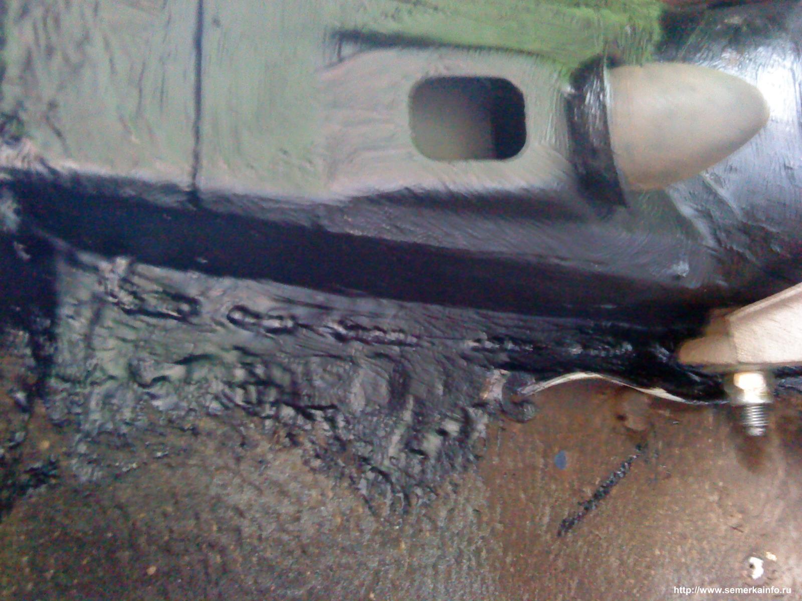

ура!!! :clap: вчера вечером наконец то забрал машину из сервиса!
заменили часть стойки,и наложили латку на солдатик.работа достаточно качественная,сварной постарался.правда сказал что не снимая крыло очень тяжело все это делать.фото кк и обещал,сори за то что не четкие,на телефон фотал,да и залили они все мастикой,но все равно можно увидеть покуда срезалась старая стойка.

как то странно приварено , какими то какашками , вообще то такие вещи варятся через отверстия .

Непрочитанное сообщение zver117 » Чт июл 14, 2011 3:50:17
ну видать как смог,так и приварил...главное чтоб держалось,а как оно там приварено,швом или на эл.заклепки дело десятое

Непрочитанное сообщение Aleksandr » Чт июл 14, 2011 8:08:25
да вот это меня и смущает , очень близко к краю проварено еще и длинными шовчиками ,машины варят точками на растоянии 4-5 см , для того чтобы металл играл , если поварить сплошным швом , то кузов будет рвать и пойдут трещины , сам подумай там где проварено там свойства металла нарушены от нагрева и соответственно чем больше шов тем слабее вокруг него металл и соответственно на слабом месте металл будет рваться .
технологию точечной сварки придумали не для красоты.
скажу тебе честно, так варят только неуверенные сварщики, у меня знакомый варит так же
, он боится что бы не отпало.
Не в обиду это мое мнение, ничего личного. :beer2:

а со стойкой,что сделано,то уже сделано,будут проблемы,придется съездить пообщаться с товарищем мастером,а так думаю на век этой машины хватит.
в следующий раз по крайней мере точно не поеду к нему.
