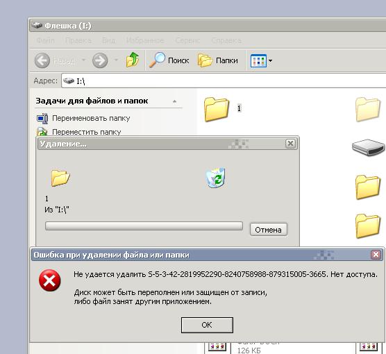

Раз пошла такая пьянка, подскажите еще...
Папка "1" Пустая, но весит 6Гб.При удаление вылазит вот это окно, как мне ее удалить?

Регион 152 RUS писал(а):Папка "1" Пустая, но весит 6Гб.При удаление вылазит вот это окно, как мне ее удалить?
1 папка не пустая
2 заходим в сервис-свойства папки-вид-скрытые файлы и папки выбираем опцию отоброжать
3 вирус это
4 прогоняем программу mbam-setup-1.46 (или более новую версию)
5 устанавливаем в дополнение к антивирусу Ad-Aware

Регион 152 RUS писал(а):Раз пошла такая пьянка, подскажите еще...
Юзай TotalCommander проблем с удалениями, копированиями и перемещениями станет меньше + ко всему уже посоветовали Unlocker, тоже полезная прога.
1 папка не пустая
3 вирус это
замечу, что отображать скрытые файлы может не помочь в случае вируса, но просмотреть папку по любому можно в помощью TotalCommаndera, ну это так к слову, о том, что прога удобная :yes:

metallict422 писал(а):но просмотреть папку по любому можно в помощью TotalCommаndera, ну это так к слову, о том, что прога удобная :yes:
но в TotalCommаnder тоже надо включить отображение скрытых/системных файлов
