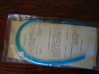

пошел в магаз за обратным клапаном,и прикиньте на что наткнулся!
на целое УСТРОЙСТВО для прокачки,но это ее пол беды,приятно удивил тот факт что оно 93 года выпуска!!!!! LOL

усе товарищи!благодаря сему девайсу прокачка удалась :thum1:
так я и пошл трубку взять и клапан обратный и наткнулся на сие чудо.
удивил год выпуска!ровестник моему авто!
цена вопроса 55 рублев LOL
