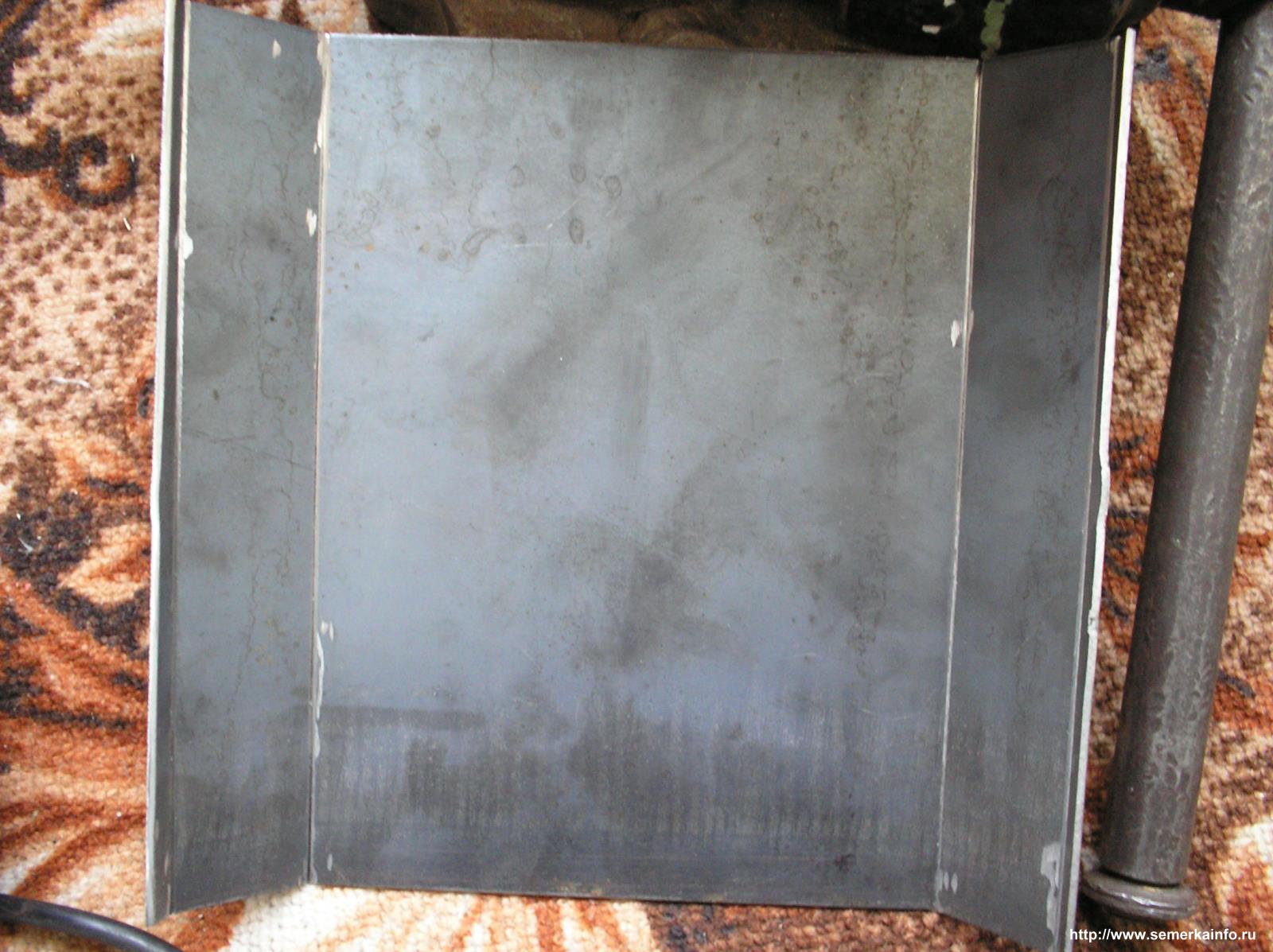

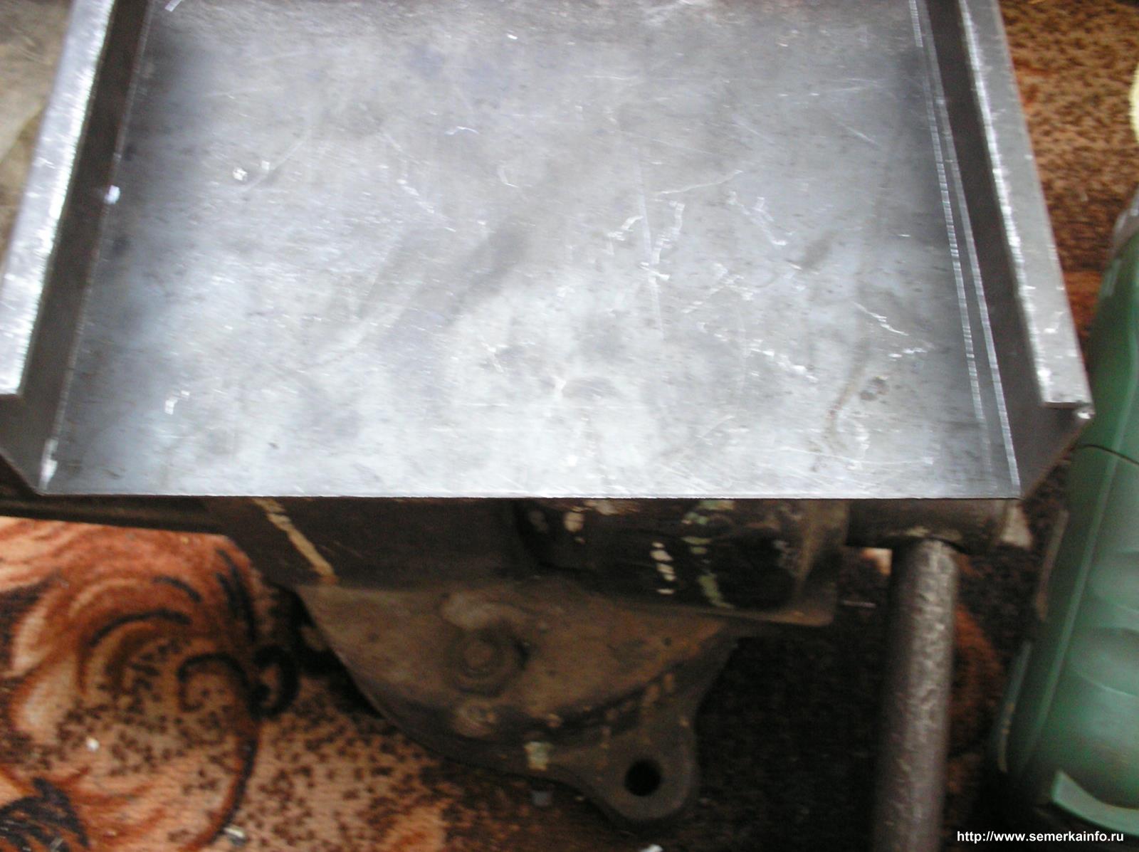

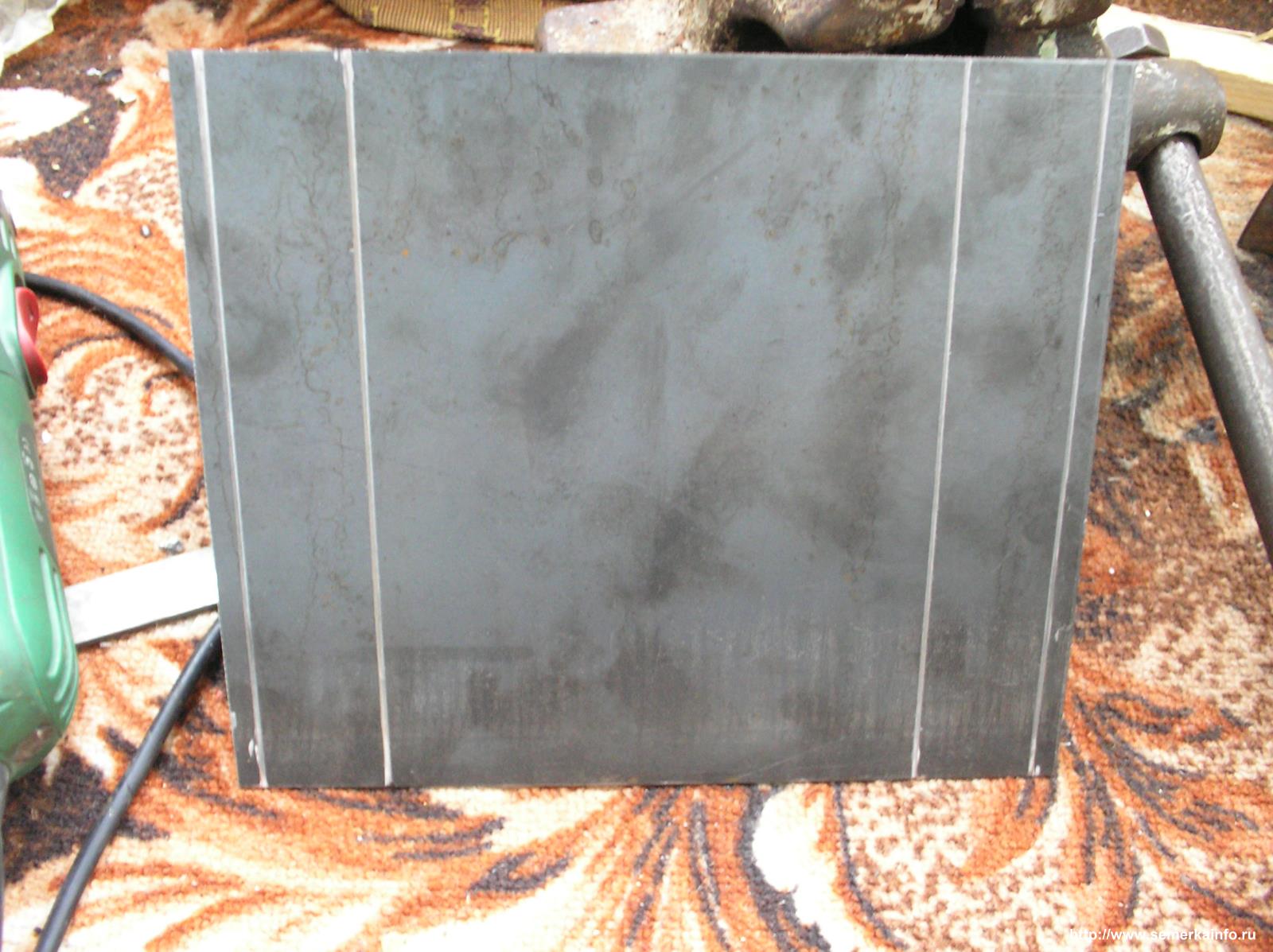

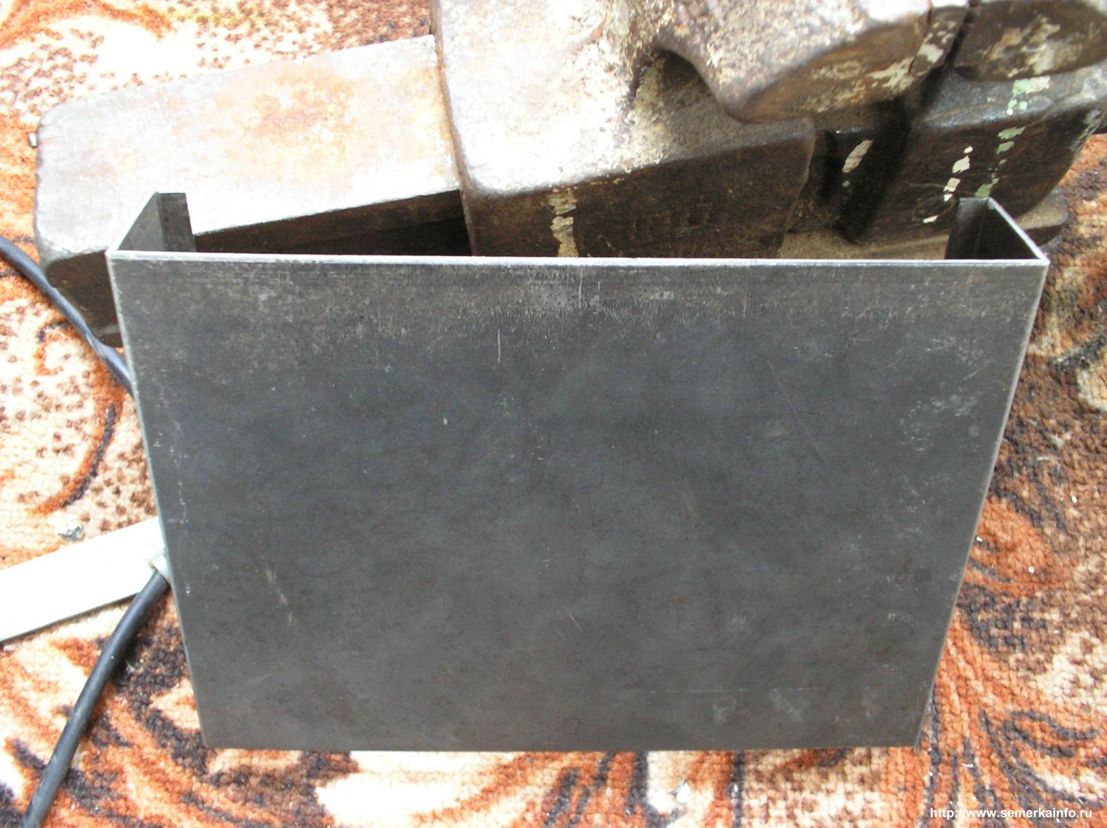

Здравствуйте! Хочу поделиться технологией изготовления корпусов для примочек, преампов, усилков, да чего угодно, ли ж бы было желание.
Для этого нам понадобится болгарка, тиски, желательно два уголка длиной 300мм, и листовое железо, у меня 2мм, но можно и тоньше.
1. Делаем заготовки из листа металла под нужный размер
2. Размечаем места изгибов
3. Болгаркой в местах изгибов прорезаем прорези глубиной как 1/2 или 3/5 толщины металла в случае 2мм металла. Если метал тоньше, подбирается опытным путем.
4. Заготовка зажимается в тиски, желательно с уголками, так будет ровнее, и по нескольку раз один и тот же изгиб сунуть не прийдется, каждый изгиб изгибается на 35 градусов примерно, или чуть больше.
5. Берется болгарка, и в местах изгибов еще раз делается прорезь, но глубиной не больше предыдущей, можно чуть меньше, на этом этапе можно легко прорезать насквозь, будьте осторожны.
6. Догибается все до конца.
7. Болгаркой снимается лишний метал, чтобы заготовки состыковались.
8. Смотрим на результат, получается в основном красиво, или как у меня первый корпус, красиво криво.
9. Нарезается резьба, сверлятся отверстия, и т.д., там уже и так понятно все, фоток нету с резьбами и отверстиями для крепления.
Прилагаются фотки, на них все понятно

Можно и без болгарки. Для качественной гибки металла необходим пресс, плансон и матрица 90 градусов.
В гаражных условиях пресс можно изобразить из гидравлического домкрата - было бы во что упереться сверху. Это может быть либо подходящая какая-то строительная конструкция (ригель гаражных ворот, например), либо сваренная из мощного швеллера рамная конструкция.
Одной из распространённых технологий изготовления корпусов является также система "четыре стяжки + передняя и задняя панель + крышка-швеллер + дно". Практически все мои поделки блочного типа сделаны именно так. Вот частотомер цифровой для примера -

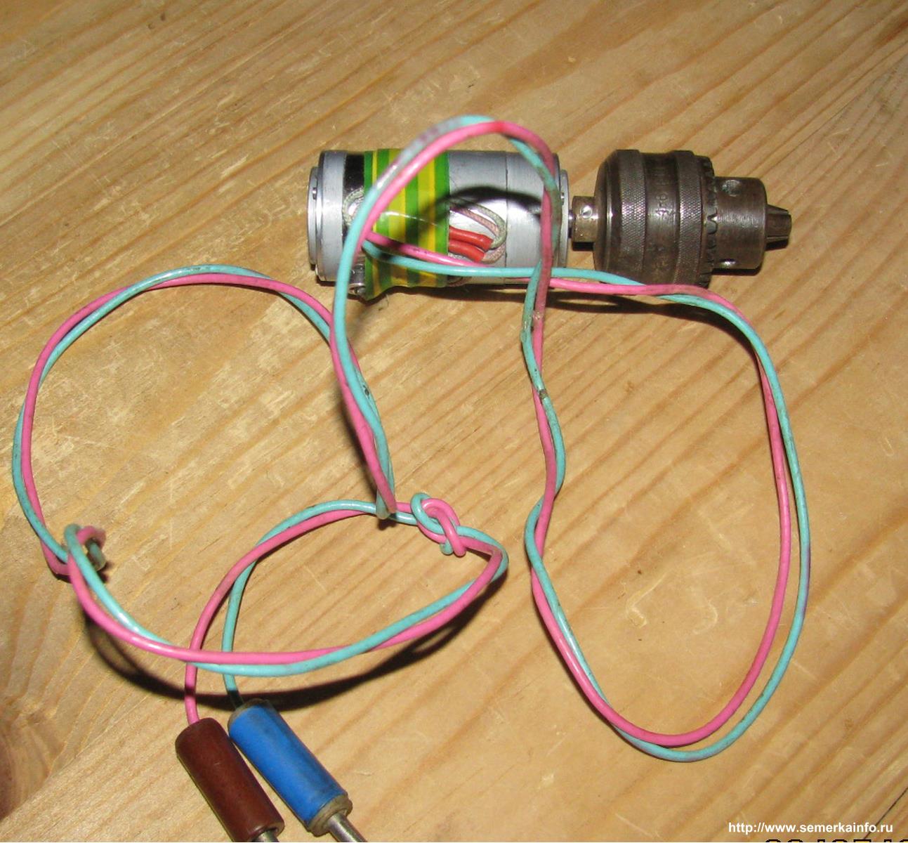

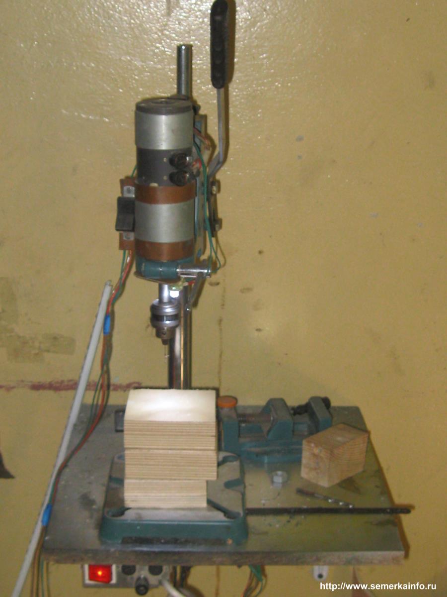

Кстати, посмотрел твой станочек и стало интересно, чем сверлят свои платки и остальные форумчане?
Я какраз на днях прикупил себе моторчик и цанговый патрон с набором цанг, осталось придумать питание.
Так, как рабочего места у меня нет, приходится всё делать за компьютерным столом да и инструмент желательно, чтоб много места не занимал.

я покупал такой же патрон - штука удобная
движок я брал 12 в из старого cd-rom конечно хиловат, но мне хватало пока

Двигатель ДПМ-30 с 6мм патроном.Жека писал(а):чем сверлят свои платки и остальные форумчане?
Моторчики с цанговыми наборами у нас продаются. Но, во-первых, дорого, а во- вторых , зачем менять инструмент, к которому за всю жизнь уже привык.

у меня тоже был моторчик+цанговый зажим, потом когда мотор побольше стащил встал вопрос уже о изготовлении чего то большего, да и рука устает когда много отверстий приходится сверлить просто моторчиком, но за неимением лучшего это конечно

Zayec, кнопочку сразу на моторчик приделали?
олежек, я вот тоже думаю, как бы станочек соорудить. Отец притащил неплохой штатив, но ни времени, ни охоты этим заниматься у него нет. А я бы попробовал что-то смастерить.

Кнопки никогда на такие девайсы не ставил. Нацеливаю сверло просто при зажатом рукой патроне.Жека писал(а):Zayec, кнопочку сразу на моторчик приделали?
А изолентой просто примотаны провода. Так же как и на паяльнике - чтобы под "корень" не отбалтывалось и всегда была возможность восстановить соединение.

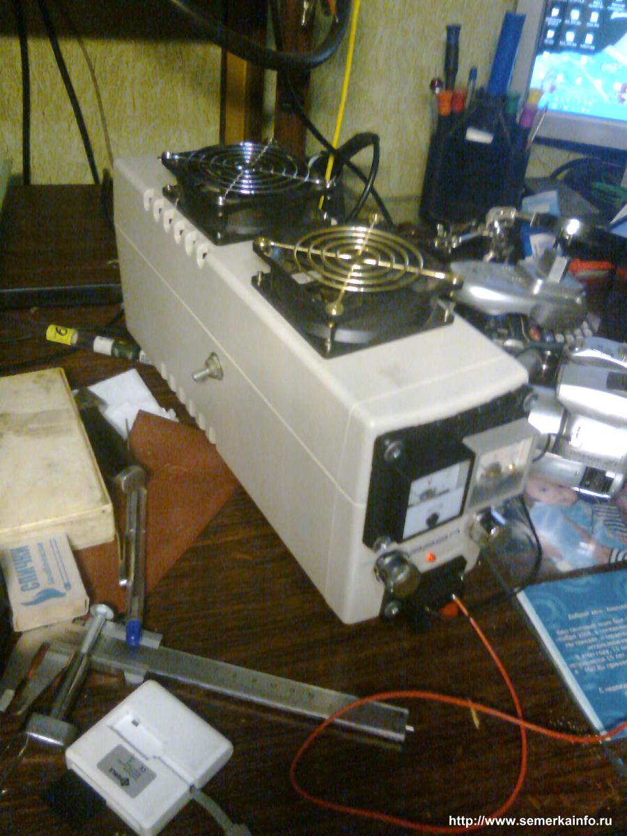

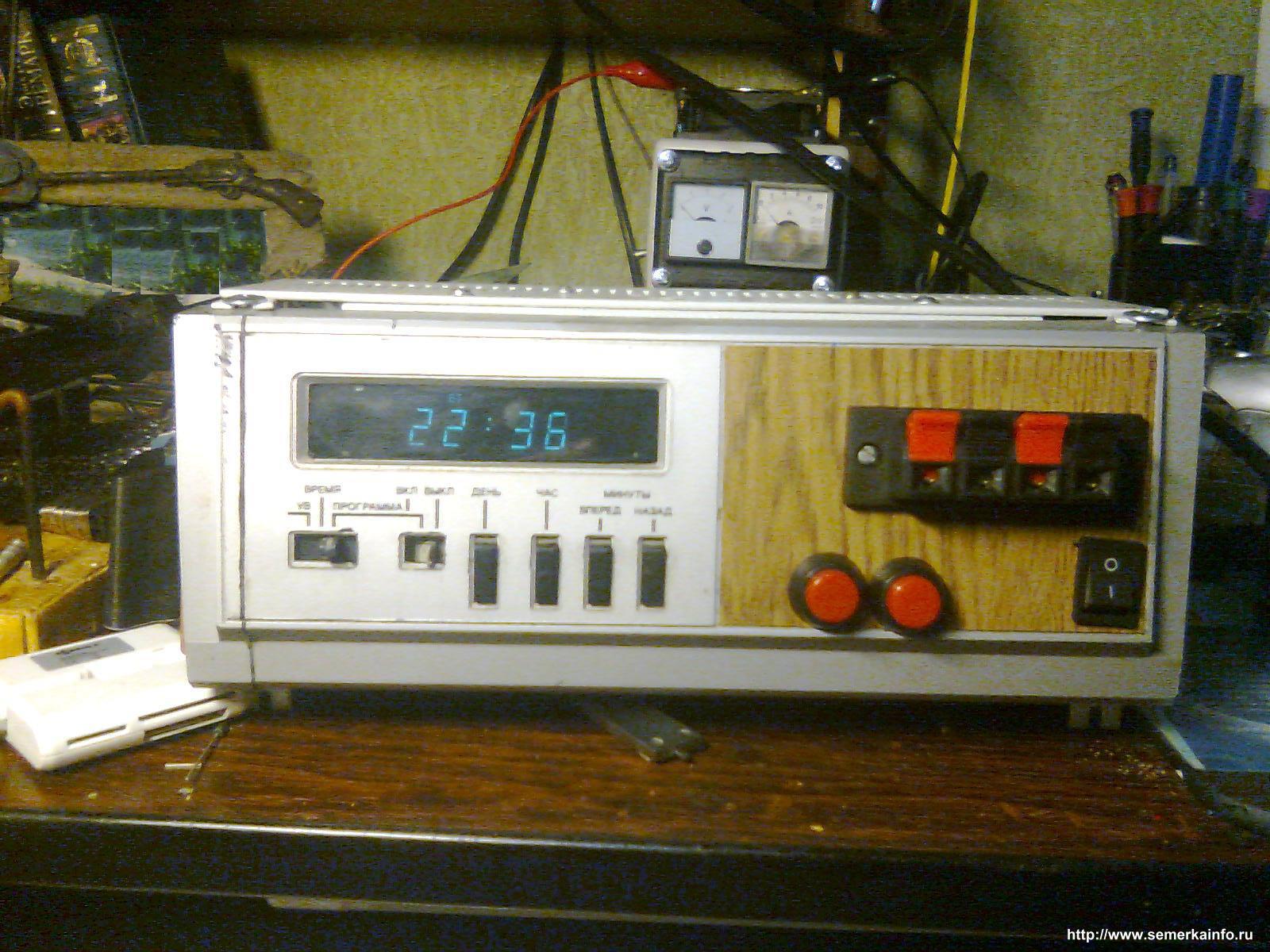

А еще для самоделок можно использовать корпуса от отжившей свое бытовой техники

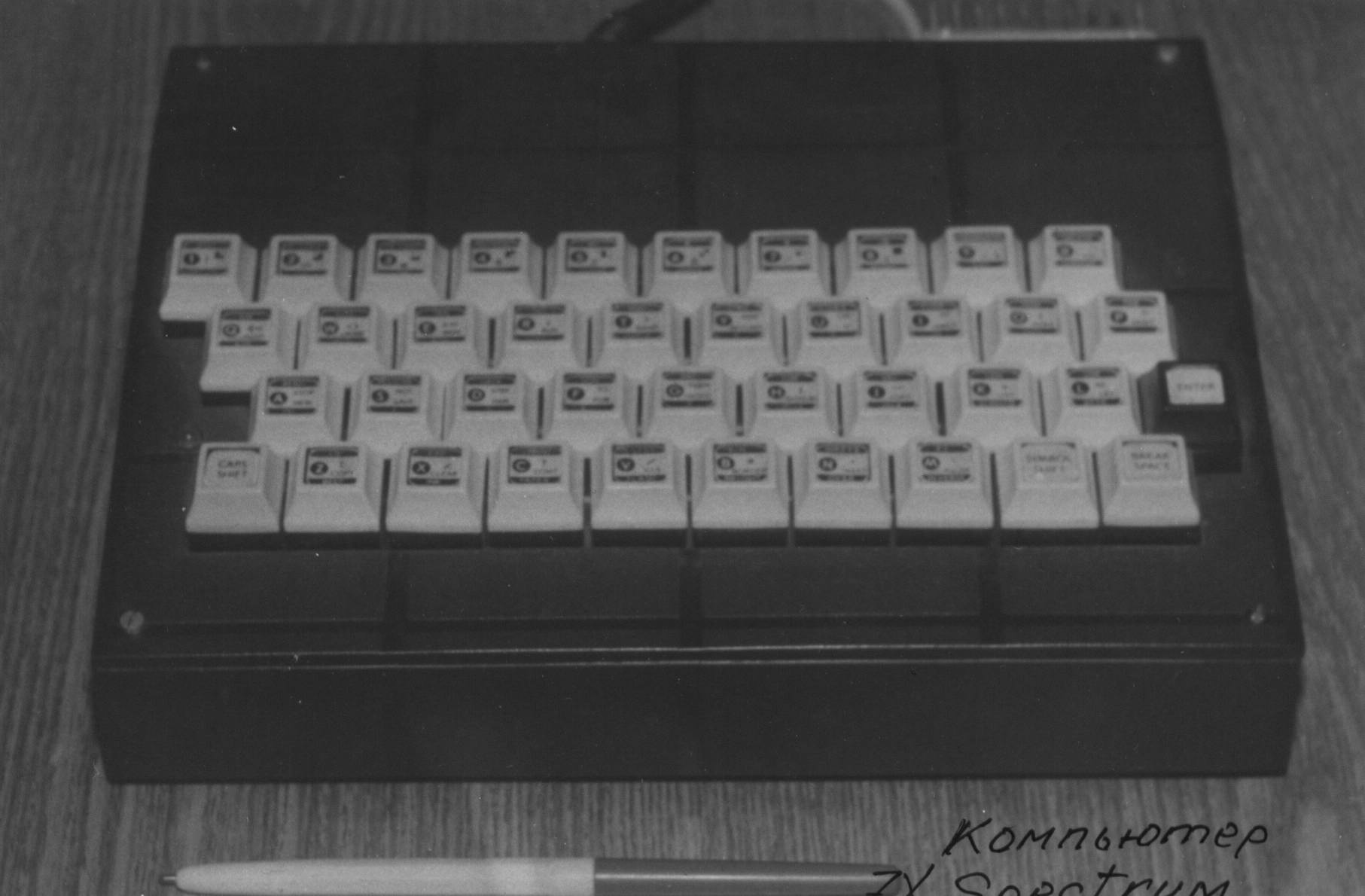

Фигасе - UPS отслужил своё. Видать, серъёзно пострадал, если не стали ремонтировать.zalex писал(а): можно использовать корпуса от отжившей свое бытовой техники
Кстати, корпус "Спектрума" на моём фото сделан из полистиролового чемодана от пишушей машинки.
Не слабоваты разъёмы для 10 ампер?zalex писал(а):Таймер от электроники вм12. коммутирует 220в 10А

Zayec
UPS достался мне даром (отдал постоянный клиент). Агрегат этот скончался от удара молнии, попытки его восстановить не увенчались успехом, поэтому он был пущен на органы. Трансформатор от него я использовал в этом блоке питания, аккумулятор используется для хоз. нужд.
Что касается таймера, так он "двухканальный". В зависимости от того, какая кнопочка спереди нажата, коммутируется либо передняя контактная группа, либо розетка (ее я прикрутил сзади). Она 10 А потянет.
