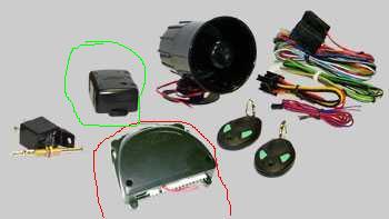

Здравствуйте, уважаемые классиководы! У меня есть одна не то чтобы большая но всё таки проблемка,которую я хотел бы решить. Купил ВАЗ 2107 с сигой уже установленной, документов конечно, ни каких не было. Почитав инфу в интернете, я определил по брелку (http://www.vovik8.ru/transmitter-2-02/), что это Jaguar jx 220 (110 практически полный аналог 220-й). Сига неимоверно древняя. На мой прикид ей лет 6-8. Скачал мануал здесь http://www.autoelectric.ru/autoalarm/ja ... aguar.html, прочитал его и дико задумался. У меня из всех этих функций, которые указаны в скачанном мной мануале работает только замок передних дверей. Ни о каком датчике удара, предупреждении вхождения в зону я и не слыхивал, да что там у меня даже когда двери открываешь с поставленной якобы на охрану - тишина полная. Такая ерунда с момента покупки. Машина стояла и на ней лишь периодически выезжали и сигой не пользовались я так понял.
В связи с этим я хочу спросить Вас, уважаемые форумчане, никто не сталкивался с подобной хреновиной? Возможно, что датчик удара и не ставился?
Ну и жду ваших пожеланий и советов по настройке данного девайса может кто и подскажет что-к чему и с чего начать можно. Спасибо.
Да и подскажте где искать датчик удара (на фото красным обведён) чтоб удостовериться, что эта функция работоспособна?
Комплект Ягуар 220

На фотке у тебя красным обведен центральный блок,датчик удара чуть выше.Заглядываешь под панель и смотришь по инородным проводам,где что стоит

СергейZZ писал(а):Возможно, что датчик удара и не ставился?
конечно возможно, а чего ж нет?
рустем писал(а):На фотке у тебя красным обведен центральный блок,датчик удара чуть выше.
Находишь блок сиги и смотришь, воткнут ли в ее разъем шнур датчика удара. Делов-то... :)

Таак уже проясняется. Вот эта штука у меня в салоне есть, на бороде в ногах у водителя (зелёным на фото). Т.е. это и есть датчик удара? Там пимпочка с разъёмом под крестовую отвертку и лампочка красная. Вот б теперь узнать бы почему ж он не работает лампочка то живая...

датчик удара - такая хренька, с проводом, и 4х контактным разьемом

у меня есть такая штучка. на фото выше она зелёным обведена... только не фурычит она. а сигу я настроил - дверь открываешь она пищит так противно!!! :thumbsup:
а вот датчик удара не работает по-прежнему, может думаю он к главному блоку не подсоединён! ещё руки не дошли до него... :hmmm: кстати, на датчике удара ничего мигать не должно? а то там лампочка есть... у меня вроде как она чё то подмигивает только толку мало..
по машине бъёшь - тишина :weep:

СергейZZ писал(а):Таак уже проясняется. Вот эта штука у меня в салоне есть, на бороде в ногах у водителя (зелёным на фото). Т.е. это и есть датчик удара? Там пимпочка с разъёмом под крестовую отвертку и лампочка красная. Вот б теперь узнать бы почему ж он не работает лампочка то живая...
Ну вроде у мну такая же.
Отверткой регулируешь.
И все работает.

Так. Значит у меня есть ещё вот такая штука. Как мне уже здесь любезно сказали - это датчик удара. Или я ошибаюсь??? Только лампа не горит и вообще он "мертвый" не реагирует на брелок и не работает лампа. По проводу хотел добраться до главного блока... Куда там! Наверное, придётся торпеду снимать, или панель приборов... Может ещё кто что подскажет. Заранее благодарен!
p.s. такую штуку отдельно можно купить? Или под каждую сигу свой датчик? спасибо.

СергейZZ писал(а):это датчик удара. Или я ошибаюсь???
:no:
СергейZZ писал(а):Наверное, придётся торпеду снимать, или панель приборов...
Значит, молодцы установщики! Качественно поставили! :yes:
СергейZZ писал(а):Только лампа не горит и вообще он "мертвый" не реагирует на брелок и не работает лампа.
А он и не должен на брелок реагировать, скорее всего. Лампа должна загораться при срабатывании датчика. Поставь машину на охрану, а потом пинай датчик и смотри, как он себя ведет.
