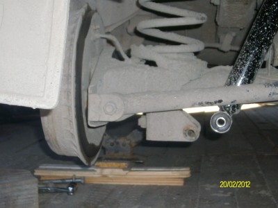

Дальше подставляем под барабан брусок и отпускаем машину,чтобы снять нагрузку с амортизатора

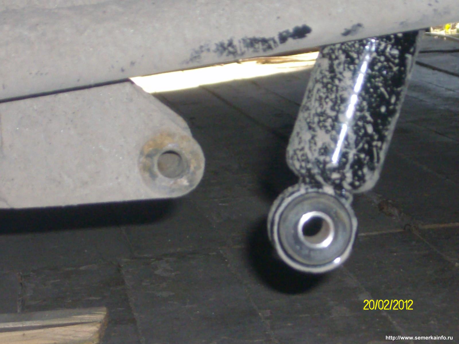

Откручиваем нижний болт крепления и отводим амортизатор в сторону
Поднимаем машину до тех пор, когда барабан поднимется с упора(тем самым растягивая пружину)

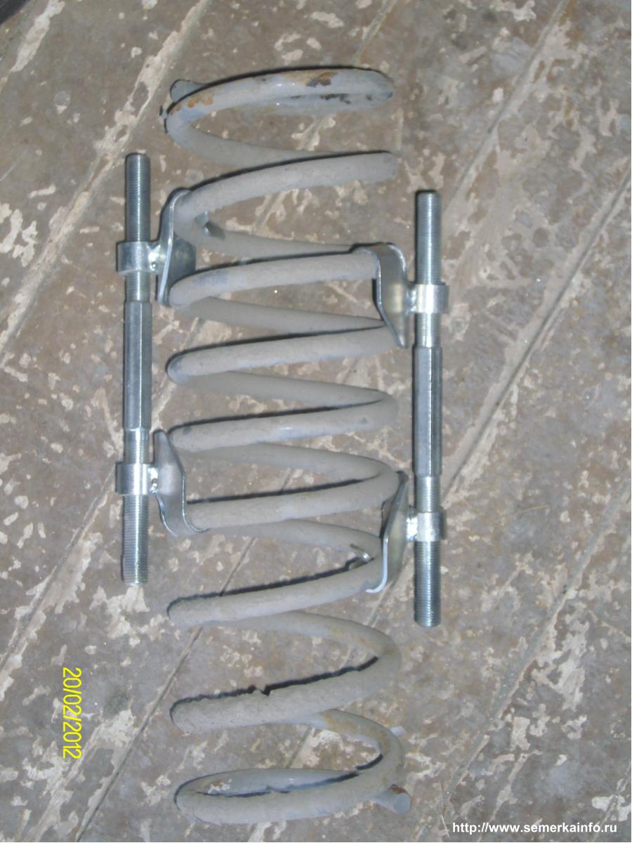

По идее с небольшим усилием они должны выйти,но....... :no: не тут-то было(у меня они растянуты),вот здесь и пригодились стяжки
ставим стяжки параллельно и начинаем стягивать пружину
потом просто вытаскиваем
Снимаем стяжки,стягиваем новую пружину и ставим её на место (не забудьте чтобы витки попали в пазы!!!)

yuriy писал(а):купил стяжки
Респект за лаконичность. :thum1:
Однако всё же:
Цена? Производитель? Качество? Достоинства и недостатки?...

Zayec писал(а):Цена? Производитель? Качество? Достоинства и недостатки?...
это про что?

прошу прощения :i
300руб.
Zayec писал(а): Производитель?
Россия
Zayec писал(а): Качество?
отличное
Zayec писал(а): Достоинства
удобно и практично
Zayec писал(а): недостатки?..
не нашол

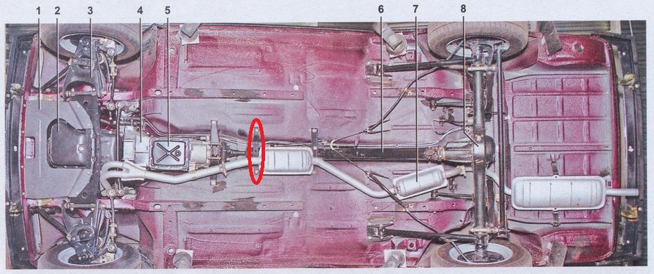

кузов просел на "четверке", когда на заднее сиденье садятся 2-3 человека, на ямах ужасный скрежет+ колеса по аркам трут. На эстакаде посмотрел днище- кардан трет по резонатору, видимо из за просевших пружин. Погуглил.почитал подобные темы,пишут что с новыми пружинами кузов выше см на5...ребята. как "поднять" днище повыше? Чтобы возможно было возить,на заднем сиденье, 3 человека и по аркам колеса не терлись

alexsuv781 писал(а):...На эстакаде посмотрел днище- кардан трет по резонатору...
...alexsuv781 ошибся наверное, как трубы не крути - кардан не достанет ни до основного ни до дополнительного глушителя.

alexsuv781 писал(а): На эстакаде посмотрел днище- кардан трет по резонатору, видимо из за просевших пружин. Погуглил.почитал подобные темы,пишут что с новыми пружинами кузов выше см на5...ребята. как "поднять" днище повыше? Чтобы возможно было возить,на заднем сиденье, 3 человека и по аркам колеса не терлись
Это как???
VVB, достанет .

может у меня что то намудрено предыдущими хозяевами..Может из за сильно прослабленных пружин. Резонатор близко от кардана. А когда машина нагружена-на ямах задевает кардан, скрежет сильный. И на резонаторе видны следы

все правильно. Чуть смещен у меня резонатор и в выделенном месте трет

я вот помню-летом переваривал днище, видимо крепления глушителя к кузову чуть в бок сместил..От сюда и проблема "трения резонатора об кардан"..
Re: Замена задних пружин
Непрочитанное сообщение Миша » Сб ноя 01, 2014 18:16:20
раз кинули картинку днища.. не по теме вообще. для чего вот эта фигня нужна?

Как раз по теме!!! Только "яйцо" красное надо около РЗМ ставить ...
