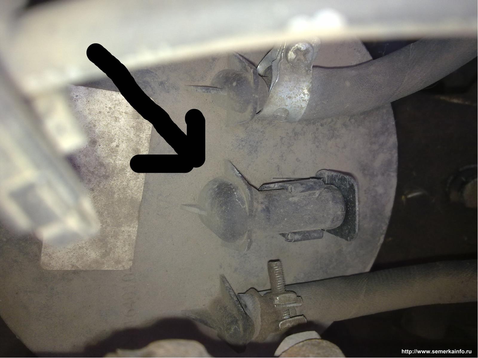

Schmel10

Re: Проблемы с клапаном адсорбера
Непрочитанное сообщение Schmel10 » Пт авг 12, 2011 16:50:44
У меня нет проводов на адсорбере
Сообщения: 11245
Благодарил (а): 283 раза
Поблагодарили: 784 раза
Непрочитанное сообщение мишаня » Пт авг 12, 2011 17:05:43
Schmel10 писал(а):У меня нет проводов на адсорбере
на Е2 есть...
Непрочитанное сообщение mik58 » Пт авг 12, 2011 17:08:28
дак провода к абсорберу не идут, они идут к КЛАПАНУ абсорбера
(проследить куда идет верхний шланг там и клапан) на евро 3
:yes: Всё верно. На Е-3 этот клапан отнесЁн на корпус ресивера.
Непрочитанное сообщение Schmel10 » Пт авг 12, 2011 17:53:17
Сейчас ходил нашёл
Непрочитанное сообщение Schmel10 » Пт авг 12, 2011 17:55:46
А для чего у нас средний отвод

Непрочитанное сообщение Буйный » Пт авг 12, 2011 18:05:47
Schmel10 писал(а):А для чего у нас средний отвод
А перевод на русский?
Непрочитанное сообщение mik58 » Пт авг 12, 2011 18:18:57
http://www.semerka.info/forum/viewtopic ... 78#p254378
Непрочитанное сообщение Schmel10 » Пт авг 12, 2011 19:02:23
вот этот
Непрочитанное сообщение mik58 » Пт авг 12, 2011 19:06:13
Schmel10 писал(а):вот этот
Второй патрубок, обозначенный «AIR», соединен с атмосферой...
Непрочитанное сообщение Schmel10 » Пт авг 12, 2011 19:24:34
А то что он у меня закрыт какой то заглушкой ни чего?

Непрочитанное сообщение Буйный » Сб авг 13, 2011 3:54:44
Schmel10 писал(а):А то что он у меня закрыт какой то заглушкой ни чего?
Так и надо :yes: .

Непрочитанное сообщение олежек » Пн авг 15, 2011 8:10:32
это не заглушка, а колпачок, через него воздух спокойно проходит, на Е-2 на фото приведенной мишаня тоже виден подобный в верху...
