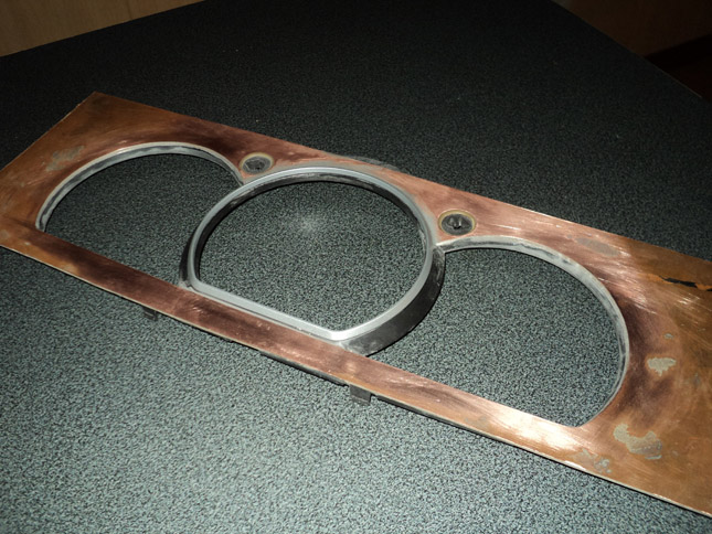

Фотоотчёт.
Итак, за 120 рублей была куплена декоративная пластмасска.
Обрезана часть пластмассы с вырезами под рычаги печки.
Из фольгированного текстолита вырезана новая накладка.
После обработки получается такая деталь.
Далее берём пластмассовую деталь щитка приборов, на которую одевалось стекло, обрезаем её, и обрабатываем. По ней так же из фольгированного текстолита вырезается декоративная накладка нового щитка.
родной "семёрочный" щиток обрезается так, чтобы осталась одна рамка.
Далее детали склеиваются двухкомпонентным 3М клеем для бамперов. Только он может хорошо клеить "волосатую" пластмассу.
После склейки края тщательно обрабатываются напильниками, надфилями, наждачной бумагой.
После этого деталь красится.
Вид на деталь сзади.
После покраски частей панели всё собирается, в последнюю очередь приклеивается стекло. Можно выпить пива!
Сборка декоративной накладки печки, медные пластины будут служить для крепления блока управления. Склеивается всё также 3М-овским клеем.
НАкладка после склейки
После приклеивания накладки швы спереди панели аккуратно заполняются тем же 2х-компонентным клеем и тщательно обрабатываются.
Заключительный момент- покраска. Я использовал краску для бамперов, по идее на баллоне написано серый цвет, но больше он похож на металлик.

а как теперь крепится пластиковая вставка к панели приборов??? ведь место винта потерянно??? и что за 3м-кий клей??? фото можеш дать о то бываетп риходится что то колхозить в машине слеивать разнородные материалы, а тут он еще и хорошо шкурится...
