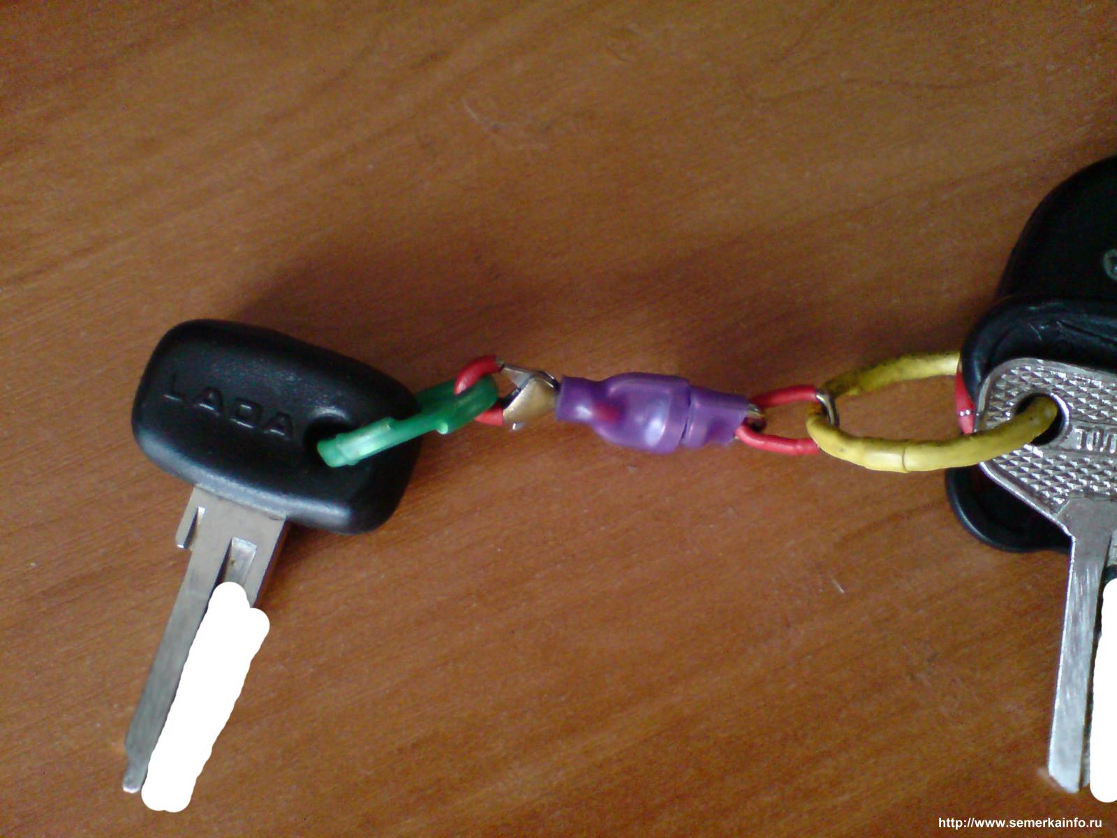

простите за офтоп, но, повесьте ключ зажигания в связке ключей на отцепляющийся брелок (замочек), и если надо оставить ключ в замке при заведенной машине, или выйти из заведенной машины и закрыть на сигналку, просто отцепите связку от ключа зажигания и все. Также помогает открыть багажник, ключ которого как правило вместе в связке с кл. зажигания.

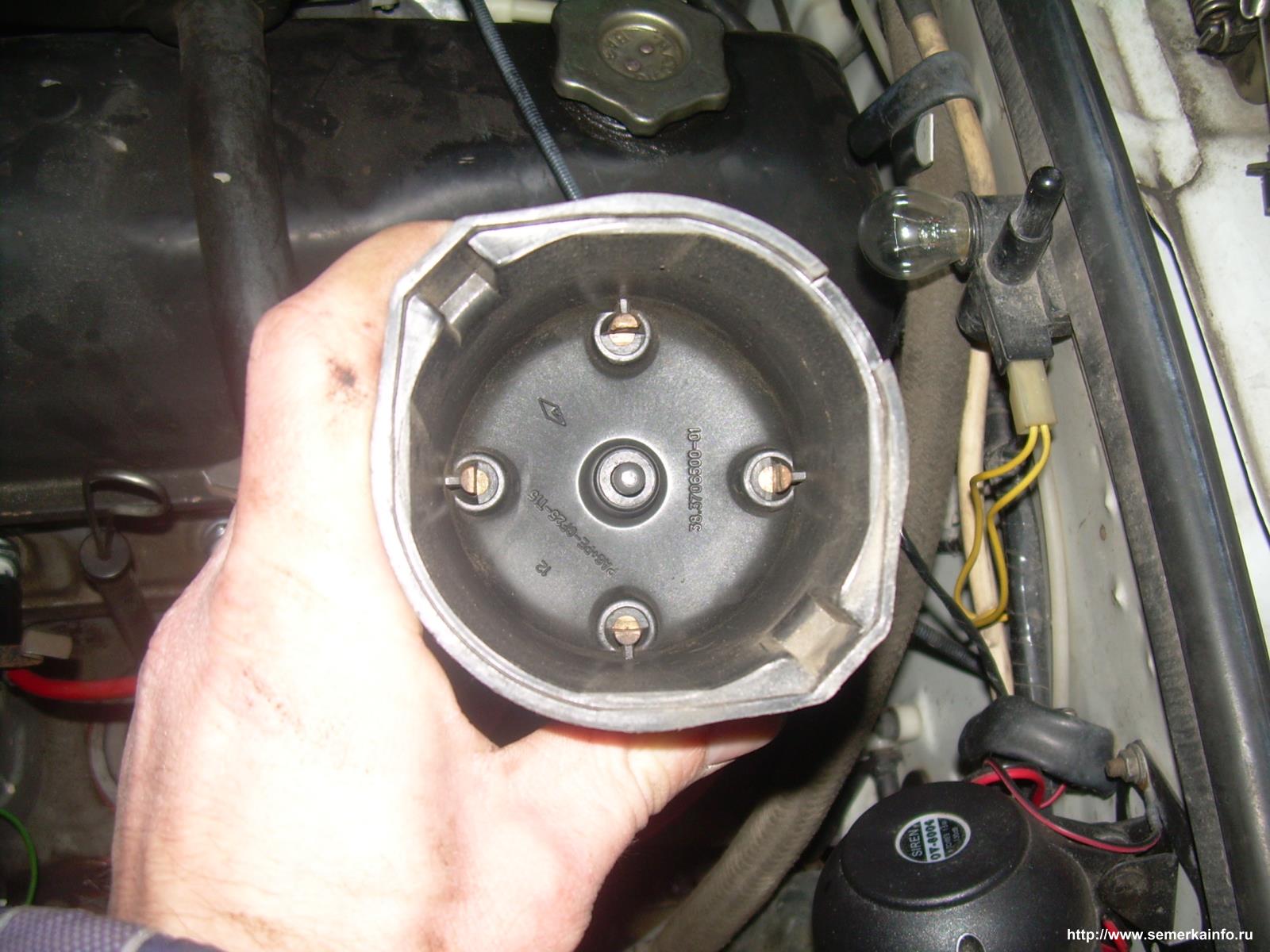

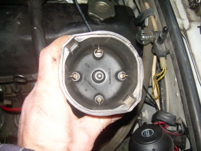

Привет! Такая вот проблема, не помню точно на каком, на 1-ом или 2-ом ВВ проводе неравномерно идет искра. Сфоткал крышку трамлера, гляньте может там в чем дело, там в контактах в середине есть небольшая ямочка с окислом. И сам трамлер сфотал, там губка торчит, так и должно быть?

Или крышка, или провод. Переставь провод на другой цилиндр, как он там себя поведёт. В зависимости от результата- или крышка под замену, или ВВ провод. Губка- нормально.

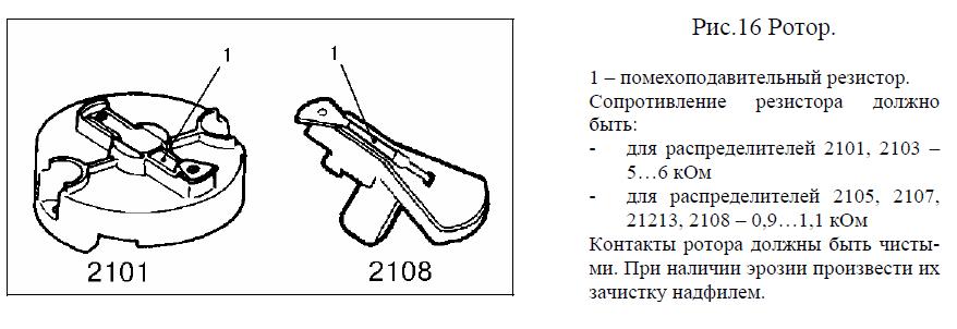

Бегунки одинаковые, отличие только в номиналах резисторов! У БСЗ 5,6 кОм а у КСЗ 1 кОм!

погоди нашел книгу "Автомобили ВАЗ. Электрооборудование. Технология технического обслуживания и ремонта." она говорит обратное: в БСЗ 1 кОм, а в КСЗ 5,6 кОм
