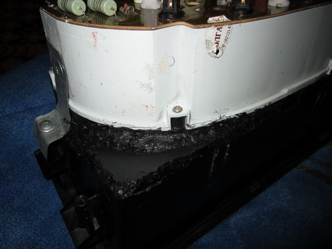

Непрочитанное сообщение spase123 » Вс янв 30, 2011 15:10:33
После пайки вот что вышло)

spase123 писал(а):После пайки вот что вышло)
нормалек! :beer2:
ток лучше было б купить новую облицовку(150 рэ) и к ней паять....... :D
нормалек! :beer2:
ты хотел сказать 500 рэ)
нормалек! :beer2:
я купил в магазе за 150.......... :D , без лишних деталек, одна облицовка.

вот такое делаю
