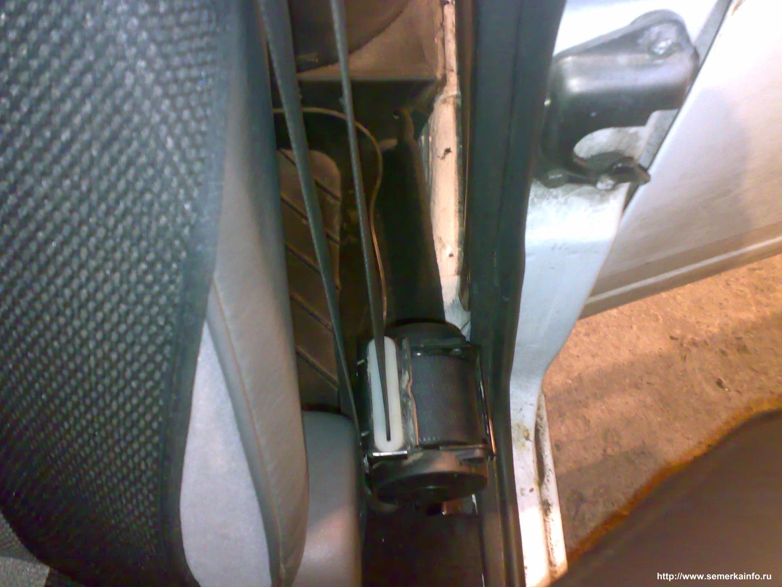

Вот начал мастырить ремни безопасности, взял стандартный кронштейн, тот что держит сам механизм ремней, если я его на пополам розрежу и приварю, то есть мне его надо укоротить, после сварки он не потеряет свойства?(Место сварки отмечено красной линией) Или лучше не варить? Как не как это безопасность. Жду вашей помощи.

Re: Мой первый автомобиль, моя ласточка Ваз21051
Та блин что ник то не знает!Сержик писал(а):после сварки он не потеряет свойства
Нормальный шов дашь и все будет пучком. Вари смело.Сержик писал(а):Та блин что ник то не знает!Сержик писал(а):после сварки он не потеряет свойства
Спасибо за помощь, просто почему спрашиваю, потомушто это безопасность, а этот кронштейн может на многое влиять.aviator писал(а):Нормальный шов дашь и все будет пучком. Вари смело.
Вот сегодня установил на одну сторону ремень, пришлось изрядно помучатся с креплением, ну оно того стоило, я доволен работой, + много, когда пристёгнут ремня не чувствуешь, и этого эфекта я и хотел, зделал пока водительскую сторону, пассажирскую строну сегодня не удалось закончить, не правильно пришили крепёж, пришили наоборот, распорол, завтра пойду перешивать в ателье, вот фото отчёт:
Спасибо! Вот сегодня вторую сторону доделал, всё чётко, я доволен как никогда).ALVALCHER писал(а):Сержик
