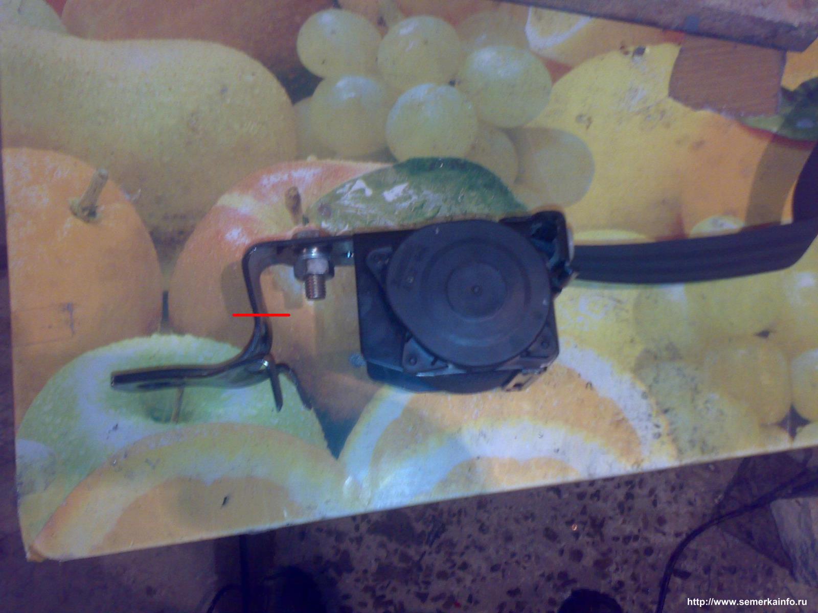

Вот начал мастырить ремни безопасности, взял стандартный кронштейн, тот что держит сам механизм ремней, если я его на пополам розрежу и приварю, то есть мне его надо укоротить, после сварки он не потеряет свойства?(Место сварки отмечено красной линией) Или лучше не варить? Как не как это безопасность. Жду вашей помощи.

Сержик писал(а):после сварки он не потеряет свойства
Та блин что ник то не знает! :sad:
aviator
Сообщения: 129
Зарегистрирован: Сб май 29, 2010 19:44:01
Модель авто: vaz 2107 2003 г.в. 1,5 л.
Re: Мой первый автомобиль, моя ласточка Ваз21051
Непрочитанное сообщение aviator » Вс янв 23, 2011 19:48:06
Нормальный шов дашь и все будет пучком. Вари смело.

aviator писал(а):Нормальный шов дашь и все будет пучком. Вари смело.
Спасибо за помощь, просто почему спрашиваю, потомушто это безопасность, а этот кронштейн может на многое влиять.

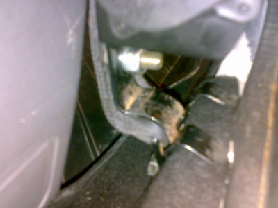

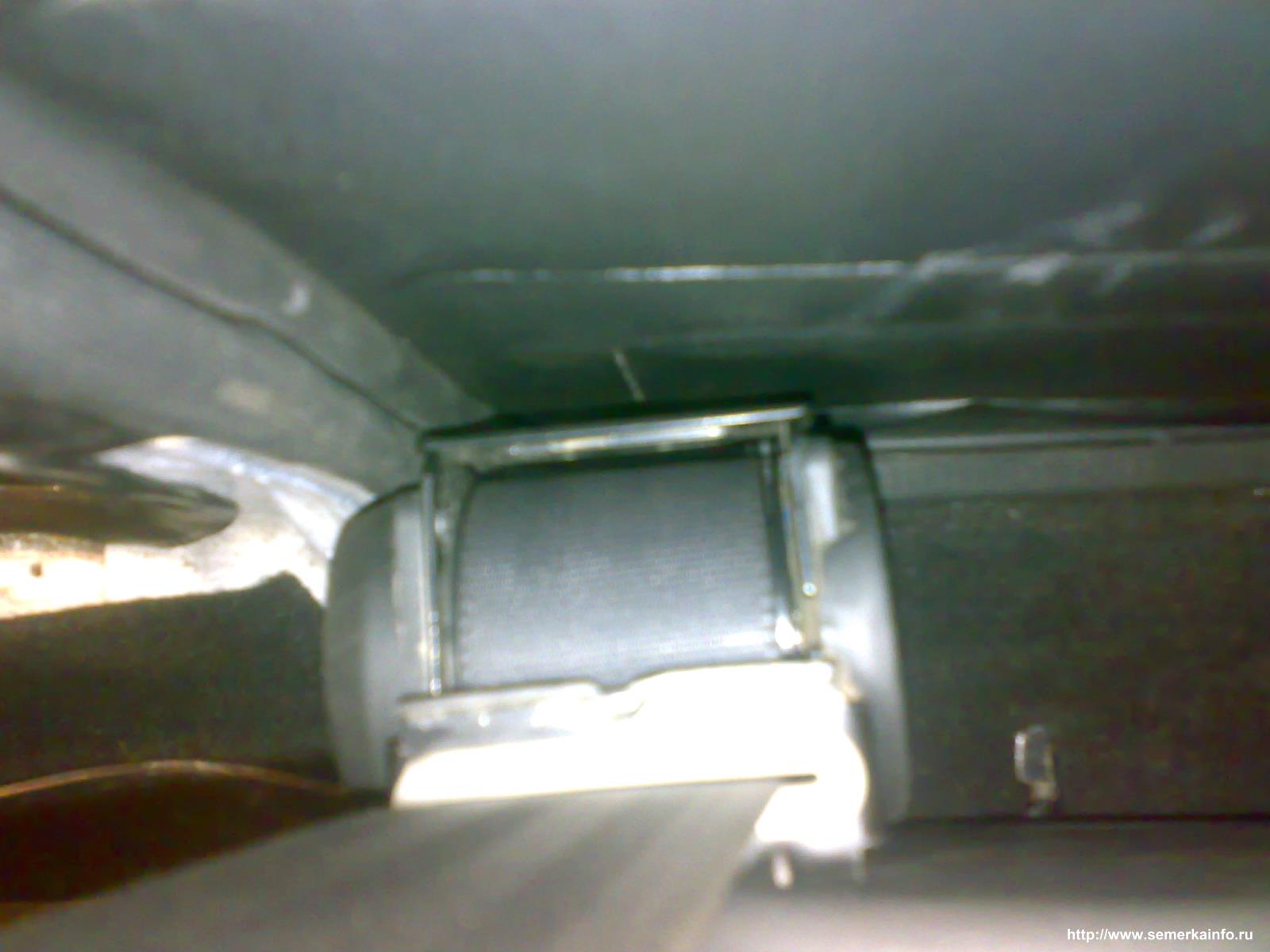

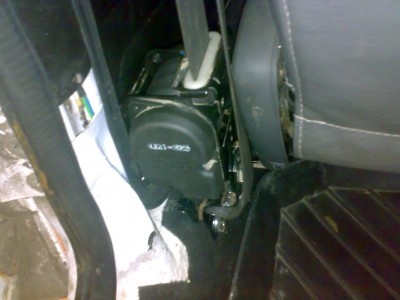

Вот сегодня установил на одну сторону ремень, пришлось изрядно помучатся с креплением, ну оно того стоило, я доволен работой, + много, когда пристёгнут ремня не чувствуешь, и этого эфекта я и хотел, зделал пока водительскую сторону, пассажирскую строну сегодня не удалось закончить, не правильно пришили крепёж, пришили наоборот, распорол, завтра пойду перешивать в ателье, вот фото отчёт:
Вот стандартный крепёж, только укороченный на 2см.
Вот такое расстояние до закрытой двери, 2см.
И вот крепёж прикручен к кузову, крепления остались стандартные.

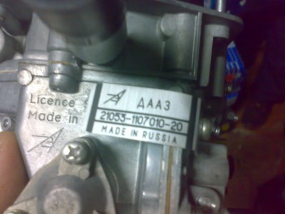

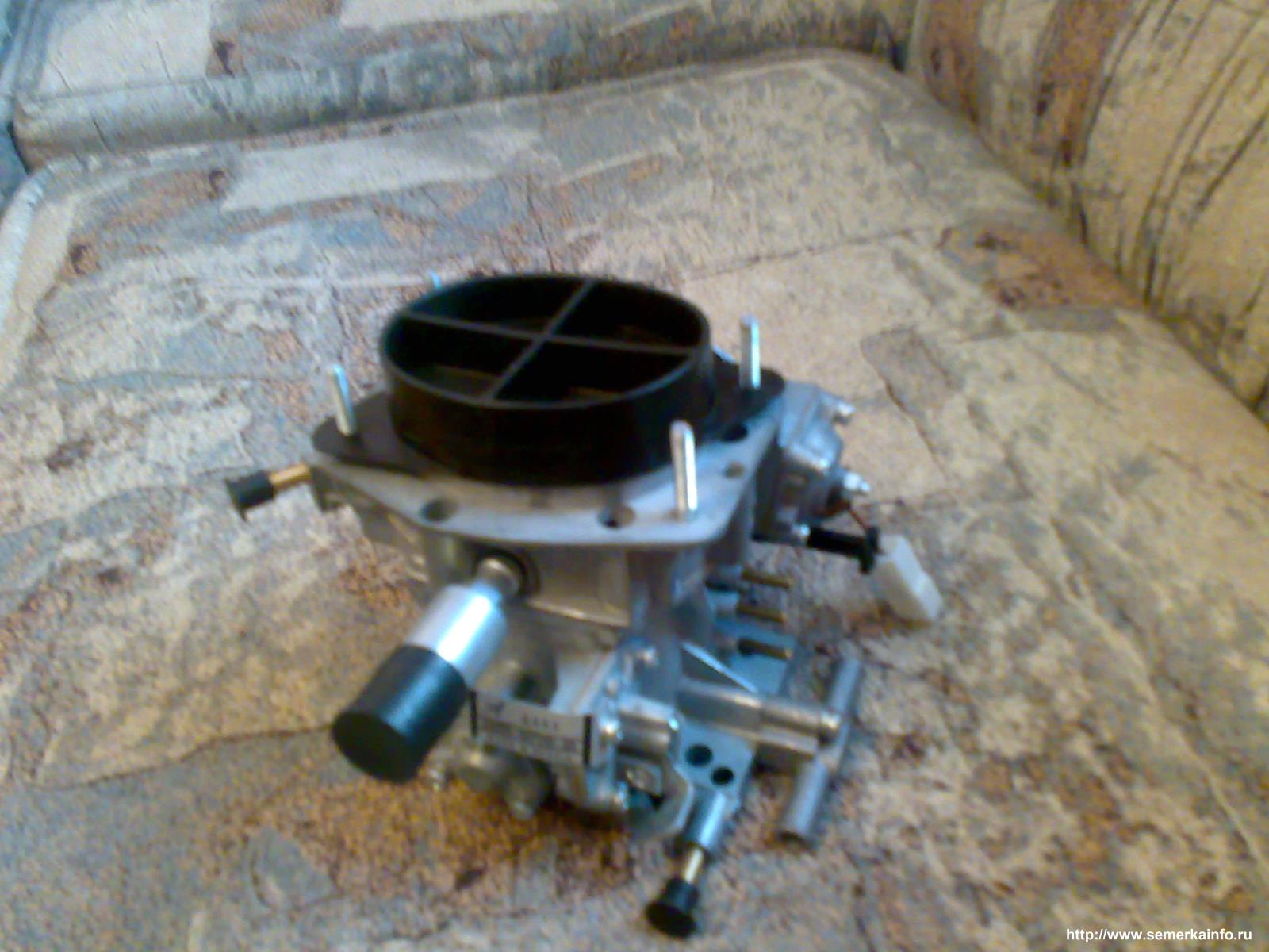

Вот свершилось, купил себе новый карбюратор Solex 21053-1107010-20, обошелся в 700грн. В Понедельник ставить буду. Вот вой продаю кому надо, пишите. В Куплю, продам, отдам, моя тема есть.

Непрочитанное сообщение Сержик » Пн янв 31, 2011 13:24:26
Вот наконец то поставил карбюратор, отдал спецам чтоб настроили, прогнали его на стенде навсякий случай, настроили, работает как швейцарские часы :yes: :rolleyes: , всё классно я доволен, CO 0,5, одним словом всё супер)))
