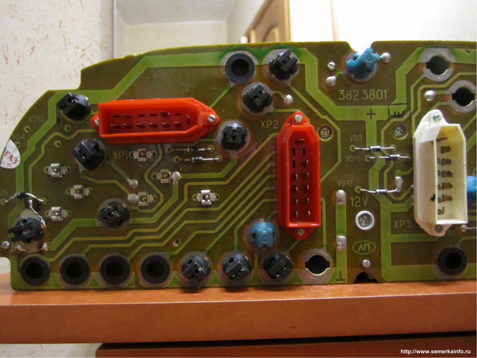

Добрый день))Вчера всё таки поставил приборку!!Всё времени не было!!В итоге пока с гаража до дома доехал напряжение с 12 вольт упало до 10, дальше поехал обратно в гараж а напряжение чуть ли не 8 вольт стало!!Я выключил зажигание, потом обратно начал заводить и хрен не заводиться!Потом приборку снял и поставил родную, начал заводить- завелась спокойно, и напряжение в норме стало( на датчике в зелёной области). Кому не лень скиньте распиновку выводов классиковской приборки, только нужно с + и -, а то я где то накасячил!!На приборке все приборы работают!!И как подключается вольтметр???Там - и + со штекера своей приборки, или от туда берётся только -, а + на общий плюс волговской прибоки??? :weep: :weep: :weep: :weep: :weep: :weep: :weep: :weep: :weep: :weep: :weep: :weep: :weep: :weep: :weep:
Там во втором штекере под цифрой 8 - низкий уровень тормозной жидкости, если мало то загорается сигнал на бороде, а так же в этом же штекере под цифрой 2 стоит лампочка ошибки инжектора!!

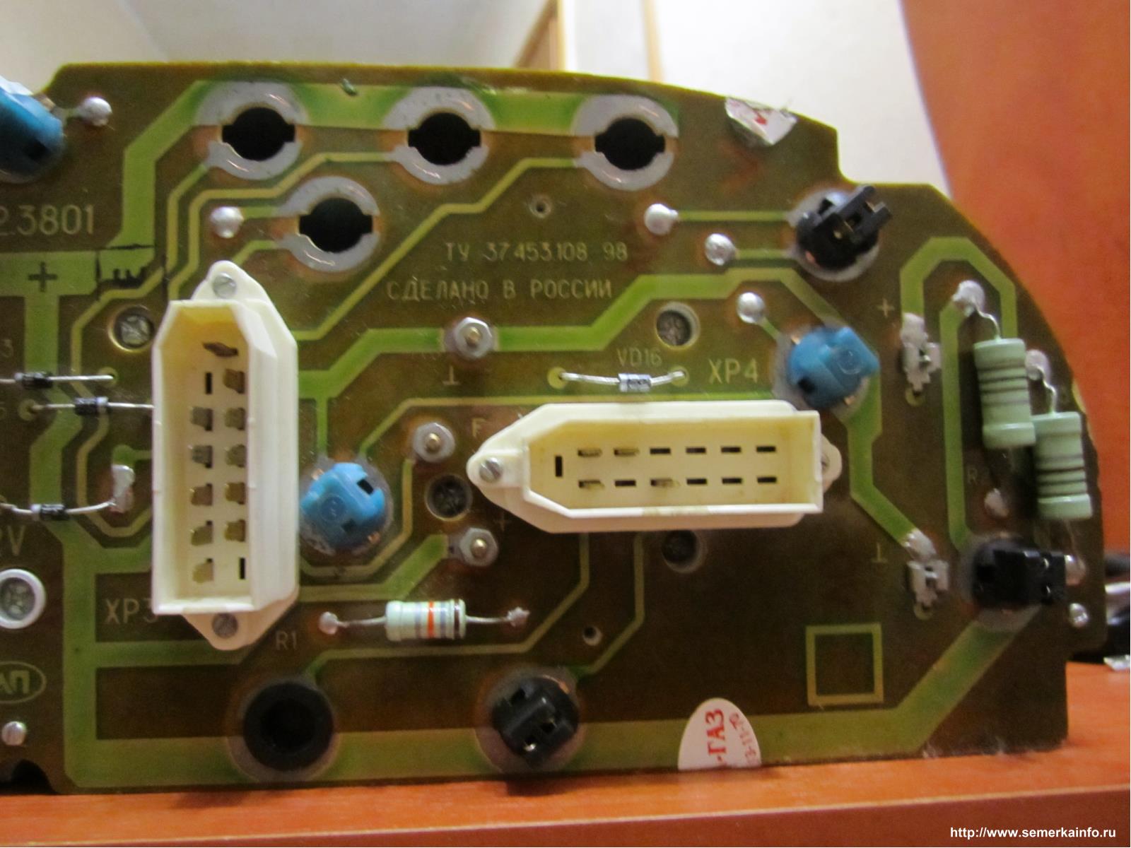

Вот моя схема подключения!!!Там тахометр у меня сейчас сидит на Xp3-6(и тах работает), как только перекидываю на Xp3-5( тах перестаёт работать)

странно что у тебя тах работает......... :D
по схеме он должен сидеть на 3 контакте, а не на 2.
зачем задействован 7 контакт? :hmmm:

У моей приборки На 3 штекере 3 входа вообще нет, есть тока 1,2,5,6
7 контакт во 2 штекере если не задействовать то на бороде лампачка ручника зажигаца не будет с ручником!!
Лампочка зарядки???Которая на моей приборке недостаточнй заряд АКБ????Если она то она выключаеца с заводкой движка!!!
Может у меня тах берёца с ЭБу???Т.к. в волговской он работает там где вход с ЭБУ волговский!
У меня ижевская машинка там всё не так))) :crazy: :crazy: :crazy:

spase123 писал(а): У моей приборки На 3 штекере 3 входа вообще нет, есть тока 1,2,5,6
а что сидит на родной приборке на 7 контакте?
на инже тах и спид берется с компа.

Я и говорил про 7 контакт своей приборки!!!
У меня спидометр через датчик скорости через тросс а тах хрен знает!!Не могу схему найти где тах как мой на 2 контакт 3-го штекера(

parsons писал(а): зачем задействован 7 контакт? :hmmm:
7 контакт Xp2 штекера волговской приборки - контрольная лампочка включения фар прицепа, я её запитал от пердних противотуманок (запитан от "+")

я про 7 и 8 вазовской...........
почему они вместе и что на 8?

Эти 2 контакта родной комбинации приборов
А 8 это лампочка ручника на комбинации приборов!

spase123 писал(а):А 8 это лампочка ручника на комбинации приборов!
а на 7 родной панели?

Там короче дорожка соеденена с дорожкой 8 разьёма но только через толи резистор толи хрен поймёшь!!!Хороче фигня какая то допаяна!!

spase123 писал(а):Там короче дорожка соеденена с дорожкой 8 разьёма но только через толи резистор толи хрен поймёшь!!!Хороче фигня какая то допаяна!!
скорей всего через диод..........сделай точно так же и на волговской.......

Надо в провод диод впаять???А я хрен знает какой туда нужен???А я вот чё подумал а может не в проводке дело может сама приборка касячена???3а 15 минут сажает полностью заряжнный АКБ(

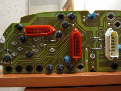

Сёдня пока грел машину на Акб зарядка идёт с гена!!Снял старую приборку и подключил тока вольтметр на ней от соответствующих разъёмов своего родного штекера проводки!!В итоге он показал тока напряжение и всё как будто Акб не подзаряжается генератором!!!Может быть что то в старой приборке запитано с чем то вместе, что является одной цепью, а когда я подключаю газовскую приборку я эту цепь обрываю и генератор не подзаряжает АКб после этого??
Звучит конешно глупо:)
parsons
Сообщения: 463
Откуда: Питер
Re: Панель приборов 3110 Волга в семерке
Непрочитанное сообщение parsons » Чт янв 06, 2011 15:16:10
на твоей приборке 3110 2 входа для таха........
по твоей схеме ты подключил тах через резистор (он справа от разъема чуть выше и между двумя контрольками) на 6 контакте. 5 контакт - низковольтный вход таха.........
попробуй отключи чек и посмотри как будет. наверняка чтот непральна подключено...........
сделай фото обеих приборок сзади и покрупнее..........
spase123
Сообщения: 110
Зарегистрирован: Пн май 24, 2010 18:48:06
Модель авто: Ваз 21041-20
Откуда: Сыктывкар
Благодарил (а): 15 раз
Непрочитанное сообщение spase123 » Чт янв 06, 2011 15:31:11
Фотки вазовской завтра выложу!!
parsons
Сообщения: 463
Откуда: Питер
Непрочитанное сообщение parsons » Чт янв 06, 2011 15:36:40
а родную приборку.........???
spase123
Сообщения: 110
Откуда: Сыктывкар
Непрочитанное сообщение spase123 » Чт янв 06, 2011 15:36:57
parsons писал(а):на твоей приборке 3110 2 входа для таха........
по распиновки выводов с отсюда http://ahlen-auto.narod.ru/electrics_vga.htm 5 вывод Xp3 -это высоковольтный вход, а 6 низковольтный!!!"ОТКЛЮЧИ ЧЕК" это чё такое?
