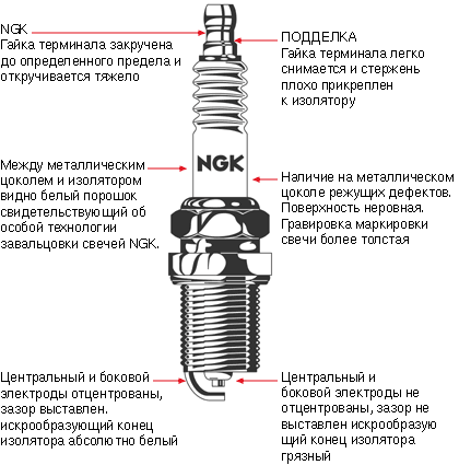

Попалось на глаза... Мож кому полезно будет:
Поддельные свечи зажигания
Будьте осторожны: в продаже иногда появляются поддельные свечи зажигания NGK.
Обратите внимание на перечень характерных различий между настоящими свечами зажигания NGK и подделкой.
Также просим обратить внимание на товаросопроводительные документы. На настоящие свечи зажигания NGK распространяется сертификат соответствия РОСС JP.MT08.В02762, срок действия с 14.11.2006 по 14.11.2009. Товар, поставляемый с другими сертификатами, также может быть поддельный.
В случаях обнаружения поддельных свечей зажигания NGK, к нарушителю будут применены меры в судебном порядке, включающие уплату компенсации, конфискацию товара и другие серьезные меры наказания. NGK является строго регистрированной торговой маркой NGK SPARK PLUG CO., LTD.
http://www.ngkntk.ru/
Отличить поддельную свечу от настоящей можно следующим образом:
- Цена. Слишком низкая цена должна настораживать.
- Качество полиграфии. У настоящего NGK качество надписей и рисунков на упаковке безукоризненное (сверху). У поддельного (снизу) - заметны погрешности (смещены друг относительно друга контуры рисунков разных цветов). В результате неправильной сборки сторон коробки надписи и рисунки могут оказаться не по центру граней.
- Центральный электрод. Присмотритесь к нему повнимательнее. Если он не имеет четкой цилиндрической формы, криво установлен, имеет мелкие дефекты - это подделка.
- Боковой электрод. Посмотрите на свечу сбоку. У настоящей свечи электрод стоит ровно, у поддельной зачастую криво или имеет косую грань.
- У настоящей свечи на одной из граней шестигранника стоит код, обозначающий партию. У поддельной такой отметки нет.
- Резьба. На настоящей свече резьба делается накаткой, поэтому имеет идеальную поверхность. У поддельной свечи на гранях резьбы видны мелкие сколы.
- Уплотнительное кольцо. На настоящей свече его снять невозможно, на поддельной можно скрутить или даже просто снять.
- Изолятор. У настоящей свечи изолятор гладкий (как будто покрыт глазурью), у поддельной может быть шероховатым. У поддельной свечи так же часто видны продольные выступы, остающиеся на изоляторе после его формовки из-за неточной стыковки половинок пресс-формы.
- Надпись на изоляторе. У настоящей свечи она ровная и аккуратная.
Будьте внимательны при покупке свечей зажигания NGK.
