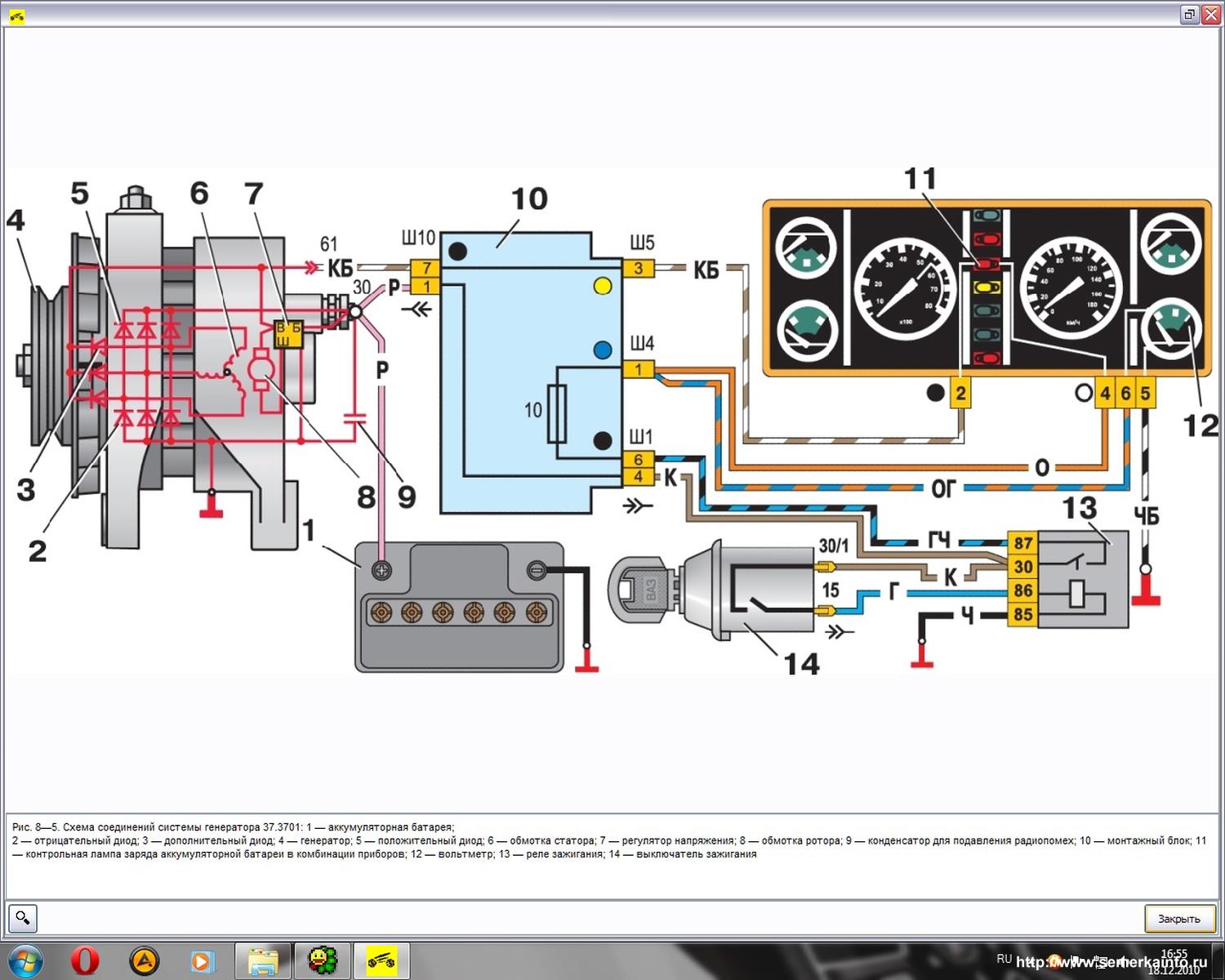

максим 82 писал(а):расскажи примерно путь этого провода возбуждения, где он идет и где + мог по пути потерятся
Смотри по схеме проводок, который выходит из ЧЯ (монтажный блок по книжному) и идет на лампочку на приборке(оранжевый), а от нее через ЧЯ на клему запитки обмотки возбуждения геныча (коричнево-белый). :rolleyes:

обьясни пожалуста как проверить есть ли возбуждение (+ на проводе который подходит к выводу 61 на схеме?)и когда он там должен быть а когда нет?а то насчет него что то не понял

максим 82 писал(а):когда он там должен быть а когда нет
Когда лымпочка аккумулятора загорается на панели при повороте ключа.

значит при включении зажигания в проводе идущему к выводу 61 появляется +12в?а на заведенной лампочка погасла а что с напряжением в этом прводе?оно попадает или остается? или генератор после запуска двигателя в возбуждении не нуждается?

максим 82 писал(а):что с напряжением в этом прводе?
+ в этом проводе так и остается, а вот на 61 клеме геныча вместо минуса появляется +, а соответственно лампочка на приборке перестает гореть.
максим 82 писал(а):или генератор после запуска двигателя в возбуждении не нуждается?
Грубо говоря, не вдаваясь в подробности работы РН, так:
Назовем цепь запитки обмотки возбуждения через лампочку - первичной, а самовозбуждение при работе - вторичным.
Так вот, при исправной первичной цепи запитки возбуждения, после пуска двигателя, генератор переходит на самовозбуждение при определенном напряжении (пороге), а первичное возбуждение включается лишь при пересечении порога в низшую сторону до момента пересечения порога в высшую сторону. :rolleyes:
Думаю понятно написал. :rolleyes:

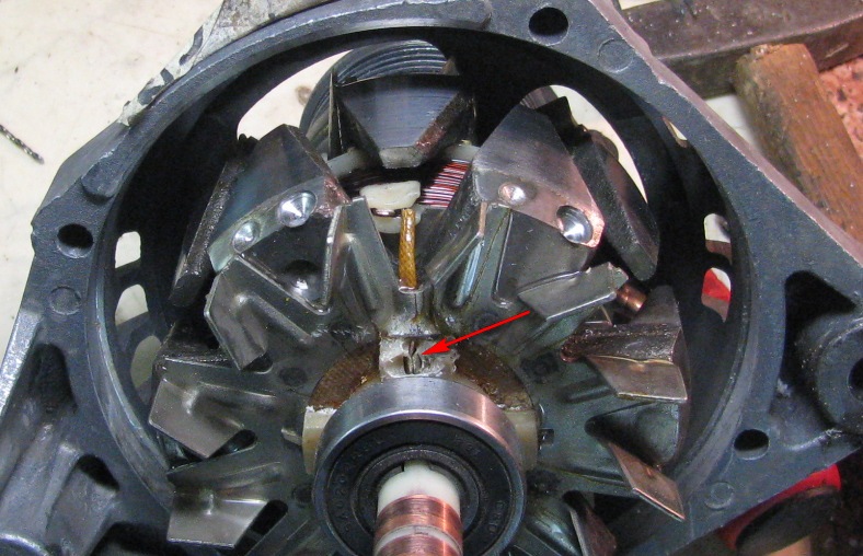

Zayec писал(а):приятель встал где-то на МКАДЕ, разбудил звонком, совета спрашивал. Вышел из строя НОВЫЙ генератор на его девятке
Блин, два месяца всего отходил!!! На сервисе выяснилось, что неисправен ротор, пришлось покупать новый генератор. И вот сегодня разбирался с вышедшим из строя. Может быть опыт ремонта будет полезен тем, кто использует девятошные генераторы.
Итак, ремонт ротора генератора ВАЗ 21099.
При подключении контрольки (омметра) к кольцам ротора обмотка не прозванивается. Самая вероятная причина - плохой контакт в месте соединения обмотки с токопроводящей шиной, идущей на кольца. Таких мест два и находятся они симметрично напротив друг друга около крыльчатки. Небольшим сверлом высверлил отверстие в пластмассе, закрывающей место соединения и сверлом же немного расфрезеровал его для более удобного доступа. Конечно причиной неконтакта оказалась плохая запрессовка провода обмотки и это место вообще не пропаяно! Зачистив место соединения тонким надфилем и иголкой, пропаял.
Такую же процедуру провёл и со вторым контактом - там тоже было непропаяно, хотя и контачило. Места вскрытия залил эпоксидкой.
См. фото -
(ошибочно на подписи к фото написано "статор". Не редактируется((
