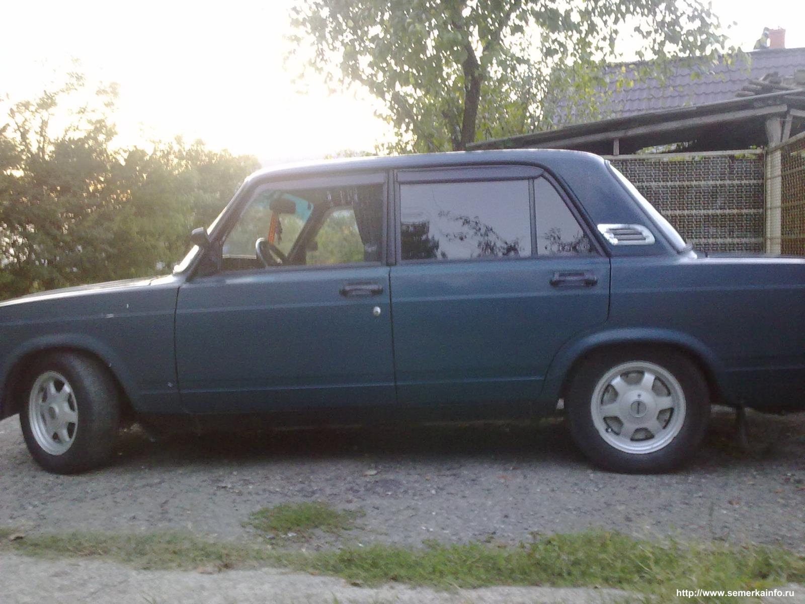

перед нива 1.5 зад форд.ОЧЕНЬ жестко поверьте! смотрится красиво, впринципе чего я и добивался но ездить не возможно!! буду ставить обрезанный сток

денис писал(а):но ездить не возможно!!
(w00t) Судя по фотке-да. А вылет дисков то какой? Дыры в арках не протер?

денис писал(а):перед нива 1.5 зад форд.ОЧЕНЬ жестко поверьте! смотрится красиво, впринципе чего я и добивался но ездить не возможно!! буду ставить обрезанный сток
денис прошу прощенья это ваше авто? а то уже ни раз в нете видел и диски там 15" от этого и вид....
