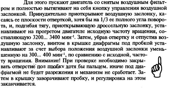

выставить зазор 5,5 мм воздушной заслонки это половина дела, нужен правильный зазор дроссельной заслонки 0,9 - 1,0 мм. скорее всего что зазора почти нет раз приходится газ давить.
Если впадлу лень карб снимать то при наличии тахометра и помошника можно неплохо отрегулировать:
еще проверь телескопическую тягу не заедает ли?
и еще вот эти детальки на месте? (кольцо и заглушка латунная):

ребят ну обьясните чайнику подробнее, на прогретой машине вытянуть подсос на полную и иди в ручную приоткрывать на 1/3 воздушную заслонку?
Благодарил (а): 299 раз
Поблагодарили: 624 раза
Re: Плохо заводится на холодную. Озон 2107 1107010
Непрочитанное сообщение D.I.M.A.R. » Вс окт 31, 2010 11:19:38
я ж писал помошник нужен
dronixon
Сообщения: 49
Зарегистрирован: Ср окт 13, 2010 20:05:53
Модель авто: ВАЗ 2105
Непрочитанное сообщение dronixon » Вс окт 31, 2010 12:04:41
Я правильно понял? вытягиваю подсос на всю. другой чел приоткрывает возд заслонку на одну треть и держит. завожу(двигатель прогрет). иду гну тягу до выше указанных оборотов. А дальше?
Непрочитанное сообщение D.I.M.A.R. » Вс окт 31, 2010 13:18:35
правильно
а дальше закрываеш пробку корпуса диафрагмы пускового устройства пальцем и обороты должны упасть на 300 - 400 (то есть где то 2800 - 3000) при необходимости регулируешь зазор воздушной заслонки.
