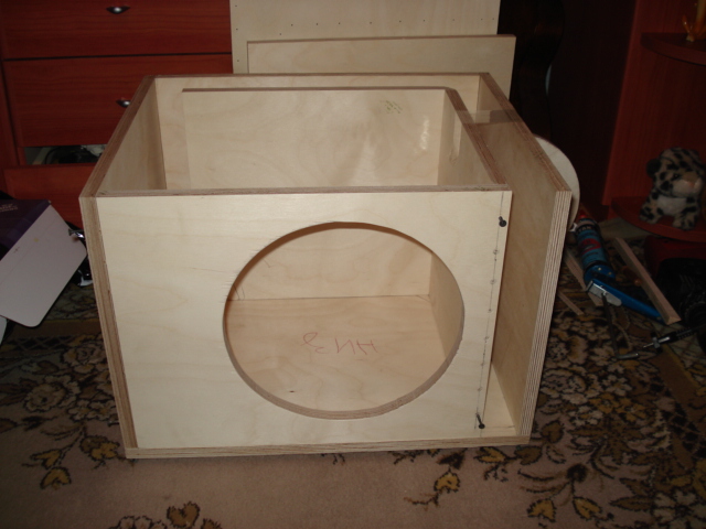

Что то какой то блин у тебя здоровый для такой маленькой коробочки =)
А тип корпуса какой? ЗЯ или ФИ?
Я лично собираюсь сам себе сабвуфер собирать в машину=)) на динамике 75 ГДН тип корпуса ФИ

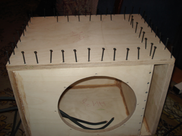

я себе наконецто начал собирать коробочку)) под жбльку 71 литр(50 чистых) настройка 35гц, хотя мне кажется выйдет меньше

и вопрос на что посадить крышку короба? чтоб если что снять потом? дешовый герметек сойдет?

Лучше резиновый герметик ;)
а если снимать будешь то придется заново герметизировать :)
соскрибать старый и заново герметизировать =)
Можно конечно попробовать сделать резиновую прокладку для герметизации сверху

я сегодня наконецто 3 стеночки скрутил с помошью перфоратора) в итоге - 6 насодок для отвертки, -1 отвертка.
осталось еще 4 прикрутить))

на силикон посади возьми, сдерется на ура

вот наконецто доделал 50 литров чистых, так 71л. 35гц настройка(надо проверять, мне кажется меньше вышла)
дин там будет JBL 1202D

основательно закупи :thum1: лся саморезами

пол килограма ушло) еще пол килограмма осталось..
