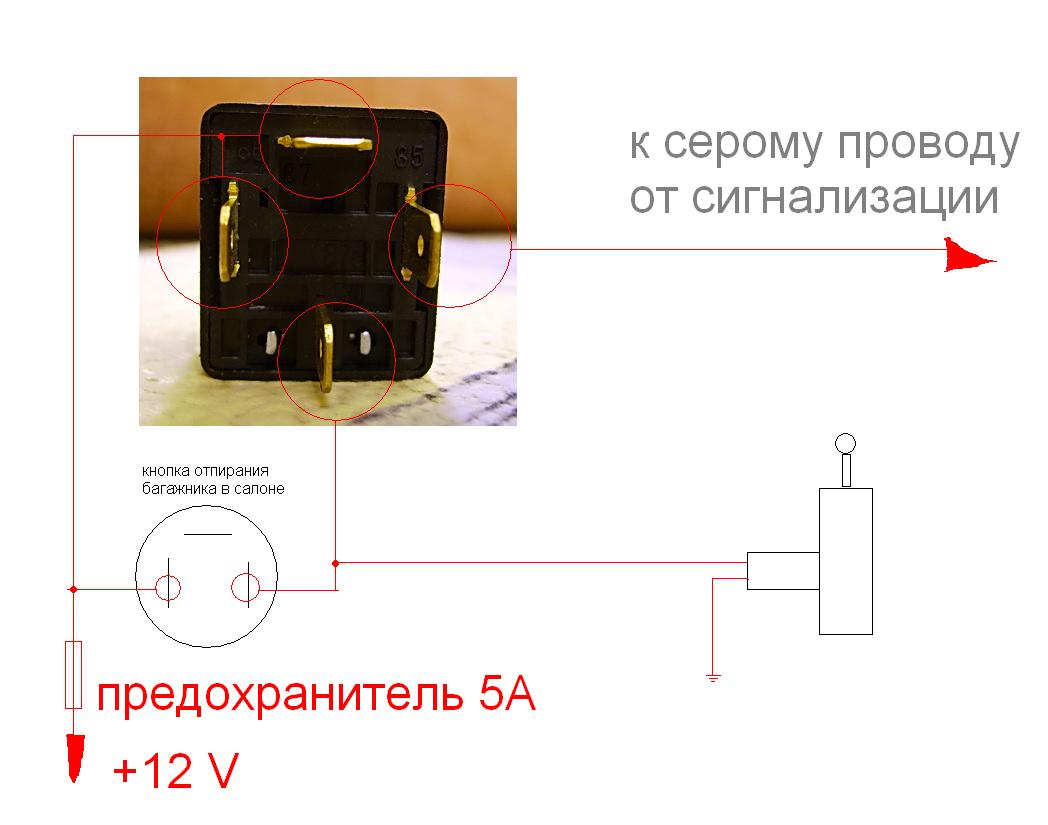

Мужики!! Хэлп!!
Спалил уже один активатор и предохранитель.
В электрике не силен, но "+" в авто, найти могу..
Ниже, фотографии того, что у меня есть (кнопку ВАЗ 21010 и провода, не фоткал конечно :-J ) + вырезка из схемы моей сигнализации Convoy SP10LR, вот ЕЕ ОПИСАНИЕ (сигнализации).
+ беру от провода к аварийной сигнализации. Нарисуйте, пжлста схему, как для главного всех чайников в этом деле, исходя их данных, которые я выложил здесь, в своем посте.. Просьба, не ругать сильно.. :i :beer2:

Curious
дак ты сам и привел схему, там же расписаны какие контакты куда подключать
на 87 минус от сиги
86 85 + я вместе скрутку просто сделал
ну а с 30Го контакта бери выход на + электрозамка

Medved@790 писал(а):на 87 минус от сиги86 85 + я вместе скрутку просто сделал
Стоп, стоп ребята, неправильно. 86-87 на плюс, 85 на сигналку минус с допканала, сюда же минус с кнопки, 30 на замок.

Спасибо, BORODA, теперь вроде как понятнее стало. Один провод с кнопки идет в скрутку, на доп. канал, а второй тоже в скрутку, на "+", после предохранителя?

Непрочитанное сообщение Vlad34 » Ср окт 13, 2010 8:36:23
Вот так проще не куда
Схема
вот только не могу сказать как подключать сам актуатор, потому что не знаю тянет он у тебя язычек в замке или толкает.

Ребята, спасибо за терпение и понимание. Всем большое спасибо, буду пробовать все подключать заново :)
Vlad34, отличная схемка для меня :beer2:

В общем подключил я все нужные компоненты, по последней, приведенной схеме. В тестовом (подвешенном) состоянии, при нажатии на кнопку открытия, активатор реагирует. Все равно умудрился спалить еще 2 предохранителя 10А. Причину вычислил, в результате не правильно проложенному плюсового провода от активатора, под алюминиевой накладки на порог, он чуток оголил изоляцию, в результате- коротило. Сейчас все исправил, ничего не коротит. На этих выходных постараюсь найти время для монтажа самого привода :yes: .
