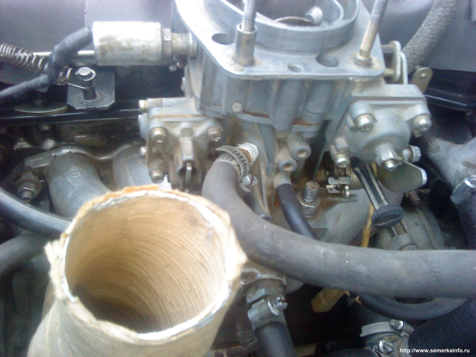

ледяная корка в корпусе воздушного фильтра.Автолюбитель писал(а):еще при прогреве в какой-то момент обороты падают почти до 0 потом сами по себе выравниваются, что это может быть
преключи заслонку в положение зима. ну и когда обороты начинают падать подсос посильнее вытягивай.

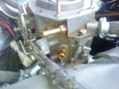

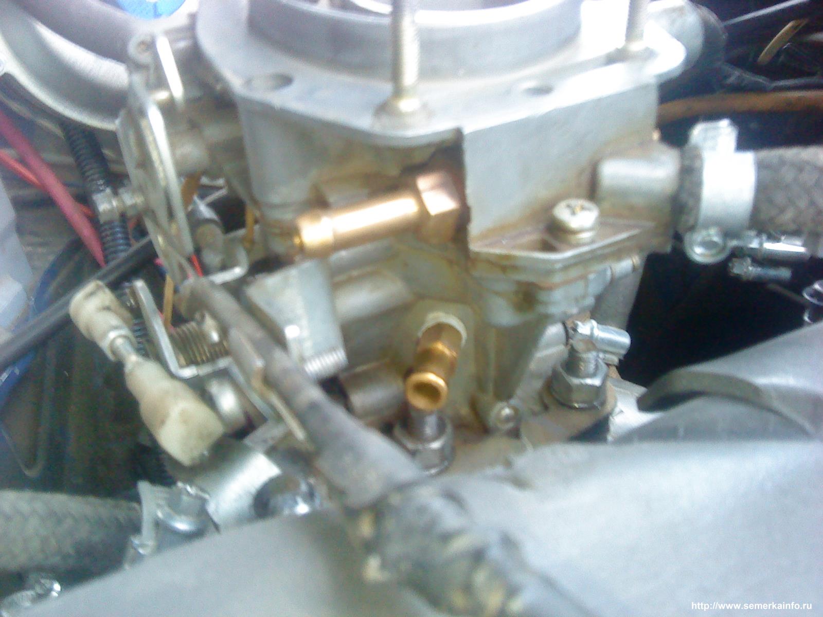

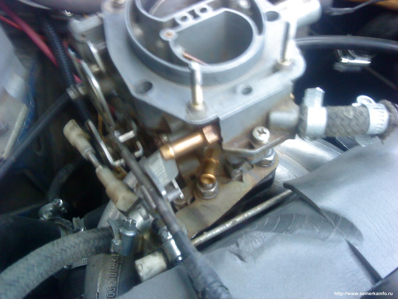

При тряске скорее всего и выхлоп черный? Если так, то это пусковое. Для удобства сними корпус воздушного фильтра. Вытяни полностью подсос. Если трос подсоса ходит легко, можно не из салона, а прямо за рычажок на карбюраторе. Где пусковое, надеюсь, знаешь. С обратной стороны пускового торчит пластинка с длинной прорезью, в которую вставлена толстая проволочина. Пальцем вдавливаешь эту пластинку в пусковое, до упора. При этом сверху смотришь на воздушную заслонку. Заслонка должна повернуться так, чтобы между ее нижним краем и стенкой был зазор примерно 5мм (по книжке - 5,5мм). Если зазор далеко не такой, то откручивай винт с пускового, желтый такой. Смотри не потеряй его. За этим винтом есть регулировочный. Продолжай вдавливать пластинку и тонкой плоской отверткой крути винт до тех пор, пока зазор не станет ~5,5мм. Вращение против часовой увеличивает зазор, по часовой - уменьшает.Автолюбитель писал(а):подскажите пожалуйста. с наступлением холодов при прогреве холодного двигателя начинает машину трясти, через некоторое время тряска прекращается дальше работает нормально. машина первая и опыта нет особенно в холодное время года.
Если же зазор в норме, но тряска и черный выхлоп, то может порвалась диафрагма в пусковом и оно не работает. Проверить можно и на горячем двигателе. Но корпус воздушного фильтра придется опять снять. Отсоединить от карбюратора трос подсоса, пустить двиг на холостых. Рукой потянуть за рычаг подсоса до упора. При этом мотор заревет (на подсосе же!), но будет видно, закрылась ли воздушная заслонка или нет. Если закрылась - мембрану менять. Теоретически мотор должен заглохнуть в этом случае, или будет работать на грани из-за недостатка воздуха. Тут утверждать не буду.
Это кто вам сказал?jarikk писал(а):с утра када выйдете заводить тачиллу, снимите кастрюлю, вытяните подсос на полную.
затем смотрим в карб. воздушная заслонка должная полностью перекрыть
камеру. затем пускаем двигло. если завелся, а затем заглох, идем смареть опять в карб. ежели воздушная заслонка не приоткрылась автоматически, значит пусковое устройство не срабатывает ни фига, там уже дальше надо смотреть, снимать его. или тяга заедает, или диафрагме конец пришел.
Заслонка приоткрывается от разряжения в задроссельном пространстве. Т.е. когда поршни, двигаясь, сосут воздух через карбюратор. Это разряжение передается в пусковое по отдельному каналу в карбюраторе. Когда двиг заглохнет, разрежения там не будет.
Другое дело, если заедает, например, телескопическая тяга. В результате чего пусковое не может повернуть заслонку. Но тут заклинить должно конкрееееетно. Пробовал я на полностью вытянутом подсосе пальцами вытащить шток пускового. Не так-то это просто.
По поводу запуска не с первого раза. Я вот крутил пусковое туда, потом сюда, поменял бензонасос, пробовал подкачку перед стартом - толку ноль. А потом попробовал качнуть педалью не 2-3 раза, а раз 8-10. Пустил с первого раза. Теперь всегда так делаю. Не исключаю, что в моем случае это может быть следствием какого-нибудь неправильно отрегулированного узла карбюратора.
