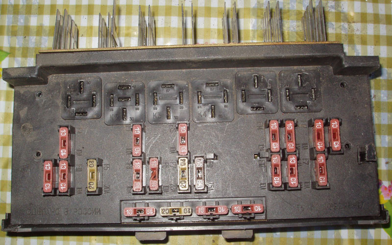

CrazY_CaT
Сообщения: 33
Зарегистрирован: Вс мар 21, 2010 11:29:04
Откуда: г.Иркутск
Re: Панель приборов(подсветка)
Непрочитанное сообщение CrazY_CaT » Сб сен 11, 2010 12:01:21
С приборкой разобрался. Пациентом оказался черный ящик.
Сгорели шины 9 и 10 предохранителей. Залатал и всё заработало.
По поводу искры в баллоне. Нашел коротыш в моторном отсеке (коллектор), который убил коммутатор, и шину 9 и 10 предохранителя. Так что терь всё в норме.
Пациент (черный ящик).
Операция по восстановлению шины.
