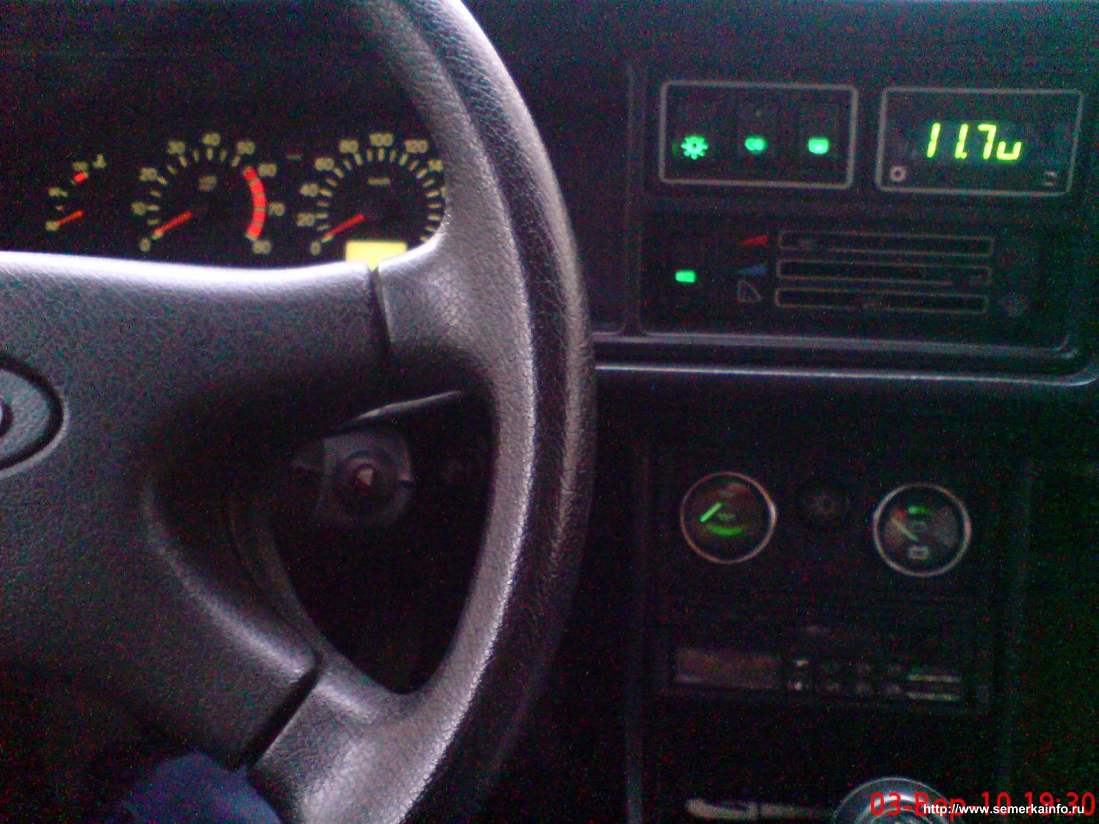

Меня как-то покритиковали за то, что подсветка ручек печки в моём автомобиле зелёная, клавиша вентилятора с зелёным символом, а электронные часы VST синим светятся. Я и сам понимал, что непорядок - всё разноцветно. Светодиод подсветки в часах заменил на зелёный.
Вот на этом фото получается тоже "светофор" - часы белым светятся, символы голубоватым, ручки печки - зелёным, да ещё там красный глаз - переключатель режимов вентилятора.

Zayec
Согласен, согласен. Просто какая была плёнка зелёная, ту и поставил, не заморачивался. А переключатель габаритов с двухцветной подсветкой, на снимке фары включены.
