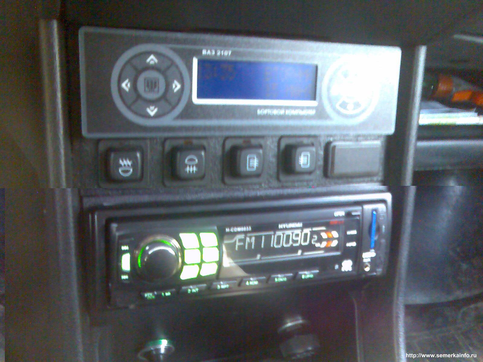

Вот фотка ночная как смотрицца, зубильная слева, волговская справа. установлены в бороде, думаю на фоне часов понятно где.

Сегодня, наконец- то нашел время и заскочил в гараж, чтоб доделать, не доделанное. По дороге зашел в радиомагазин, купил там 2 светодиода, зеленого цвета, с резисторами. Разобрал обе кнопки, аккуратно вынул лампочки и вместо них вставил светодиоды. Далее подключил все функции обогрева и обдува, ну и провел провода "+" от фишки (подсветка спидометра) а "-" нашел за торпедой, в районе бардачка. Теперь все работает и сверкает. Единственное, это хотелось подсветку кнопок сделать помягче, а то свет лупит жестко. Я временно залил светофильтр грунтом LOL , с внутренней стороны, теперь не так ярко светят :devil: .

норм получилось :thum1: молодец...
