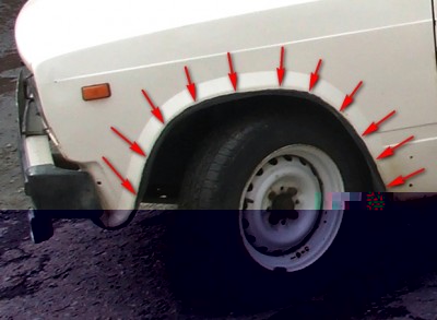

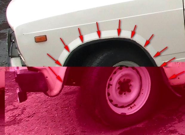

У меня стыки крыльев с "защитой" промазаны таким чудом (пачка вроде похожая, черный и достаточно твердый - размягчал пальцами). Все бы ничего, но есть одно НО! Когда машина накрыта чехлом нейлоновым в жару (на даче, когда с ночевкой еду, на море и т.п.) - потом чехол в пластилине! Он, гад, на жаре мягчает и оставляет жирные следы (как, впрочем, и обычный пластилин)...
А еще была течь по дождю в салон... Нашел "виновный стык", прочистил и затоптал пластилином. 2й год все ок.

На фото DSCF2124_m.JPG имхо не совсем верное решение. Пластилин должен быть на буртике крыла изнутри. А место показанное на фото обычно просто мовилится. Обработку мовилем можно периодически повторять впрыскивая его через прилагаемую к баллончику мовиля трубочку (опасайтесь брызг в глаза). Можно предварительно чуть ослабить саморезы. :thum1:

Совершенно верно- никчему он там. Щель маленькая в этом месте не во вред, а на пользу только- грязь не попадёт, а ветерок проветривать будет.

Zayec, да знаю... Но, какгрицца, "Все уже украдено сделано до нас!". Так досталось. Выколупывать и вычищать как-то не потянуло... :)
Я заделывал только щелину на 2 фото. И, кстати, в пазу под крышкой багажника возле уплотнителя (в уголке) тож было не оч красивое углубление, где водичка подсобиралась - тоже вычистил и выровнял пластилином, сейчас нормально там :)

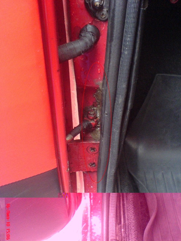

Я себе мазал в местах позначеных на фото, не совсем красиво, но полезно! Когда промазал вода в салоне исчезла! на стыковке лобовухи временно, до замены стекла! На стойке сверху, когда очень жарко пластилин растает и блестит как собачье я..ца, но если его не трогать, он не теряет форму и не течет :thum1:
