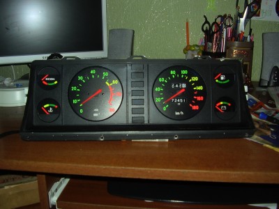

всем добрый вечер. вот почерпнул новую идейку из интернета, немного доработал под себя и вот результат.

на мой взгляд уж больно пестровато......... :)
светофор напоминает LOL
замучался поди цифири обводить?

по поводу цвета может быть , хотя в реальности яркость меньше и не так аляписто, а красил зубочисткой деревянной пару часов

да не...все отлично...мне очень понравилось...да и работы много нудной проделано ;)

хорошо получилось респект.
так понимаю штатные шкалы , флюоресцентная крачка и уф диоды?

:pop: спасибо! С Уф диодами поленился возиться поставил просто синие с рассеивающей линзой

чисто имхо. если уж цифры нарисовал зеленым, то и подсветку надо было делать зеленой. ещё раз имхо.

я красил точно такой..как изображена внизу... ;)

красить лучше зубочистками....кончик стрелки спидака не крась....точнее найди точно место соприкосновения стрелки и ограничителя и это место не крась...эта краска при нагревании становится вязкой (например солнце панель нагрела), а у стрелочки спидометра силы мало оторваться...какие там еще моменты есть :hmmm: да впринципе и все....как красить буш краска все равно вылезет за края циферки...особо не загоняйся..черный цвет гасит косяки...видно не будет....эти краски слегка разбавь водой...только слегка...хотя в некоторых банках достаточно жидкая краска была...очень тщательно размешивай краску в банке...и достаточно долго...все ;)

краска засветится..не переживай ;)
она усиливает свою яркость даже при солнечном свете....или при обыкновенных лампочках...только не так эффективно...при синих диодах засветится почти так же, как и при У/Ф диодах...будь уверен....
