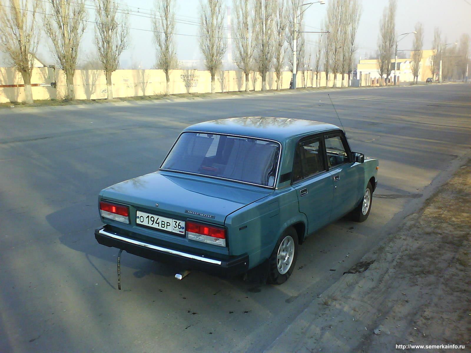

Куда повесить антистатик?
Непрочитанное сообщение Jen94 » Вт апр 15, 2014 17:07:52
Прикупил две полоски антистатика.
Куда их прикрепить в ВАЗ 2105? :)
ни кола
Сообщения: 1983
Откуда: -то, лен. область
Благодарил (а): 48 раз
Поблагодарили: 53 раза
Re: Куда повесить антистатик?
Непрочитанное сообщение ни кола » Вт апр 15, 2014 17:09:37
где нибудь сзади, чтобы касался земли и корпуса машины.. За задними колесами. Но т
Jen94
Сообщения: 32
Зарегистрирован: Вс сен 15, 2013 18:48:29
Модель авто: ВАЗ 2105
Благодарил (а): 8 раз
Непрочитанное сообщение Jen94 » Вт апр 15, 2014 17:15:07
ни кола писал(а):где нибудь сзади, чтобы касался земли и корпуса машины.. За задними колесами.
Это да :) Только не могу понять, к какому именно элементу их крепить...
ни кола
Сообщения: 1983
Непрочитанное сообщение ни кола » Вт апр 15, 2014 17:18:46
но толку от них никакого. Нужно решать проблему глобально. Избавляться от химии на теле и на сиденьях. Только натуральные вещи, в том числе и кожу :yes:
Сообщения: 7917
Поблагодарили: 793 раза
Непрочитанное сообщение Classic » Вт апр 15, 2014 17:24:39
Jen94 писал(а):Только не могу понять, к какому именно элементу их крепить...
Болт крепления бампера. На "семёрке" он снизу справа и слева. На "пятаке" также должно быть по идее.
LЁLIK
Сообщения: 3358
Благодарил (а): 406 раз
Поблагодарили: 221 раз
Непрочитанное сообщение LЁLIK » Вт апр 15, 2014 17:28:11
ни кола писал(а):но толку от них никакого. Нужно решать проблему глобально. Избавляться от химии на теле и на сиденьях. Только натуральные вещи, в том числе и кожу :yes:
Золотые слова.
Если и снимает статику, то только с кузова, а т.к. сам человек не кузов, то током кусается все равно :)
Сообщения: 7917
Непрочитанное сообщение Classic » Вт апр 15, 2014 17:36:09
Мне антистатик помог. Одно время регулярно машина меня "кусала". Повесил- прошло. Только нужно следить за его износом. С новья из резины на пару миллиметров торчит кусочек проволочки. Потом он стирается заподлицо, а постепенно антистатик вообще перестаёт касаться земли.
