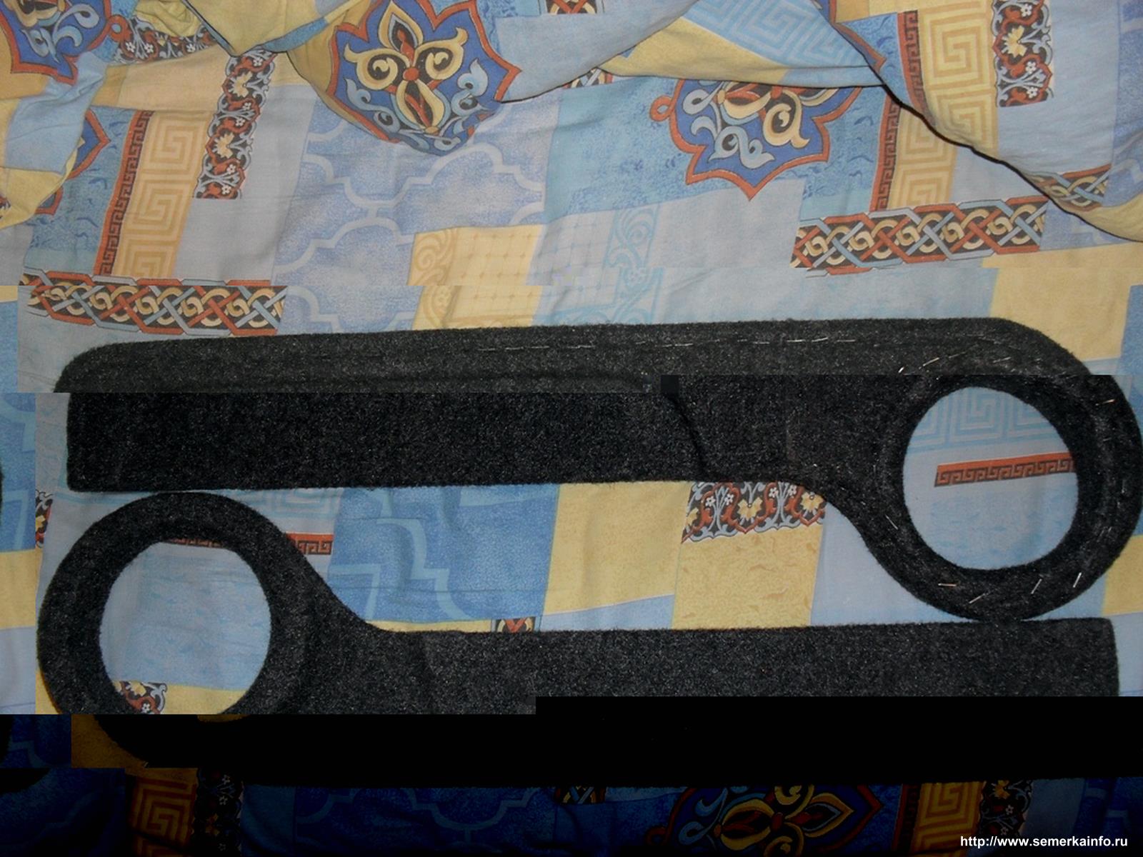

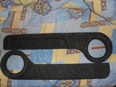

Имеются такие подиумы в передние двери, хочется узнать как их лучше поставить, закрепить, чтобы надежно было, может у кого такие стоят, поделитесь секретами их установки.

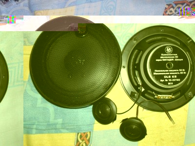

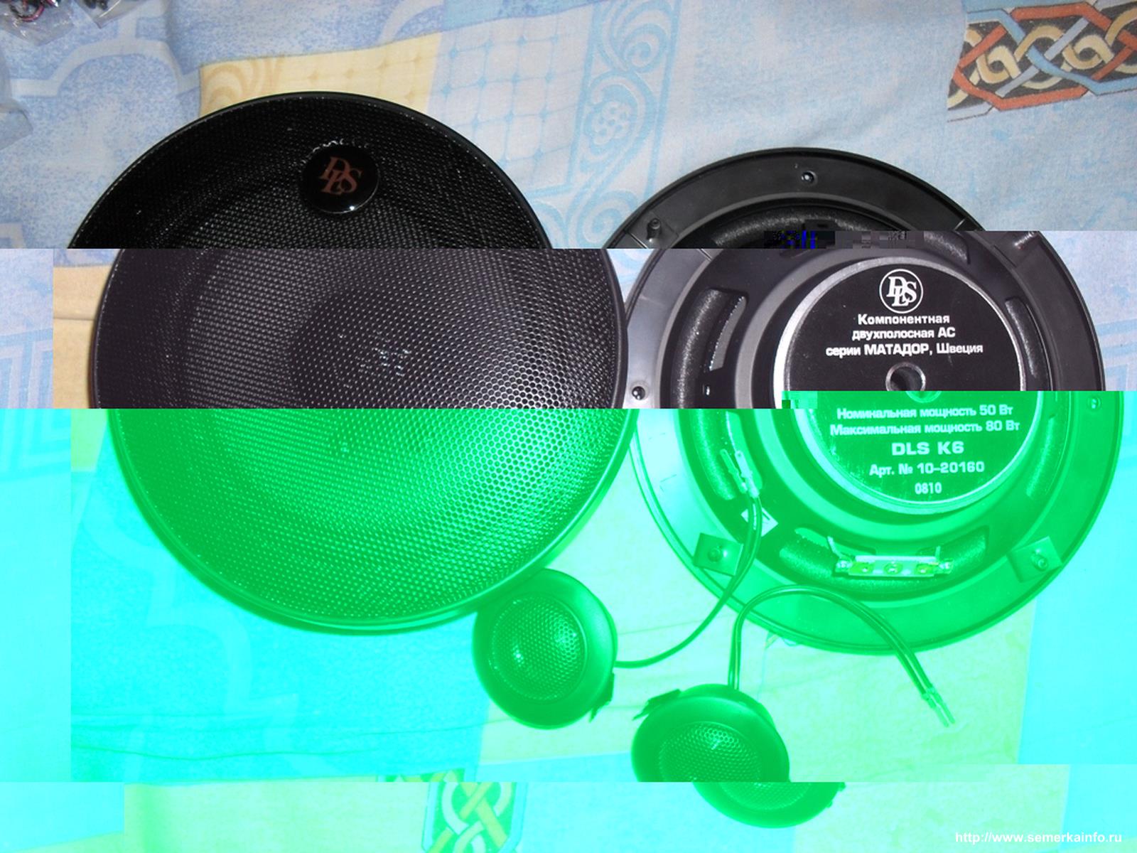

Вот такие колонки будут стоять в подиумах:
Имеется вопросик куда лучше поместить низкочастотные пищалки?

Пищалки вроде ставят в передних стойках на уровне головы. Для них тоже вроде подиумы есть, или их сами делают, оч красиво смотрится. А пищалки вроде высокочастотные а не низкочастотные? Или я не прав?SinodskiY писал(а):куда лучше поместить низкочастотные пищалки?

Прошу прощения конечно же пищалки высокочастотные. Пишу одно а в голове крутится другое.

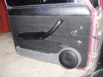

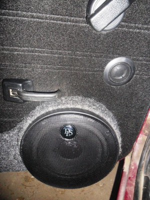

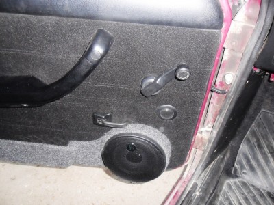

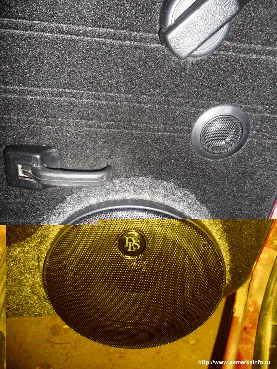

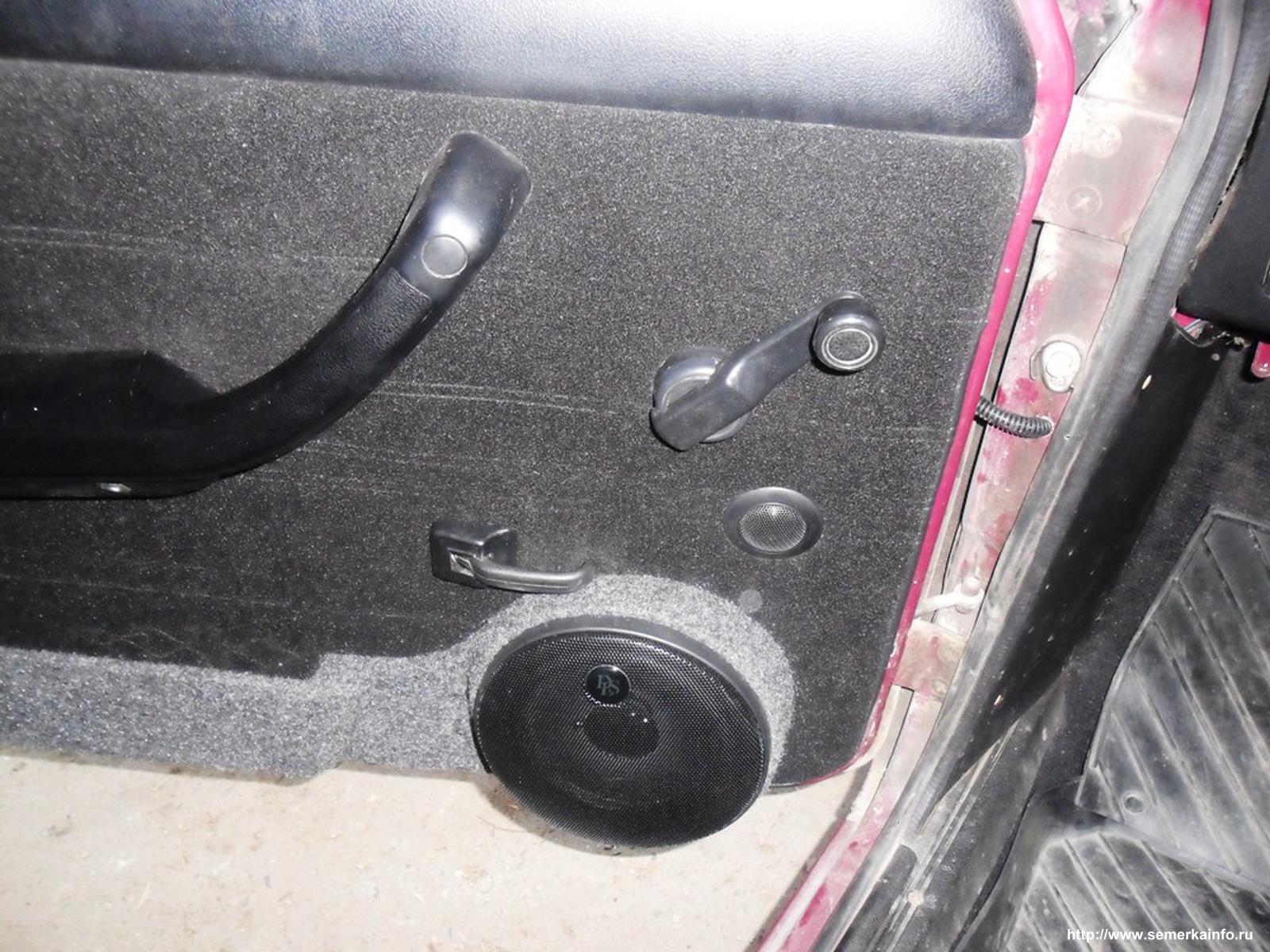

Вобщем начал я вчера установку сеих подиумов. Опишу процесс установки.
Сначала снял драпировку двери и приложил подиум, чтобы прикинуть что к чему. Потом поставил на место обшивку двери, взял подиум и при закрытой двери приложил его к обшивке. Он встает как влитой в одно положение, при котором верх подиума(куда колонка вставляется) практически упирается в ручку двери, а другая сторона подиума(где карман) упирается блок ремня безопасности. Другого положения как ни крути не придумаешь, если только поднимать сторону где карман выше, но уже нарушается горизонтальность. В узком месте, где кончается карман и начинается круг, в серединке, просверлил и посадил на саморез в железо подиум. Кусочком мыла с другой стороны подиума сделал заметину, только потом открыл дверь и ориентируясь на заметинку посадил другой коней подиума на саморез. Снова берем мыло и проводим по внутреннему кругу подиума, дабы знать какой кружок от обшивки нужно будет отрезать. Снимаем обшивку и идем резать. Мне понадобилось дляэтого: лобзик с полотном по металлу, шуруповерт. Сверлим дырку внутри намеченого круга, и из нее пилим лобзиком по всей окружности.
И так уже есть 2 дырки в подиуме и обшивке. С обратной стороны обшивки прикручиваем временно к ней через эти дырки подиум. Затем берем маленькие саморезики и крепим подиум к обшивке с обратной стороны уже конкретно. Я закрепил на 10 саморезов. Откручиваем те 2 временных самореза. Повторяем эти же операции с другой дверью.
Остается только протянуть и подключить провода к калонке и закрепить ее в подиуме 4-8 саморезами.
Я засверливался в дверь и там где крыло крепится, туда. Но перед этим снимал маленькую драпировку(боковушки ног). Они крепятся 2-мя пистонами, которые очень трудно вытащить, пришлось их срезать ножом, а остатки утапливать вовнутрь крыла, друган говорит они продаются и стоят гроши. В просверленые отрверстия просовываем проводку, у меня там провода от колонки и от электрозамка двери, и затем надеваем ни них кембрик. Ставим боковушку ног обратно, потом обшивку двери, прикручиваем подиум саморезами в просверленных местах, подключаем колонку и саморезим ее к подиуму. Вроде все.
Я сделал пока одну сторону, сегодня доделаю другую, потом фотками покажу как че получилось.

Да и пищалки я решил не к стойкам крепить, а тоже в обшивку, потом на фото покажу как все доделаю.

SinodskiY писал(а):Да и пищалки я решил не к стойкам крепить, а тоже в обшивку, потом на фото покажу как все доделаю.

Вери найс, мне нравится, все так гармонично смотритсяSinodskiY писал(а):Все, доделал, вот что получилось:
А как звук, после установки?
