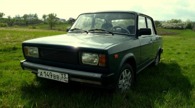

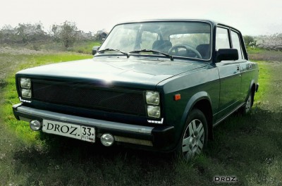

ну еще пару старых фоток
и чуть чуть поновее

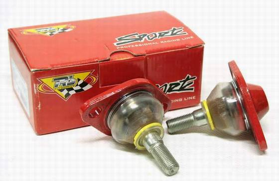

Начал с передней подвески. Точнее с шаровых опор.
Верхняя правая была убита насмерть :wacko: остальные в чуть более приличном состоянии.
Менял на Трек спорт
Да я знаю что они собирают множество негативных отзывов из-за качества (т.к. велико число подделок)... Но себе брал у очень надежного продавца (впаривать не будет, не такой человек), по крайне привлекательной цене :shifty: (последний комплект с прилавка). И отходи на них добрые 500 км, пока что не вылетели :shifty: .

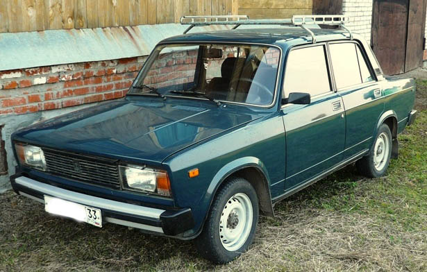

Фоток самого ремонта нет, но вот вчера сделал в деревне

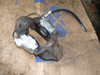

Вчера менял передние тормоза.
Старые тормозные цилиндры уже не разводились и нарезали полосы на тормозных дисках (я думал дело в колодках, но их замена не помогла).
Было приобретено:
4 тормозных цилиндра ВАЗ по 250 р. за шт.
Суппорт в сборе стоил 1200 за один :confused: так что брал цилиндры.
Так же взял новые шланги (не помню за сколько) и трубки на всякий случай.
Диски брал со склада за 800 р. оба
Собственно ремонт не особо сложный, и не нужно каких-то спец средств.
До...
Снятый суппорт, готовим к разборке
Отсоединяем шланг и трубки
Выбиваем старые цилиндры
Новые
Обновленный суппорт
Снимаем тормозной диск
Новый vs бывалый
Итог, осталось только прокачать
Тормоза уже опробовал, и нареканий пока не каких. Хватают быстро, не шумят. Гораздо лучше чем было :thumbsup: .

Ну и пару фоток самой машины
