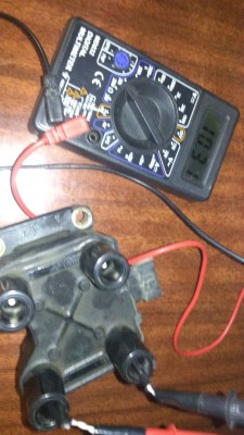

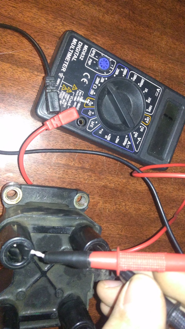

Прозвонил старую - накоротко не замкнуты, с массой тоже, сопротивление обмоток в норме. Поставил старую - все так же.
, решил начать все снова с легкого.
Разозлился на всё, снял старую катушку. Положил обе перед собой на стол.
Снова взял в руки мультиметр (не первый раз вижу, пользоваться могу).
Звоню новую - все целое, вызывает вопросы только сопротивление обмоток, т.к. оно, если верить интернету
Подсоединяем поочередно щупы омметра к высоковольтным выводам катушки зажигания 1-4 и 2-3 и замеряем сопротивление вторичных обмоток. У исправной катушки зажигания оно должно быть в пределах 5,0 - 6,0 кОм.
, а у меня 14.3 на обоих обмотках...
Начал проверять (повторно) старую катушку. Сопротивление цепи 2-3 = 10.3кОм, сопротивление цепи 1-4 = 1 (обрыв). Перед установкой новой и перед повторной установкой старой я обе катушки проверял (хотя я это никому уже не докажу) :D, но это действительно так. С новой катушкой то тоже не работают 2из4. Стоит ли искать новую дорогую качественную катушку? Чтобы убрать из виновников самое простое. Может сопротивление вторичных обмоток на новой катушке слишком велико?
Про остальное, что вы говорили я помню, но пока не хватает времени..

Re: Работают 2 цилиндра. Но не все так просто, как кажется.
Непрочитанное сообщение Миша » Пт ноя 30, 2018 10:49:50
что то ты не так делаешь. либо мультиметр не в том режиме. никогда с таким не встречался.

Непрочитанное сообщение мишаня » Пт ноя 30, 2018 11:22:19
intelcorei9 писал(а): Стоит ли искать новую дорогую качественную катушку?
однозначно.дорогую типа БОШ?все зависит от "диаметра иглы" :rolleyes: СОАТЭ ?я бы взял такую.погугли,есть еще несколько производителей.или найти толкового диагноста,только не шаляй-валяй какого :yes: я все-таки до сих пор исхожу из того,что дешевое по определению не может быть долговечным и качественным.последнее слово можно оспорить :) по предпоследнему возражения не принимаются :beer2:
Непрочитанное сообщение VladiZlav » Пт ноя 30, 2018 11:53:03
intelcorei9 писал(а): Стоит ли искать новую дорогую качественную катушку? Чтобы убрать из виновников самое простое. Может сопротивление вторичных обмоток на новой катушке слишком велико?
я помню при схожей проблеме на 2110 три модуля сменил, только на третьем заработал двиг и работает по сей день. благо действовал по схеме - купил, проверил, пошел, обменял.
