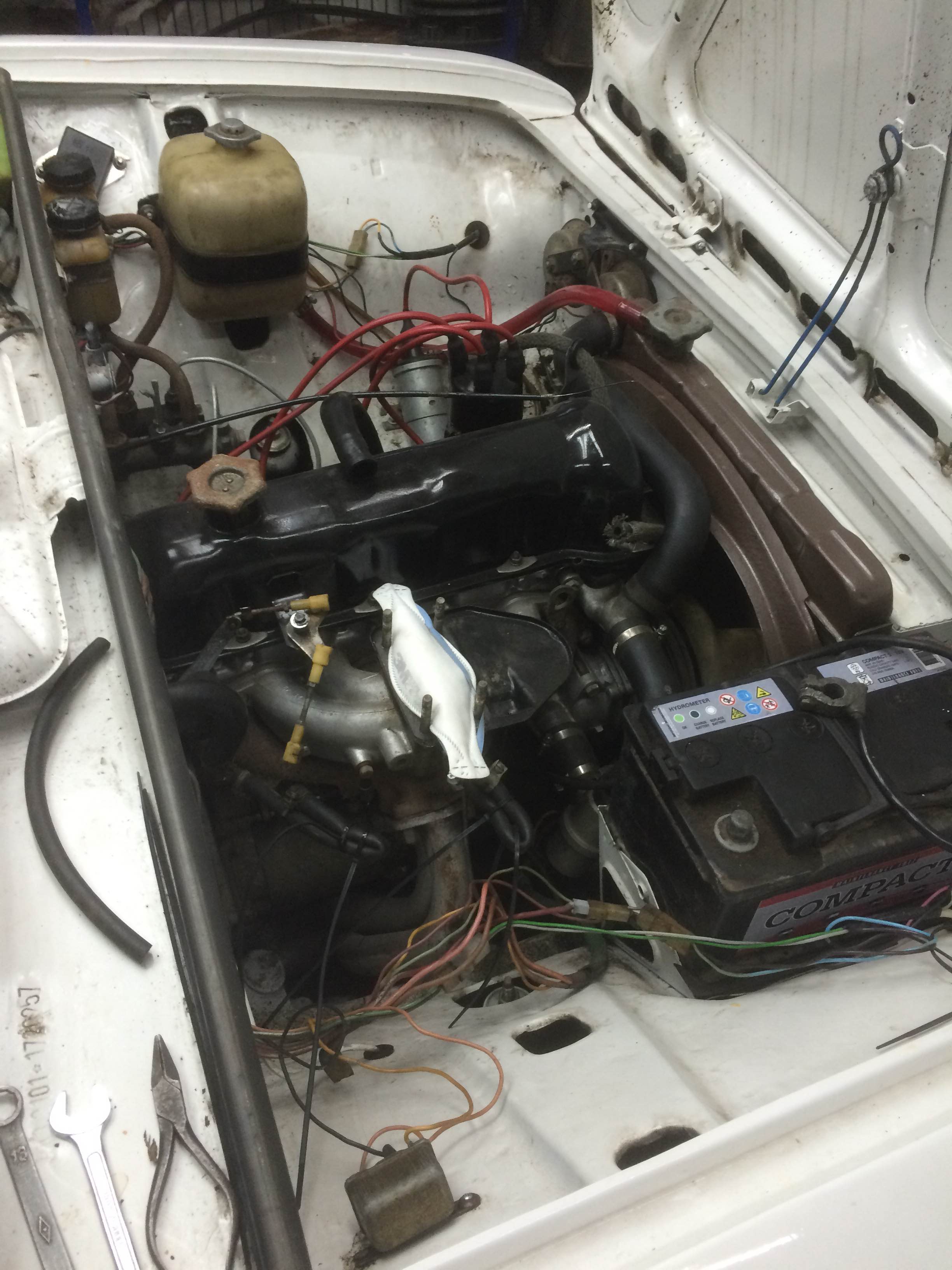

Привело меня событие, что в стойле появилась классика :clap2: легендарная 2101. Удачно была передана мне моим родным дедушкой. Машинкой несколько лет занимался мой младший двоюродный братец. Сделал он очень многое, так как машинка стоя 20лет в бетонном гараже выглядела печально. Им же было все поварено, и покрашено, но до конца сложить и ездить дело не дошло :rlc: Дедушкой было принято решение передать мне для завершения процеса сборки и получать удовольствие от классики :slap:

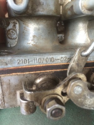

ВАЗ 2101 (копеечка) 1976 г.в. почти все родное)) Карб Вебер 2101-1107010-02, много читал об нем, говорят что прет, но и пьет гад тоже, посмотрим!
Буду восстанавливать, и уже немного начал. Пока занялся тормозами и сцеплением, попутно с карбом, колесами салоном... Короче весело! Фоток мало пока, но все будет.

byran писал(а):Карб Вебер 2101-1107010-02, много читал об нем, говорят что прет, но и пьет гад тоже, посмотрим!
И смотреть не надо. Всё там нормально с расходом :yes: . Главное родные жиклёры оставить в целости и, упаси боже, не поменять их на ремкоплектовские (!) (!) (!)

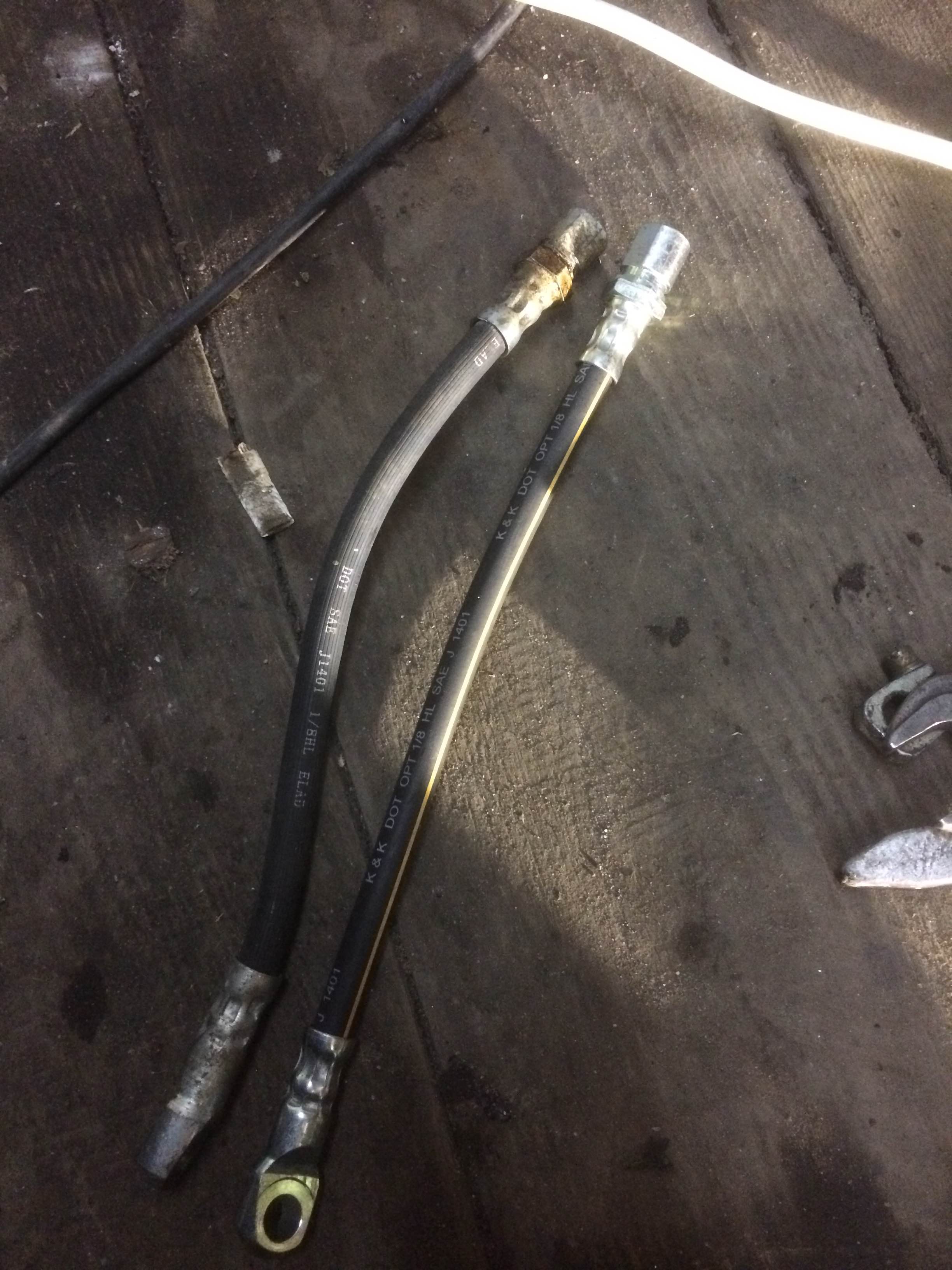

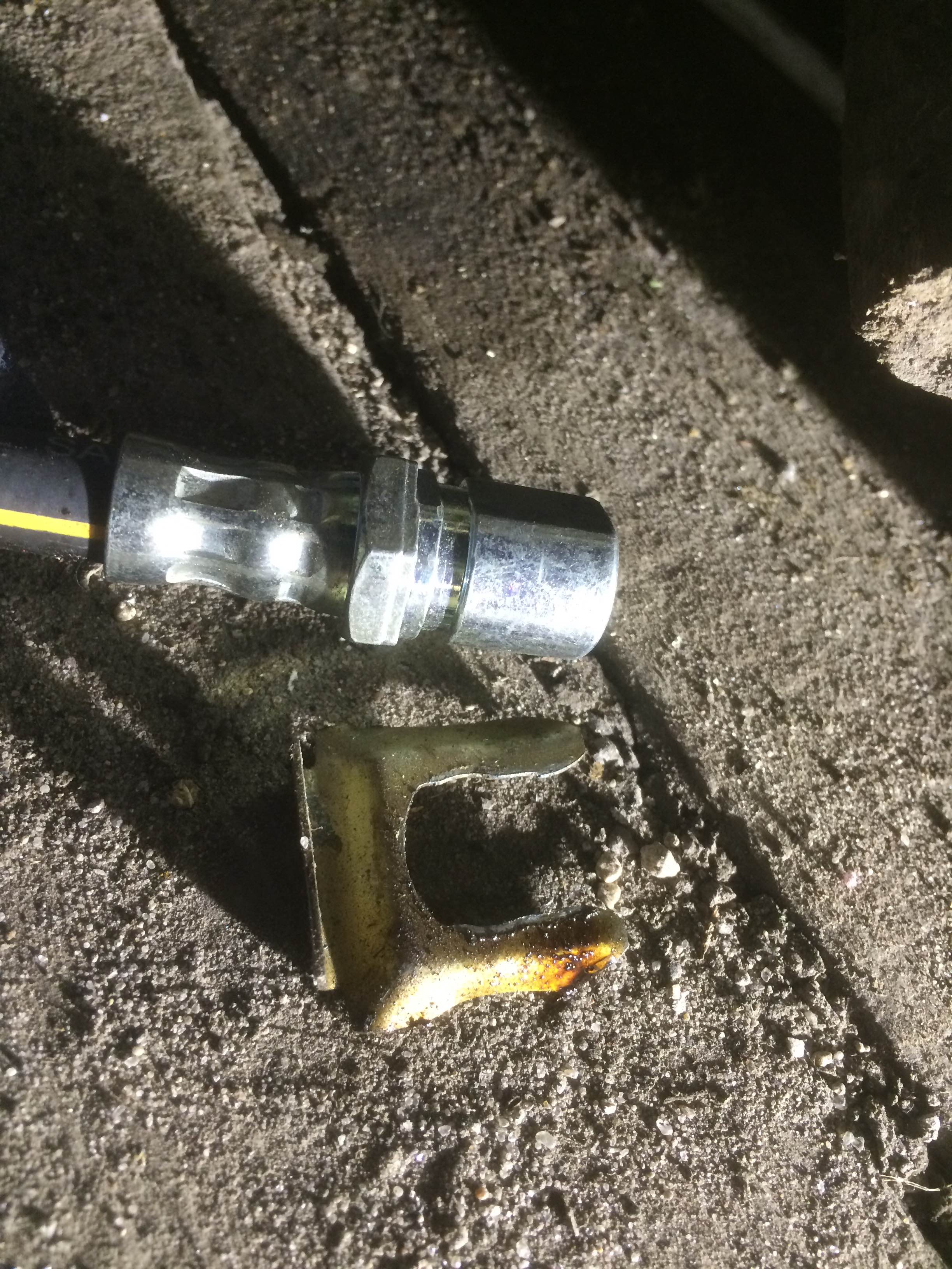

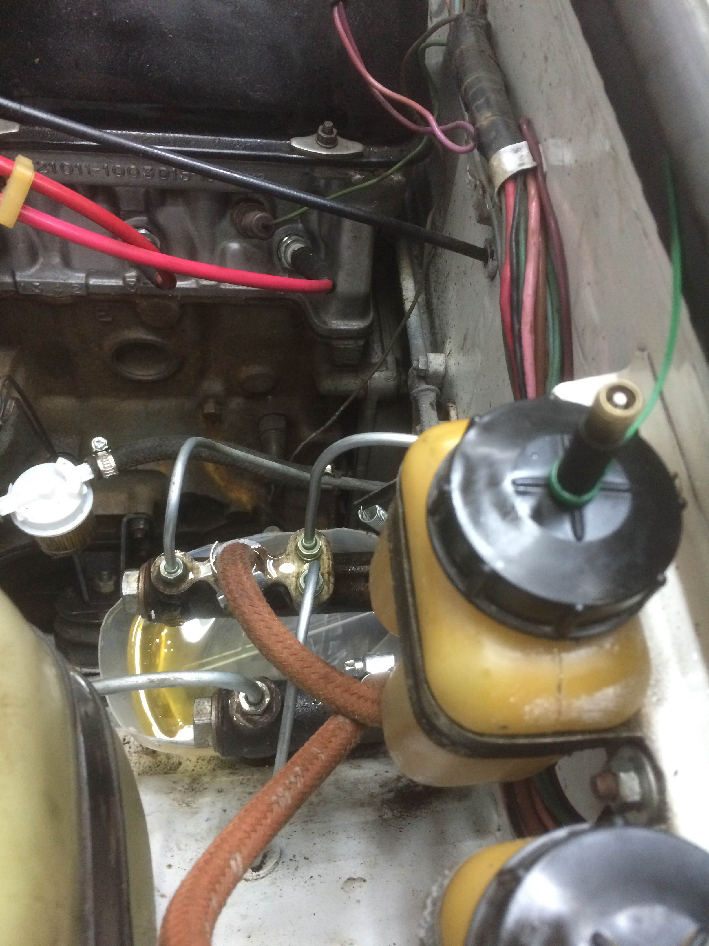

Потихоньку начал заниматся тормозами. Сперва было решено запастись запчастями, а потом в путь. Некоторые запчасти желают лучшего!
Ничего нового не изобритал, делал все по старинке, не спеша и акуратно LOL
Прокачивал сам, с помощью компрессора, но думаю с напарником надо еще поработать немного для уверености)
Перебрал ГТЦ, по кругу робочие цилиндры все новые

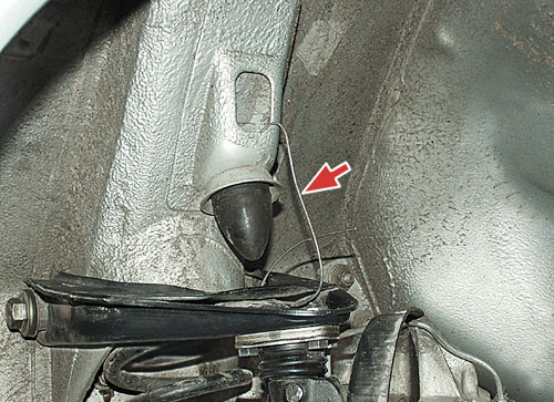

Я вот что хотел узнать, как впихнуть резиновый отбойник впереди? Отверстие маленькое а пимпочка в резине ого...
Непрочитанное сообщение Tolik2402 » Вт ноя 21, 2017 2:28:37
смачиваешь мыльным раствором, жидким мылом или похожим и впихиваешь.
Сообщения: 42346
Благодарил (а): 2727 раз
Поблагодарили: 5053 раза
Re: ВАЗ 2101 Возрождение...
Непрочитанное сообщение Буйный » Вт ноя 21, 2017 6:02:46
byran писал(а): как впихнуть резиновый отбойник впереди?
Ооо, это непросто. Я чутка подрезал(опиливал) пипку. А можно и так http://www.chipmaker.ru/topic/115044/pa ... p__1867474

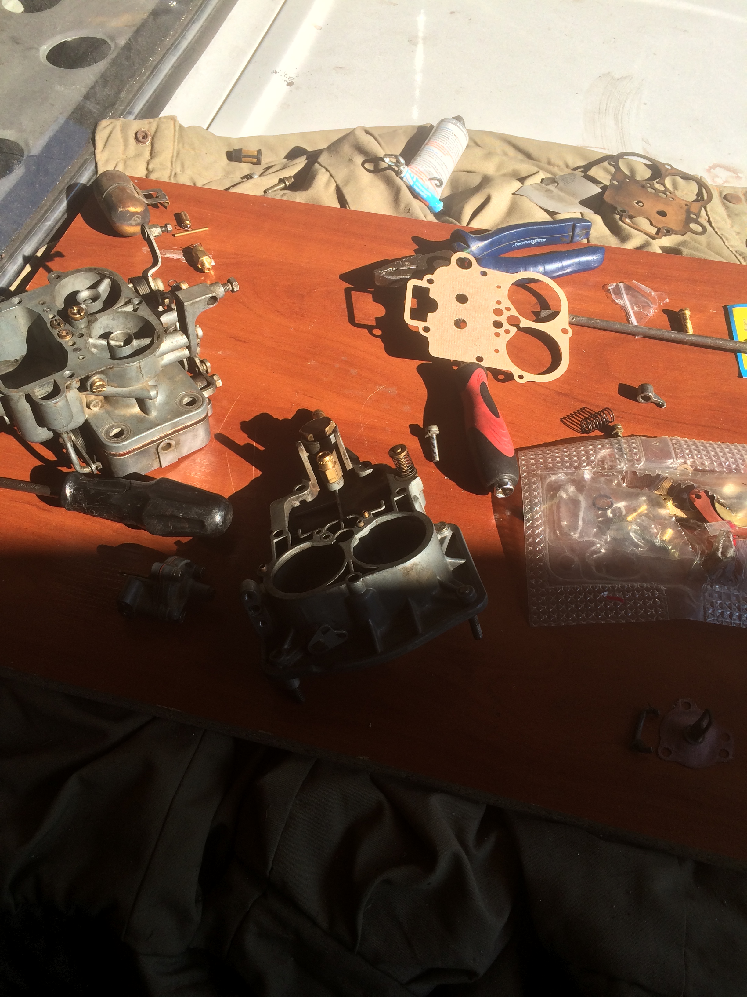

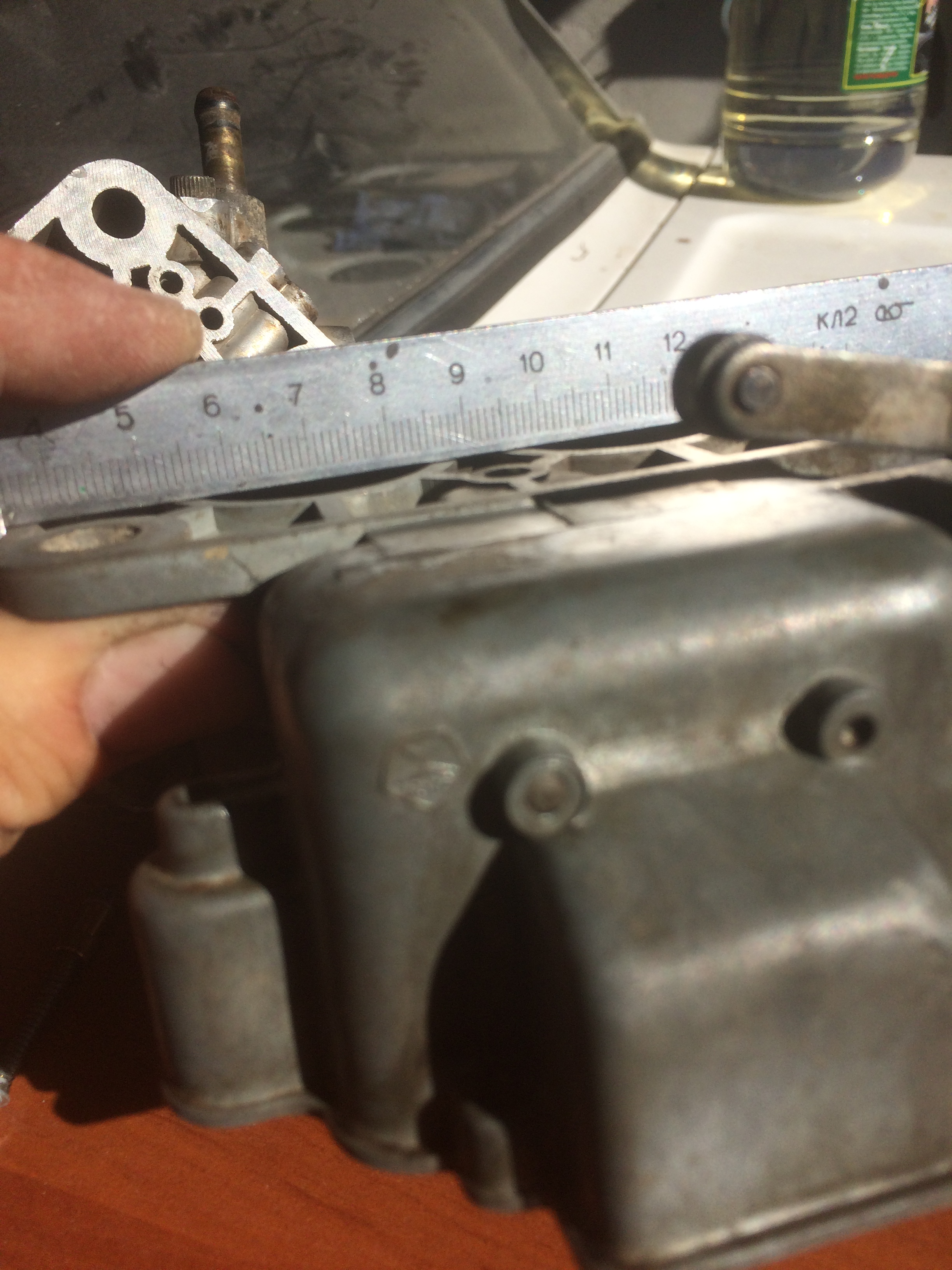

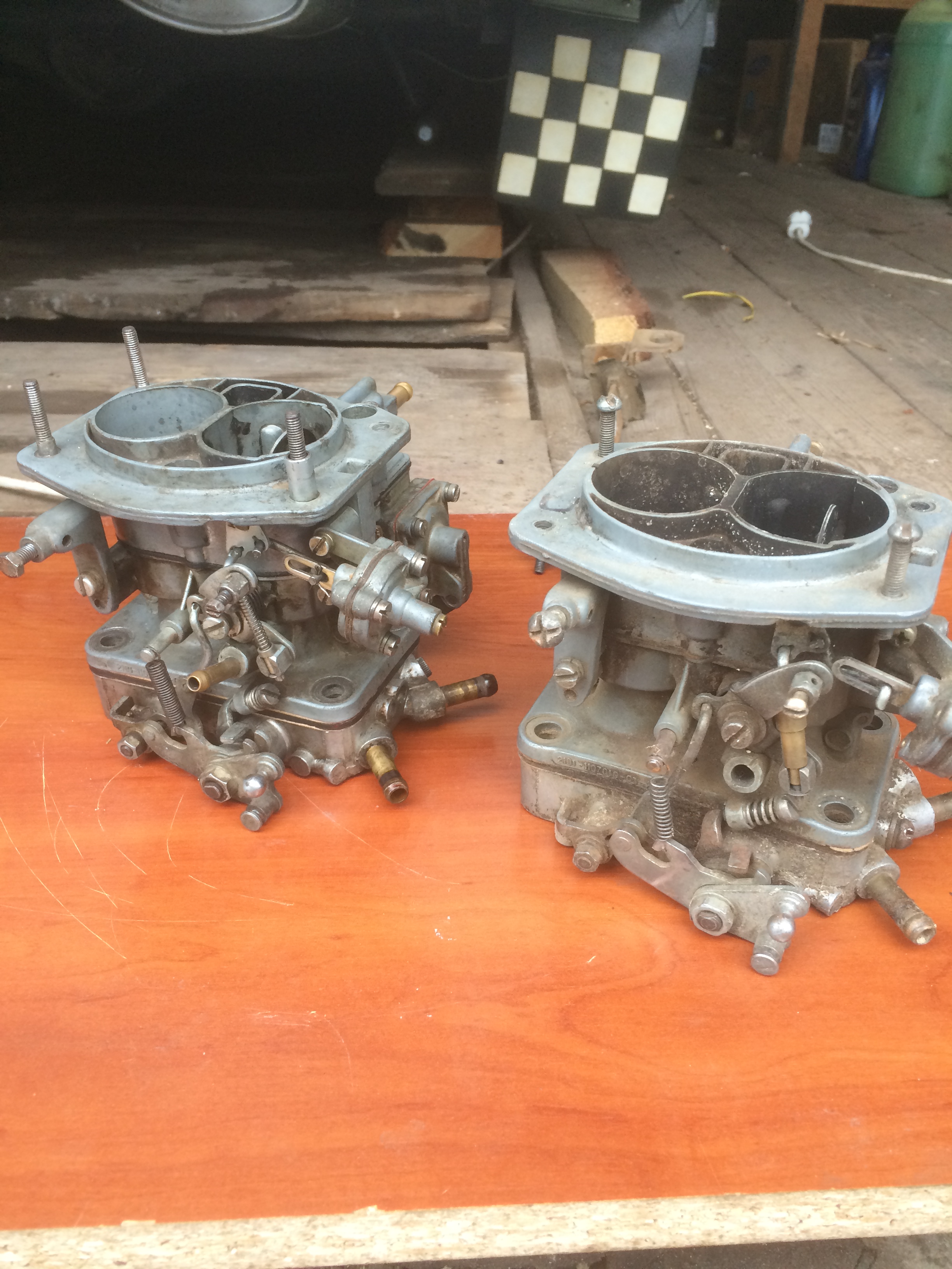

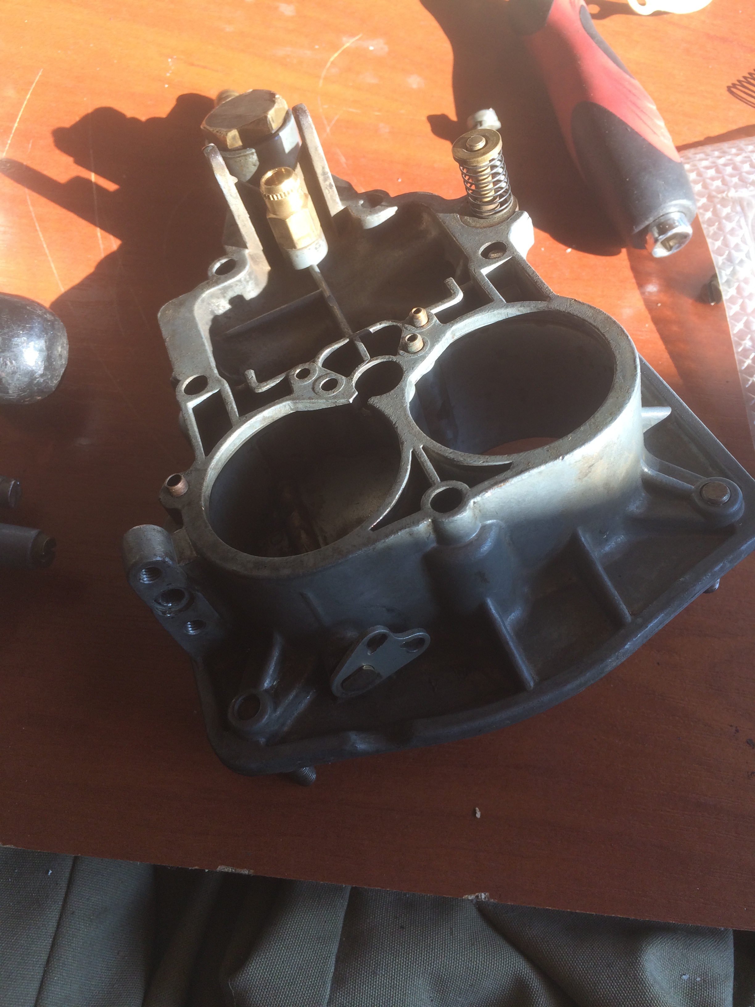

Добрался я наконец до карба! С Веберами раньше не сталкивался, но принцип у всех одинаковый!
В наличии есть два зверя, надо один нормальный LOL Переборка прошла более менее успешно! Предстоит завтра еще регулировка клапанов, подтяжка цепи и дорегулировка ХХ. Все плоскости в норме, регулировка вроде как понятная. Посмотрим!

byran, жики поменял или нет? Я б не трогал. И раритет, клапан разбалансировки ПК, на месте :D

Буйный писал(а): жики поменял или нет? Я б не трогал.
Жиклеры я конечно не трогал, поставил только на свои места, кто то в нем колупался и все перемешал :slap:
