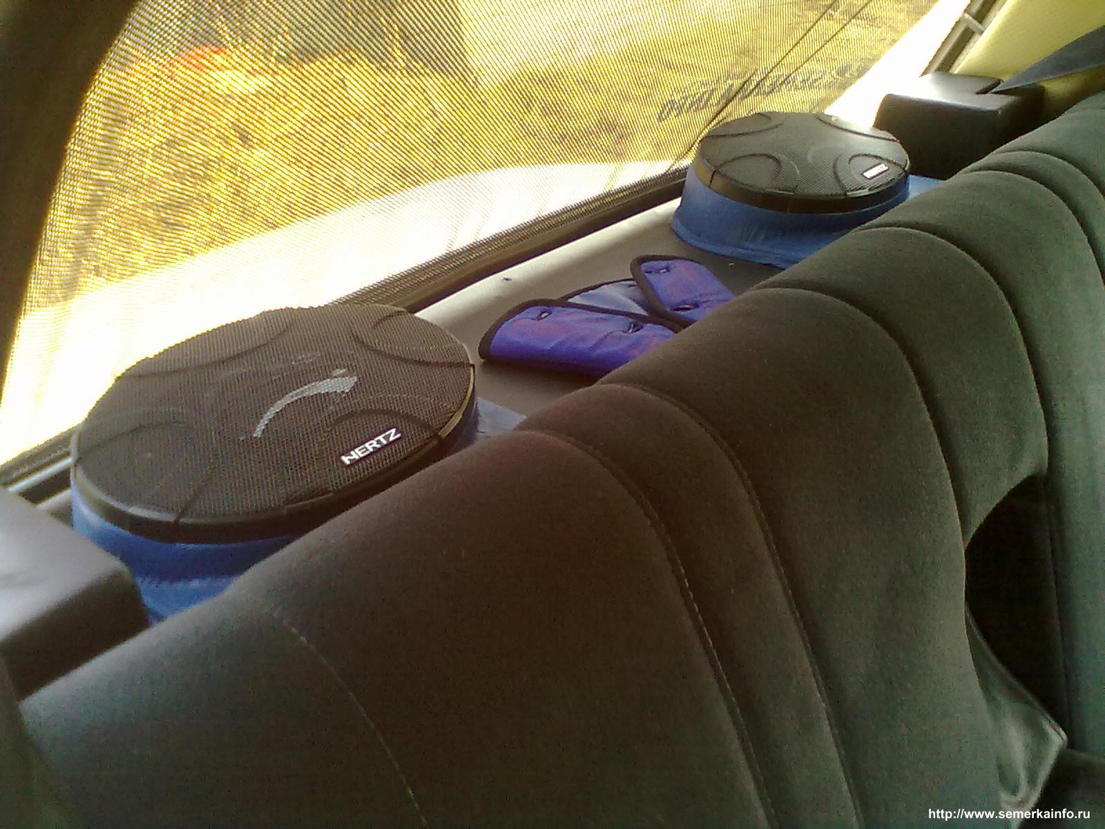

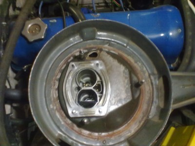

1992г.в., двигатель 2106 объём 1.5, зажигание БСЗ, карбюратор 2107-....-20, коробка 4-х ступка, передние ЭСП, сига пантера 2600, открытие багажника с кнопки и брелка; музыка: ГУ пионер ден-30МП, колонки блины герц 960.

Завалялся баллончик с синей краской и не знал куда применить? LOL

Димьян писал(а):двигатель 2106 объём 1.5
:hmmm:
Чёт не так?

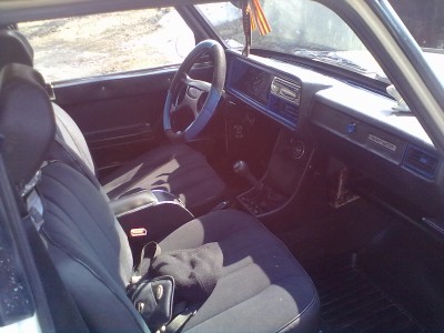

да я когда ставил седьмую панель приборов , рамка (б\у) вообще была грязно белого цвета,а новых в магазе небыло . Вот и решил скреативить :)

1,6 должен быть? :hmmm:

В свидетельстве о регистрации тс написано 1451

Тогда 2103 это...

Что на блоке отлито? Какой блок?

троечный блок - полторашка, шестерочный 1.6л. машинка ухоженная, распросы у тебя явно на пользу в отличие от некоторых индивидуумов :thum1:

какие сложности при замене панели были? проводку сильно кромсал? накидай мини статейку, если нетрудно

На блоке 2106

Сложность была у меня найти все составные части,т.к. у меня в начале была только голая торпеда (даже решёток под динамики не было).Проводку не кромсал вообще. Да какую тут статейку , брал две схемы( 2105 и 2107) и смотрел что куда идет ,и потом сделал переходники (с одой стороны колодки к 05 проводке с другой к 07 приборке) получилось их три штуки. А вру что не кромсал провода на кнопки(габарит и зад.противотуманки) удлинил,на обогрев стекла не стал пока делать т.к. оно не работает(грело пару ниток ,а после и вообще контакт плюсовой от стекла оторвал), до кнопки печки провода и так дотянулись. Вот как бы и все, фоток нет записи какой провод куда идёт в гараже где-то валяются.

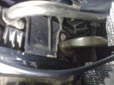

Слушай, а где достал трубу на печку, чтобы без краника в салоне было?

Так купил трубку вторую(которая длинная),думал гнуть придется(т.к. там фланец крепления трубки немного подругому),а когда стал премирять оказалось подходит как родная(видать бракованая попалась,её ставишь на родное место ,а она направлена получается не в моторный отсек а в вверх в торпеду) а где краник стоял ,ставишь нормально как там и была. Ну и потом обрезал по длине сколько надо.

Димьян писал(а):,а когда стал премирять оказалось подходит как родная
(w00t)
Вот это да. У них же и высота, изгиб разные. :psih:
