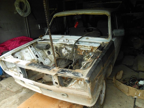

Поставил машин на колёса и выволок из гаража.Душно и тесно внутри. Ободрал мастику заводскую в ногах спереди и сзади,оставил только под сиденьем задним,там всё гуд.План на завтра-дрель с насадкой,обезжирить,мастика резино битумная,а на неё сразу приклеить типо подложку под ламинат. Только везде а не там где с завода.Нормально будет,или как?

Непрочитанное сообщение stom » Чт июл 04, 2013 21:11:56
Парочка фоток.
