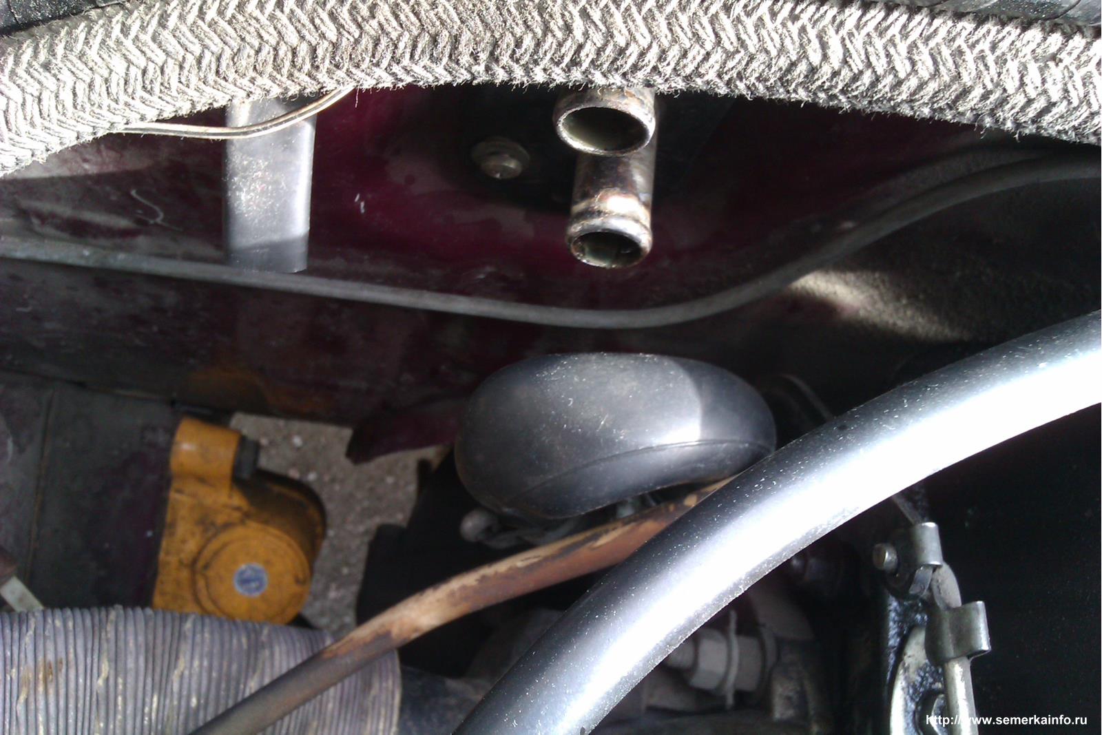

Первым делом я бы с маслом разобрался. Лампа на заведенном движке никак не должна гореть! Посмотри что у тебя за бензонасос. Если Пекар (выглядит как левый на картинке), то вполне вероятно, что поропускает диафрагма и бензин поступает в масло.:
Печку не сложно поменять и самому, я, пока нет времени на замену, чтоб антифриз не тек, вообще сделал вот так :fear:
Благодарил (а): 1360 раз
Re: Мое первое авто - ваз 21070
Непрочитанное сообщение артур с » Пт июн 07, 2013 15:18:25
то ж недавно так сделал...пока лето :D :D :D
