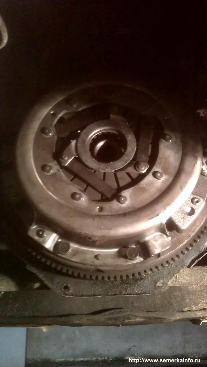

Начался мой ремонт со сцепления: купил металлический провод, новый бачок, хомуты, цилиндры и всё переделал - ура, сцепление есть :) .

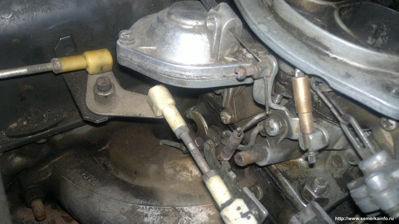

Работал сегодня, работал, пока бензин не кончился :i . В общем вот фото карбюратора, там виден снизу слева болт отпавший от треугольной штуки(на фото - прямо в центре под тягой от педали газа), наверное это ускорительный насос, там под ним в центре дырка, а внутри резиновая прокладка.
Скажите пожалуйста, как выставлять зажигание по контрольной лампе? И вообще, что включает в себя полный комплекс по ремонту трамблёра и всего зажигания, что бы я сделал и забыл. Контрольку купил сегодня. Ключа нет, что бы крутить двигатель, но есть второй человек и домкрат, дабы врубить четвертую и крутить колесо :).

что то с пусковым на фото я не понял...или я старый уж стал ,а

артур с писал(а):что то с пусковым на фото
я так понял там тяга ( ну или как ее назвать) от пневмопривода дроссельной заслонки оторвалась
http://car-exotic.com/vaz-cars/vaz-lada ... ne-19.html
она самая, это страшно?
Благодарил (а): 542 раза
Поблагодарили: 412 раз
Re: ВАЗ 2107 1990, на стадии ремонта.
Непрочитанное сообщение prostovanzo » Чт мар 07, 2013 23:58:12
VladDekabrist писал(а):она самая, это страшно?
насколько помню она открывает дроссельную заслонку второй камеры, т.е. ты ездишь без второй камеры(поправьте если неправ)
а починить надо, думаю трудностей не доставит сделать

телескоп от пускового на чем висит... :question: :question: ....чё там за скрепка канцелярская :question: :question:
отсюда и неровности в хх

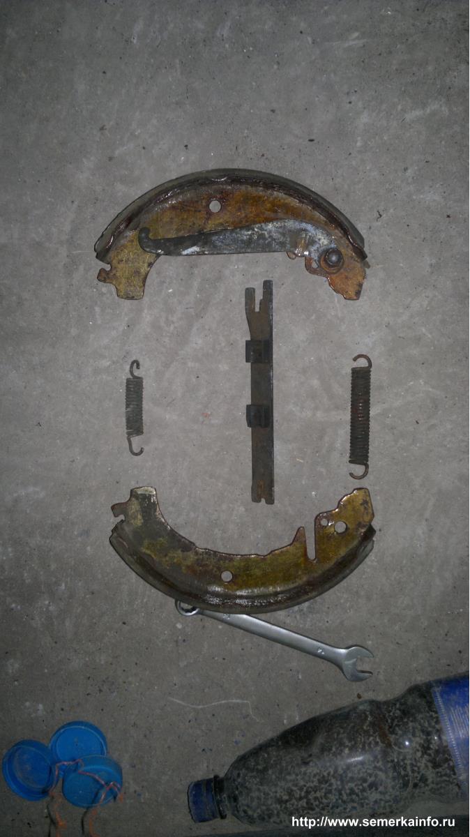

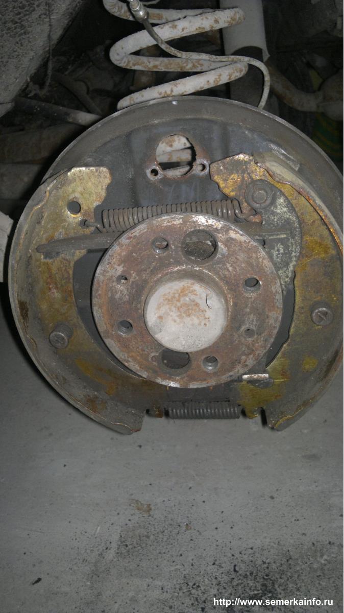

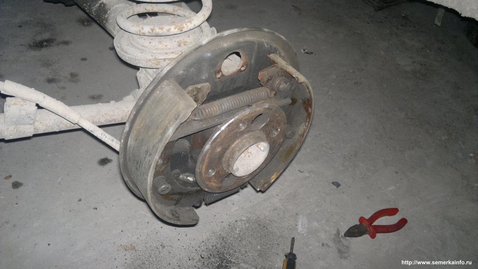

Передние колёса засранные супорта тормозят, колодки разбухшие, диск тормозной ржавый(кстати, можно его аккуратно почистить и пока что оставить ещё?). А задние что тормозит? Там же барабанный тормоз. Завтра тогда куплю тормозуху, новый бачок, провода к нему и переберу передние тормоза + прокачаю. За задние не знаю.

Карбюратор твой - хлам.
Хорошо что фото выложил, иначе долго бродили бы вокруг да около и без толку.
Да, на фото видна отпавшая тяга, но это не ускорительный насос.
Тягу бы восстановить надо, но по какой причине она отвалилась, сломано что?
Рядом виден штуцер, забитый грязью.
На нём должна быть одета трубка ну или в крайнем случае просто заглушка, если трубки нет, сколько этот штуцер грязи внутрь карба насосал?!
Про скрепку тоже верно тебе написали, все эти вещи, и тяга и скрепка...
Придётся со временем тебе донора частей тебе поискать на этот карб и привести всё в порядок или заменить его, абы какая проволочка не спасёт, да, можно ездить и так, может быть и так устроит тебя, может работа не стабильна, динамика не та, расход может великоват, в определённых условиях может плоховато заводиться, допускаю что на некоторое время смиришься с этим а вот с трубкой разберись и промыть бы карб полностью, аккуратно, ведь начни отмачивать и продувать и сам можешь напрочь забить канал отмокшим кусочком грязи.

VladDekabrist писал(а):Как я не пытался, ниодно колесо не получилось провернуть,
Причины могут быть разные, учитывая что машиной долго не пользовались, можно предположить что тормозные механизмы и цилиндры поржавели, но есть вероятность, что меняли вакуумный усилитель тормозов и не отрегулировали шток, по этой причине не растормаживаются колёса. Практически без вреда это можно проверить так, отпусти гайки крепящие главный тормозной цилиндр, при этом возможно цилиндр отойдёт от вакуума, вот как отойдёт так и проверь вновь вращаются ли теперь колёса, если станут вращаться то вероятно и правда регулировка не произведена.
В этой ситуации, с целью выехать и заехать, подбери шайбы по толщине и подложи между вакуумом и ГТЦ, гайки после этого затянуть, но в дальнейшем, если ситувация с колёсами выровнится, надо будет шайбы убрать и отрегулировать шток.
Про тормоза на форуме тоже много написано, покажем, поможем.
Работы много предстоит тебе судя по всему что бы оживить машину и смело выезжать на дорогу.
Сразу всего не объять, выбери что то одно для начала, хоть тормоза и начни с них, остальное по очереди.

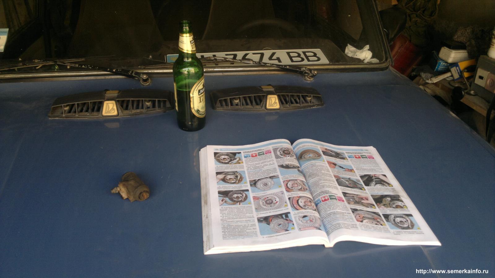

Снял я задние тормоза сегодня и был немножко в шоке. Выколачивал барабан первый, оказывается заклинило там что-то, как только снял, колёса закрутились задние одним пальцем, пока что машина без задних барабанов стоит, ревизию сделал. Второй барабан снял без проблем. Мужик там в гаражах, гонщик, постоянно мне говорит купи новый карб, купи БСЗ и делай всё по книге, там всё есть, на капоте стоит бутылка с пивом у меня, открыта книга на странице с барабанными тормозами, а я сижу ковыряюсь и всё снимаю сзади. Прошёл и только слышу фразу: "Пивко, книжка, пошла работа!" :D .
Завтра в планах закончить с задними тормозами и провести ревизию передних. Что нужно купить на задние барабанные тормоза? Диаметр барабана 251-252мм. Фотки ниже. Знаю точно, что нужно железную трубку, гидропровод вроде как называется. С одной стороны, когда откручивал, шланг этот обломился + новые рабочие цилиндры, на фото увидите их состояние.

Непрочитанное сообщение артур с » Сб мар 09, 2013 17:36:00
пока машина на пеньках меняй все:раб цилиндры ,колодки (я бы и пружинки поменял),тросик ручника,трубки ВСЕ (колдун я бы сразу выкусил нафиг может он инерастормаживал твои колеса х.з)
с передними тормозами то же....лучше поставить все новое самому ...тормоза все таки ,а не светодиодики на приборке :D :D

Непрочитанное сообщение VladDekabrist » Сб мар 09, 2013 17:53:34
Завтра покупаю два рабочих цилиндра, колодки, и все пружинки новые. Трубку что идёт к рабочим цилиндрам обоих колёс. А что такое колдун? Я всё написал или ещё что-то нужно?
Благодарил (а): 1360 раз
Непрочитанное сообщение артур с » Сб мар 09, 2013 18:01:34
колдун---жигулевский абс :D
не парься ...чтоб потом 100 раз не лезть,бери комплект трубок полностью+тройник на задние трубки,.Когда старые будешь убирать увидишь трубки идущие к правому заднему колесу,там хрень такая висит ---колдун,так вот к нему трубки не веди....ну это мое мнение...может кто нить тебе наоборот напишет---колдун... LOL .без него никуды
а ещо тросик не забудь на ручник
