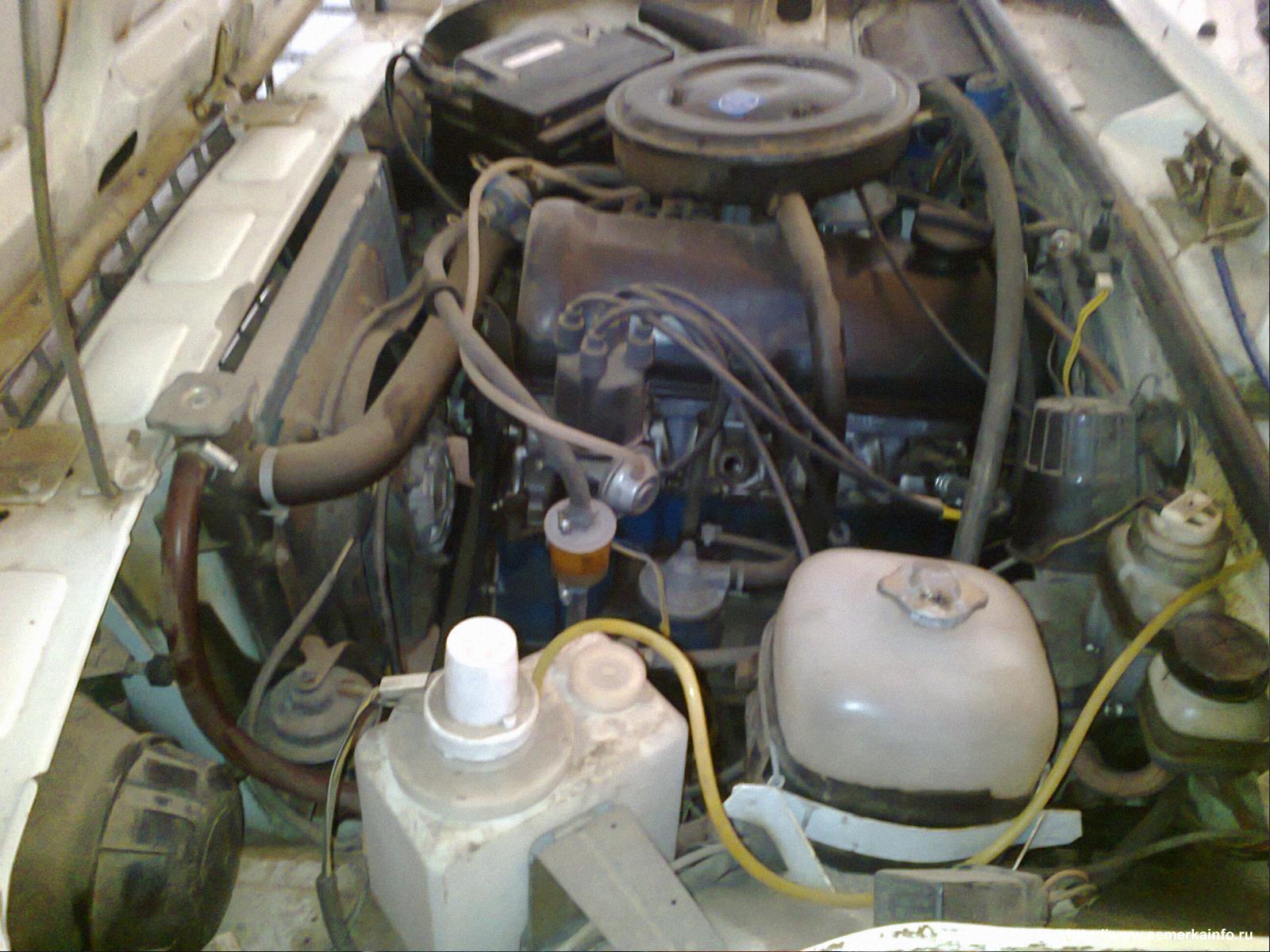

вот двигло
работал вполне нормально но не держал ХХ толком,проваливал отклик на тапочку газа, а вскоре перестало работать ГБО.
причина была проще некуда(зато искал 2 часа) - умершие свечи. купил бош платинум, теперь все гуд, ГБО кстати заработало сразу.

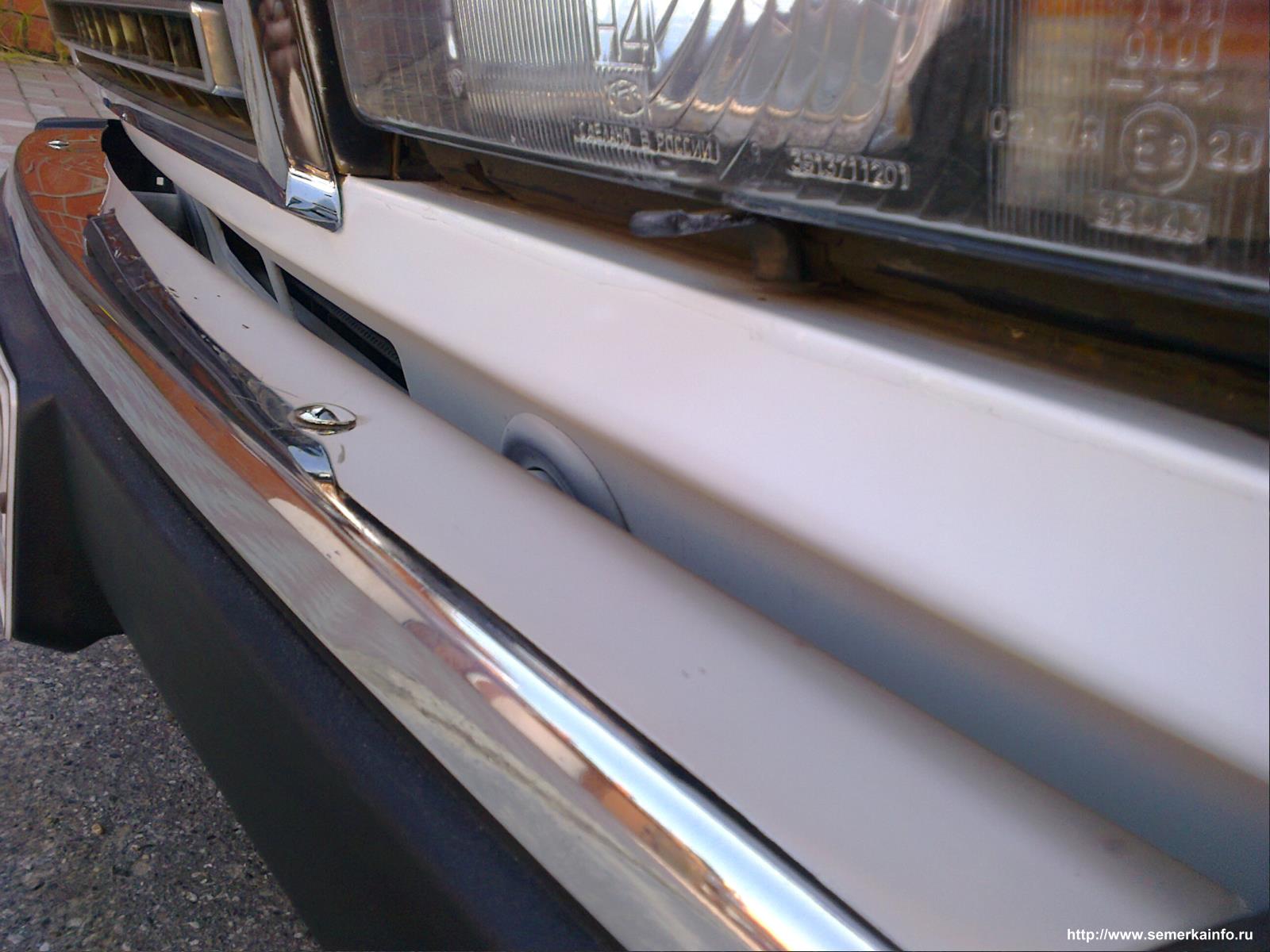

далее начал красить наиболее пораженные ржой участки из баллончика :fear: через толстый слой грунта.
вышло вот так:
под фарами и на передней юбке живого места небыло на краске. зачистили, загрунтовали, покрасили

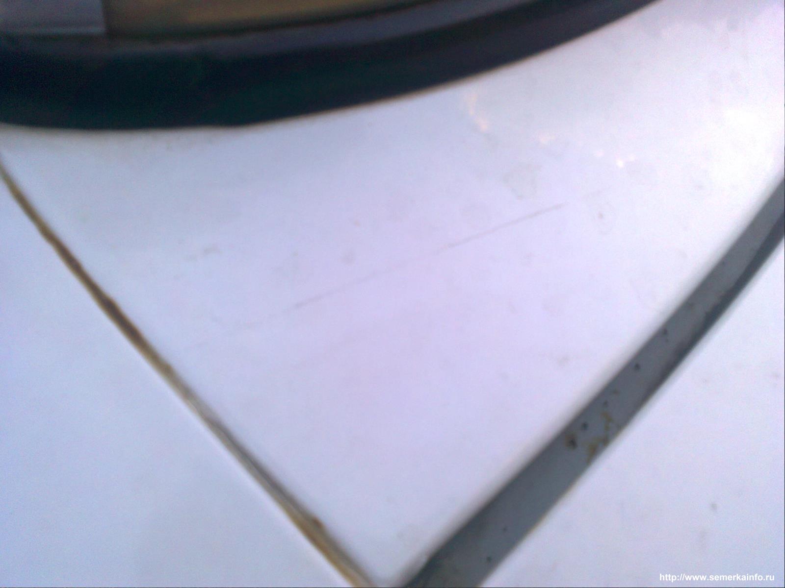

кстати купил антицарапин от тортил вакс - клевая штука) коричневая паста
по ощущениям похоже на мелкий абразив,отлично затирает мелкие царапины))
было (царапину я думаю видно, она на не глубокая,но все же)
и стало))) завтра займусь наверно))

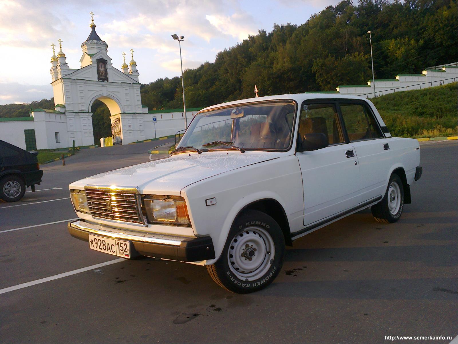

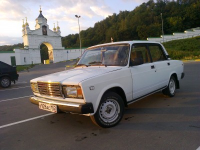

сегодня решил устроить день покатушек)
с утра съездил на грибной канал, затем в пансионат "зеленый город"
воздух и природа там офигенны,а благодаря недавно переложенному асфальту разогнал белку до 140 :innocent:
страшно :crazy:
вот несколько фоток :shifty:
с гребного канала
там же
ПыСы: стоянка для инвалидов дальше) я не на ней))
а это уже зеленый город
вот так покатались)
с гребного канала
проехал около 4 часов без остановок) зад на удивление не устал)

решился на бредовую идею))

А чего бредовая? :) нормально выглядит :)

Как она в твоих руках преобразилась! :thum1:
Неплохая машинка, только лучше отложить украшательства. Починить рулевое, потом тормоза, потом карб, ну а там уже можно и красоту наводить...
И да, проверка всех масел по кругу, с доливкой а лучше сразу с заменой. Замена тормозухи, заодно и прокачаешь все тормоза и сцепление - может вести в сторону перестанет и сцепление нормализуется. охлаждайку тоже полезно заменить.
Успеха, и пусть Белка бегает бодро!
