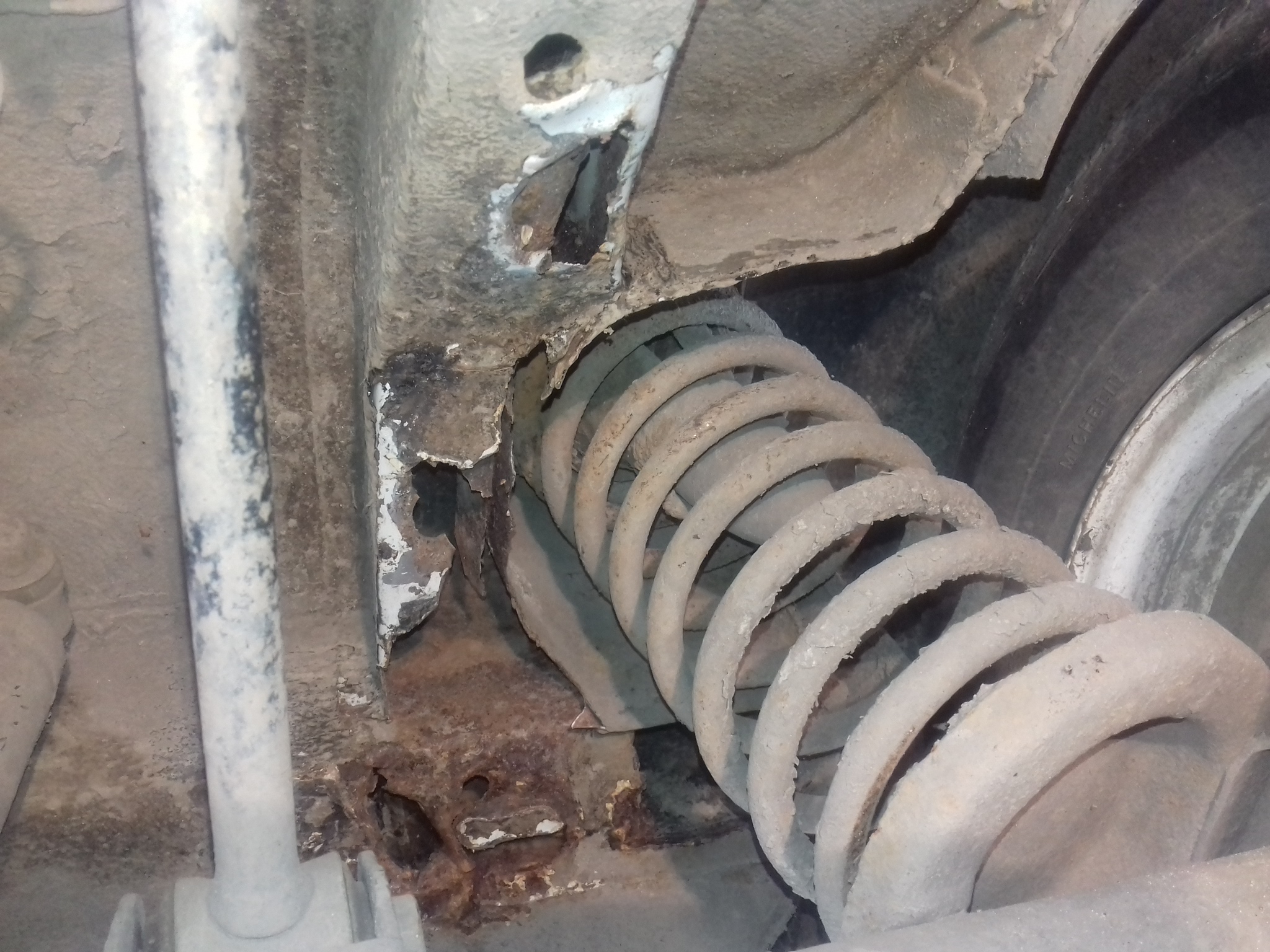

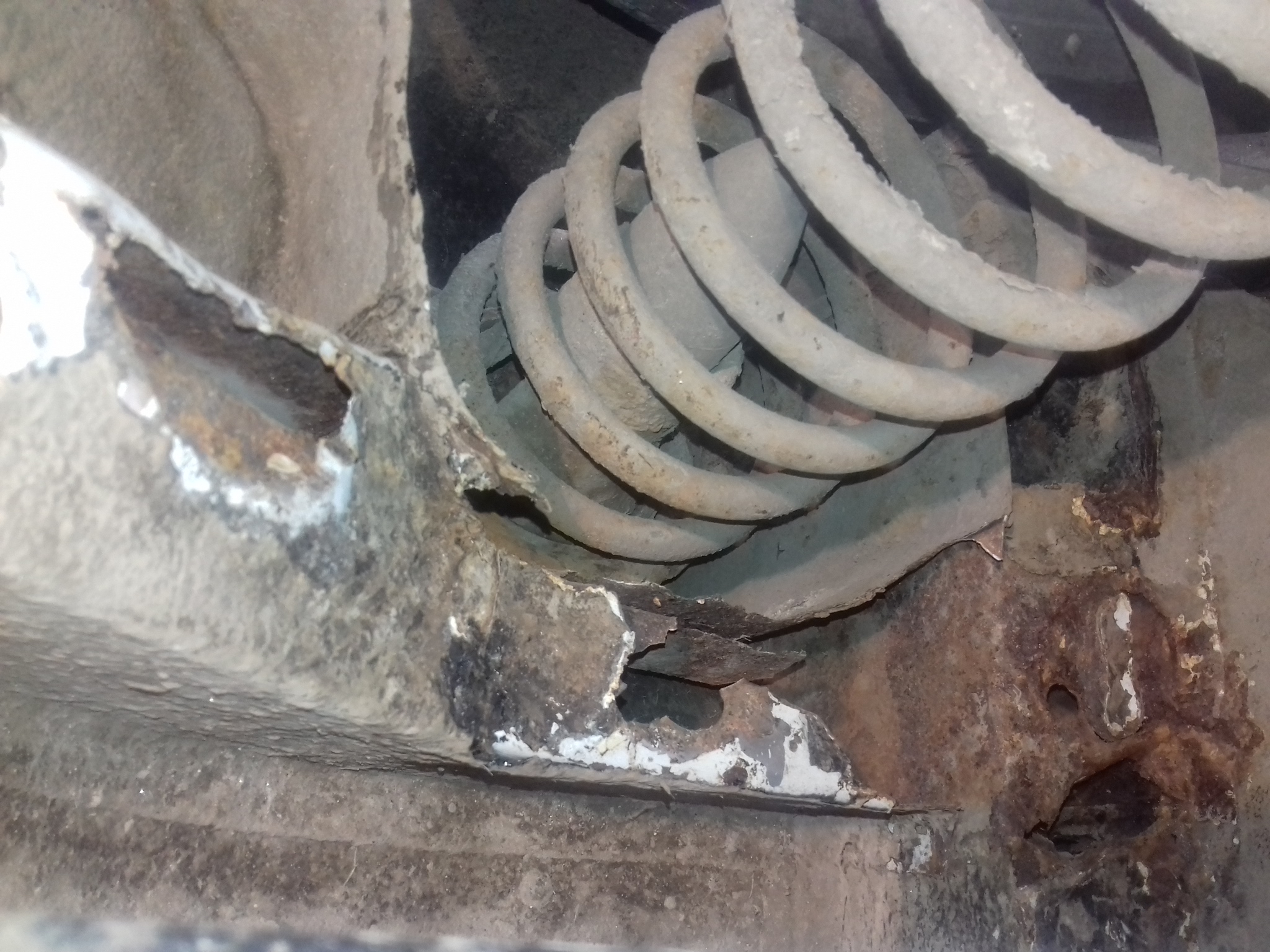

А предыдущая дыра была не так страшна! Дыра вот она - отут я и попал. На долгие мучения.

А вот мда, которое нада залатать. Есичесно, то там ещё лет 5 назад были дыры. Токо ржавчиной закрыты. И я там рубероида напихал помню. И так оно всё держится. А если я щаз заварю усё, то будет жёсткость и крепость! плюс мовиль завтра и мастику получу! Будет вечное корыто.!

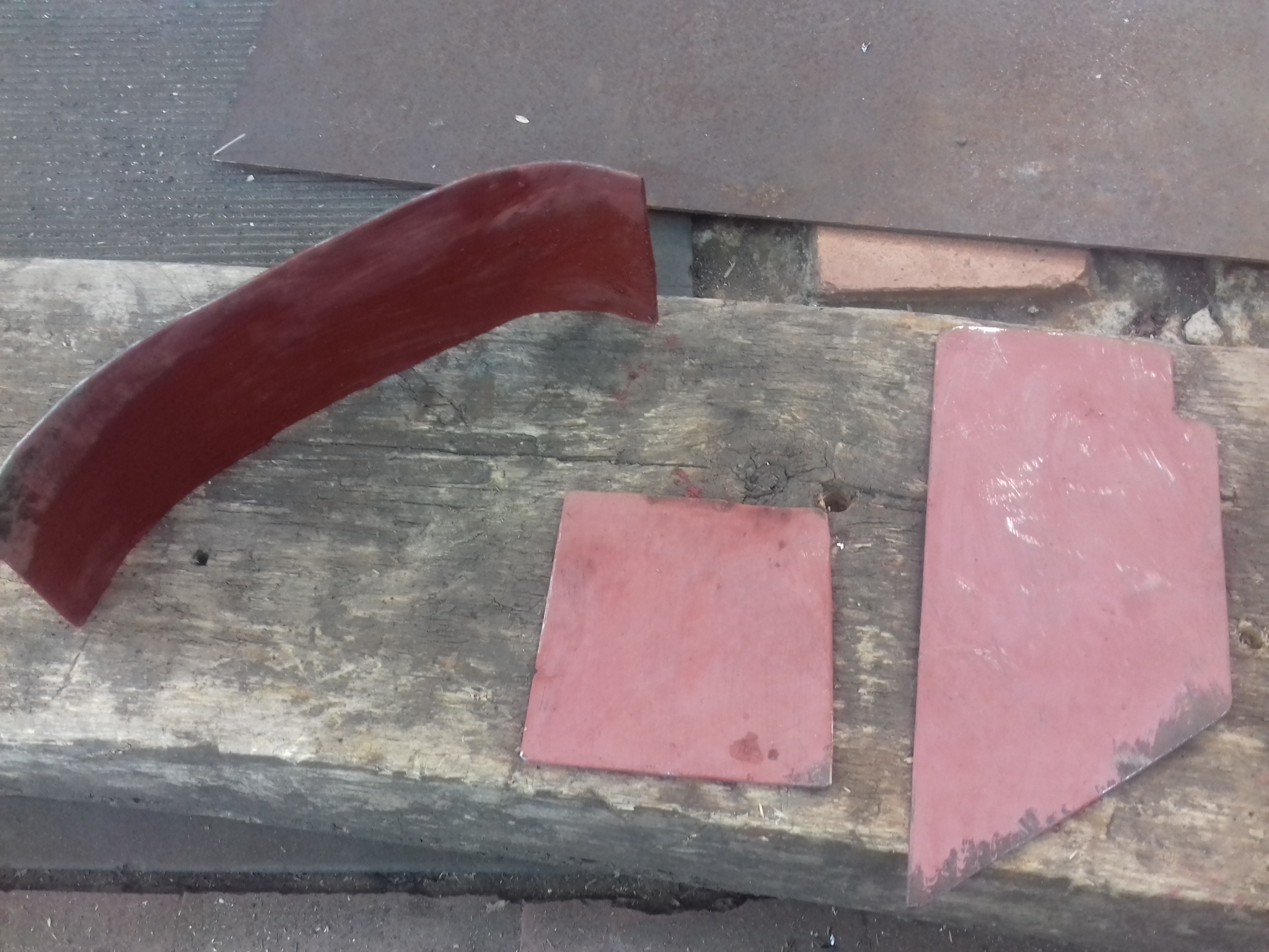

Уже часть сделал. Уже легче делать. Привычнее. Нарезал заготовок по шаблонам. Завтра заварю. Усилять так усилять. Всё делаю вт в таком положении.

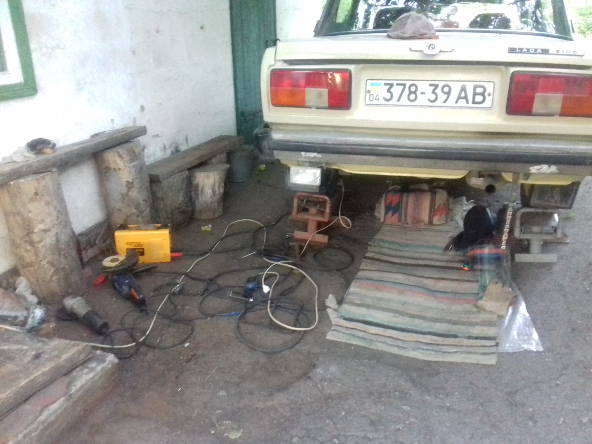

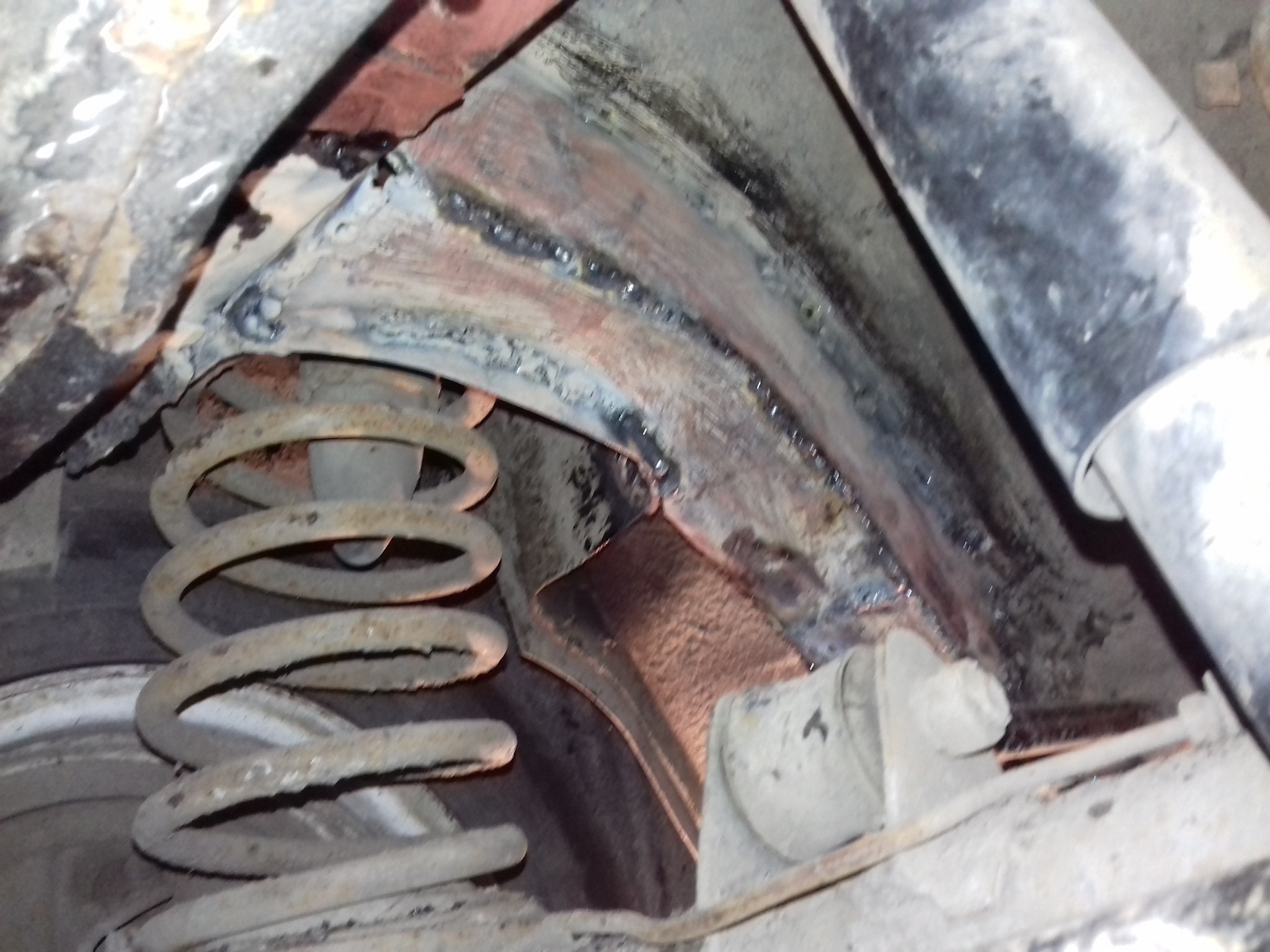

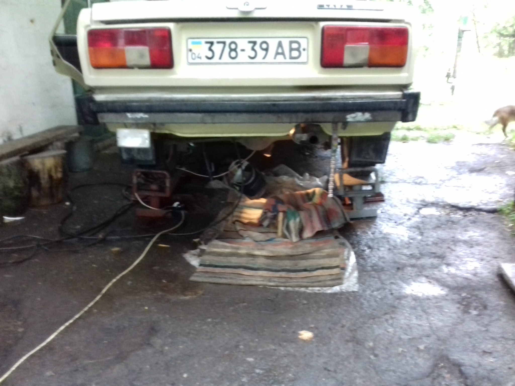

Всё бы хорошо, да только дождь пошёл. Но под машиной сначала было сухо. И я увлёкся и продолжал. Мне аж понравилось! Вот уже и лонж пошти готов.
Правда когда начал к потолку прифатывать, то пропалил дырку и поняв шо нада бежать в салон и снимать сидушку и коврики! Снял. Ничё не горело. Позже жену поставил там с водой и тряпкой шоб охлажлала! Ггг
Нашёл ещё дырку над поддомкратником. Тьфуты. Буду латкать и там. Поддомкратники думал срезать нафик, но . Посмотрим. Передние загнутые о бордюры на ухналь. И над ними ржа. Там нада срезать. Вобзщем завёлся сваркой я. Какраз ещё неделя похоже безработная буит. Абы нечё делать было, то я б уже запереживал. А так чудесно. Машину подлатаю в этом году. Прыснул немного мовильки в лонж и в дыркы. Не знаю выгорели она чи нет при сварке. Но я потом ещё пшикну тудой.

Отут , где на фотках белый прямлугольник под креплением амморта у меня ржавчины бугор сантима 4. диаметром. Смотрю чертёжики - там вроде внутри усиление должно быть, в котором втулка насквозь держится. Не знаю насквозь проржавело чи нет. Страшно ль это , нет ли.
