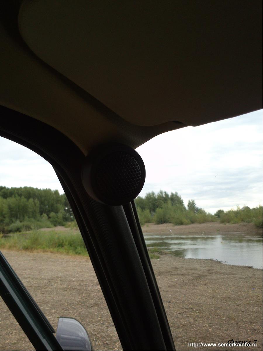

Вот оно…..появившееся время…. А то после отпуска всё добраться не могла, чтоб написать как мы с Конфеткой провели время и что сделали….
А задумали мы проклеить 4 двери и поставить подиумы с акустической системой.
Тарились на «Искре» в Челябинске. Купили:
– 6 листов Виброизоляции СГМ Base М1Ф1 700*500 (Фотка 1)
– 2 листа шумки (листы ооооч. Большие размер не скажу и фирму тоже)
– пару подиумов с обтяжкой из кожзама (есть визитка продавца, у него цены приемлемые)
– новую обшивку на двери (пластиковую)
– «Батоны» на двери (оригиналы)
– пистоны для обшивки и «батонов»
Воть и за всё отдали 970 рубликов за листы (вышли со скидкой) и 650рубликов за подиумы, за обшивку 600 отдали и 650 за «батоны».
Ну вот…настал день Х….собралась с мыслями и пошла проклеивать двери…начала с задней правой двери соответственно и фотки с той двери)
Сняв обшивку с двери увидела жуткую пылищу и грязищу под ней…. (Фотка 2). Пришлось убирать и мыть всё, затем пришлось сдирать заводскую то ли вибро- то ли шумо- изоляцию, так как она пластами отходила…..Убрала всё, спиртом обезжирила, ну и получилось вполне не плохо… (Фотка 3). Правда руки у меня были все обцарапанные и содранные, но это того стоило!
Начала проклеивать виброизоляцией. Мне помогла маленькая отверточка (хотя, говорят можно и валиком маленьким, но мне проще и удобнее было отверточкой) Расстояние вымеряла с помощью рулетки, чтоб было стык в стык и без нахлестов и Воть что получилось…(Фотка 4)
Точно так же и проклеивала шумкой. Всё вымеряя и клея стык в стык без нахлестов. (Фотка 5).
Хочу добавить, надо бы и проклеить технологические отверстия и впадинки, для лучшего эффекта. У меня, к сожалению, не хватило вибро и шумки, так что я оставила так как на Фотке 5. С передними дверями чуть подольше маялась, двери там побольше хи-хи…
На всю проклейку у меня ушло 4 дня, я в день по двери делала, дабы не перетрудиться))))
Настало время поставить подиумы и колоночки…..и будет хоть нормально музыка играть….
Если с проклейкой справилась сама, то вот с подиумами и подключением колонок мне помогал человек понимающий в подключении, а вот с настройками частом мне помог наш местный меломан))За что им большое спасибо)) Поставила компонентную акустическую систему Урал 74с, согласна, бюджетный вариант, но играет нормально, думала хуже будет)))Канеш с Morel не сравнить….но лан, будем довольствоваться меньшим))) Воть что получилось… (Фотка 6, 7) Пищалки лучше клеить на красный двухсторонний Автомобильный скотч, он лучше держит, чем обычный белый, зеленый и т.д….
Воть так мы провели несколько дней из отпуска)))) Остались довольными и счастливыми)))

Суматранская тигра писал(а):Пищалки лучше клеить на красный двухсторонний Автомобильный скотч
Я бы добавил - на скотч ЗМ, черный с красной пленкой :)
Суматранская тигра писал(а):надо бы и проклеить технологические отверстия и впадинки, для лучшего эффекта.
Эффект будет очень заметный :yes: :yes:
Ну да)))) ты прав)))
ну как нить куплю ещё шумки и проклею))) там то вибро не нужна, лучше шумкой, да?
