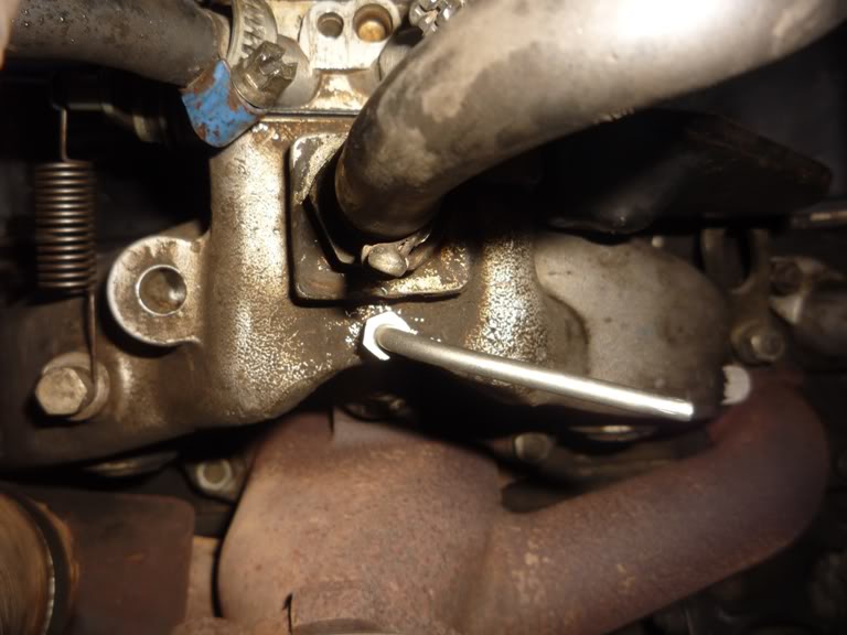

Непрочитанное сообщение Tolik2402 » Пн май 21, 2018 17:05:35
вот игла зря с резинкой на кончике. имел горький опыт, перестала перекрывать и переливало. с тех пор только заводские. в общем уровень первое что б я проверил, у озона присутствует беда- от температуры бензин испаряется и его пары переобогащают смесь. и еще на коллекторе присутствует трубка дренажная тоненькая такая- она должна быть чистой.

Непрочитанное сообщение byran » Пн май 21, 2018 21:25:37
Tolik2402 писал(а):вот игла зря с резинкой на кончике. имел горький опыт, перестала перекрывать и переливало. с тех пор только заводские. в общем уровень первое что б я проверил, у озона присутствует беда- от температуры бензин испаряется и его пары переобогащают смесь. и еще на коллекторе присутствует трубка дренажная тоненькая такая- она должна быть чистой.
Ну посмотрим, может и надо поменять, хотя едет вроде как норм! Ставил три штуки якобы родные, не держат, остановился на резине :hmmm:
дренажка присутствует и почищена со всех сторон! Я кстати если ее закрываю обороты проседают, не помню должно ли так быть!?
Антон80 писал(а):Заводить с нажатой педалью газа! Положение подобрать опытным путем.
Непрочитанное сообщение Tolik2402 » Пн май 21, 2018 21:42:17
через нее идет небольшой подсос воздуха, закрываешь, смесь обагащается. раз проседают значит все же уровень проверь чтоб был посредине наклонной плоскости в поплавковой. выставил когдато 6,5мм по книге,вроде как переливает. снял верх карьа, а там намного выше средины. сделал средину плоскости, проверяю по книге- 7мм.
