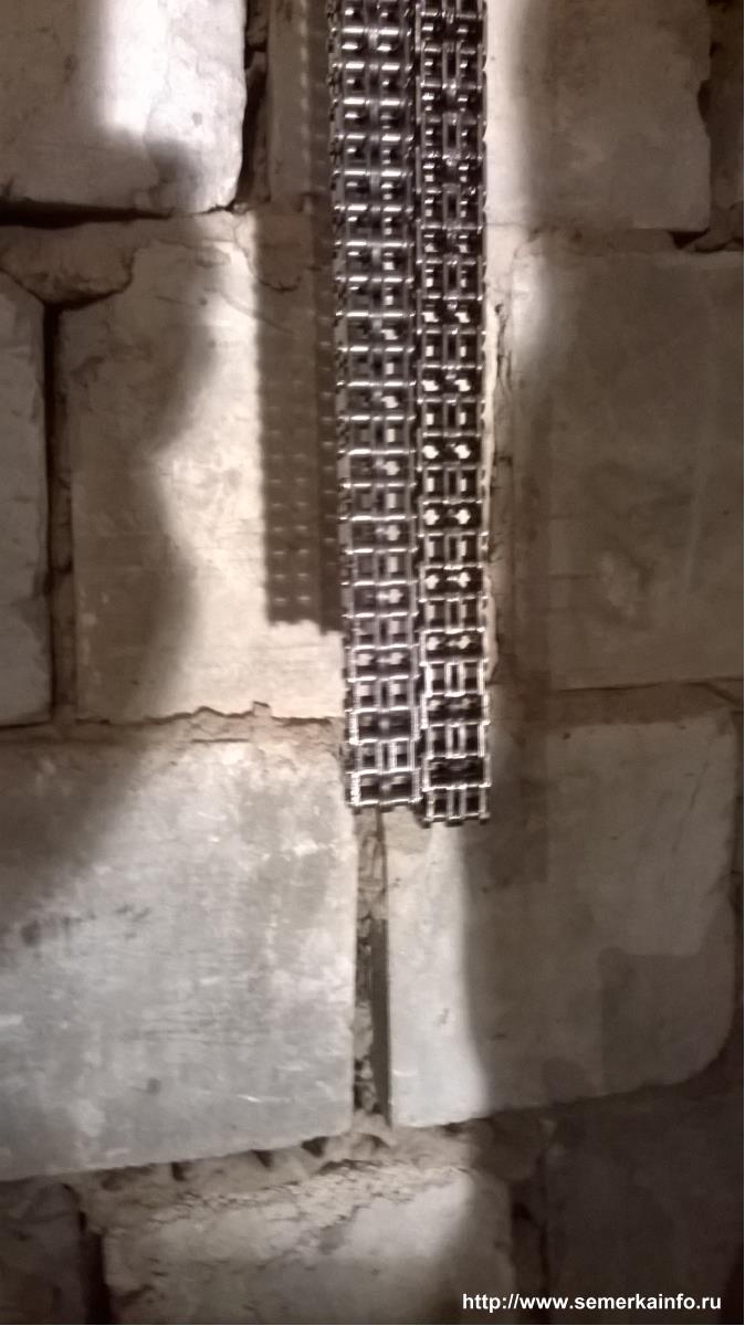

Помыл немного ГБЦ, клапана слегка притерли, рокера новые поставил. Ну и распредвал нуждин 11.2 примерил. В общем то похоже цепь все-таки надо поменять :)
А есть способ без снятия передней крышки поменять цепь? Например расцепить замок на цепи, зацепить новую и прокручивая мотор протянуть цепь на новую? ))

DIMIX писал(а): Например расцепить замок на цепи, зацепить новую и прокручивая мотор протянуть цепь на новую? ))

насмотрелся роликов на ютубе, там еще и решетку радиаторную снимали, но я только радиатор снимал, благо антифриз был слит )))
В общем купил новые цепь, звезды, натяжитель, башмак, успокоитель. И все это поменяли, поставили ГБЦ, подрегулировали клапана :)

DIMIX писал(а):В общем купил новые цепь, звезды, натяжитель, башмак, успокоитель. И все это поменяли, поставили ГБЦ, подрегулировали клапана

Но звезды теперь в цепи не болтаются и сидят плотно. И цепь натянулась нормально :)
