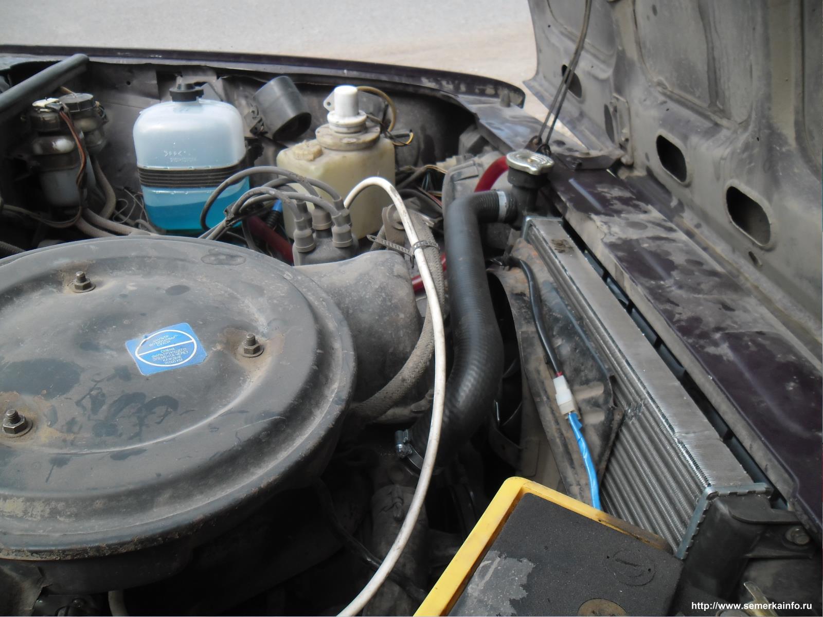

Непрочитанное сообщение Medved@790 » Пт июн 28, 2013 19:12:10
Йожык писал(а):- Радиатор ДААЗ люминь (Лада Имидж)
- Крышка радиатора Лузар
ну как то не вяжется, а у тебя как??
Йожык писал(а):- Датчик включения карлсона
калуга надеюсь?
Re: Йож-мобиль, эпизод II
Непрочитанное сообщение Йожык » Пт июн 28, 2013 20:41:00
Medved@790 писал(а): ну как то не вяжется, а у тебя как??
Почему не вяжется? Крышка, кстати, добротная с виду.
Medved@790 писал(а):калуга надеюсь?
