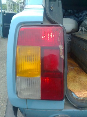

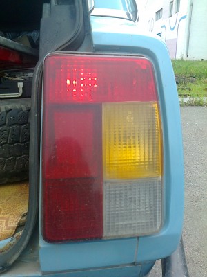

вот фото фонарей
по сути это даже и не доработка, а так баловство. как говорится, дело было вечером, делать было нечего. просто сменил цоколь на стоп сигналы, поставил двойной как на габаритах, теперь при включении габарит горит и стоп сигнал
сама плата
фонарь в сборе
стандарт
стоп сигналы (у меня спараллелены с противотуманками через диоды)
фонарь с обратной стороны
что скажете, есть ли смысл переделывать фонари???это так пробный вариант был. вот на семёнах должно норм смотреться, особенно ночью

MicK писал(а):что скажете, есть ли смысл переделывать фонари???это так пробный вариант был. вот на семёнах должно норм смотреться, особенно ночью
На семерке смысл имеет, там будет красиво. А на четверке - я бы не заморачивался :)

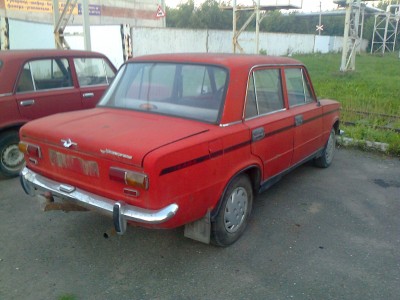

А так же подвернулась копейка 79 года всего за 3 тыщи списаная в утиль, а так на ходу, тока зажигание выставить пришлось. Дно там фанерное :devil: пороги отсутствуют :D , а так ездить можно, хотя на хорошей кочке ненароком можно и мост потерять. Движка там 01, кпп 4х ступка, всё норм работает

у меня территория котельной позволяет там и гоняю пока, а так я её на запчасти брал, она эти 3 тыщи легко оправдает, вон с семёна 5 я уже вернул тока по запчастям, не считая что мотор себе поставил и коробка 5ти ступка лежит.

MicK писал(а):я её на запчасти брал, она эти 3 тыщи легко оправдает, вон с семёна 5 я уже вернул тока по запчастям, не считая что мотор себе поставил и коробка 5ти ступка лежит.
