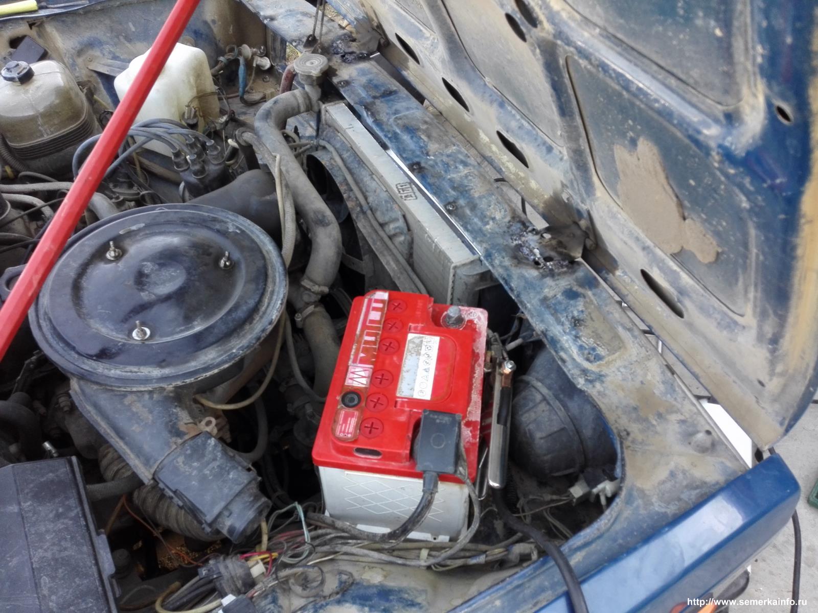

1. Подварили железо спереди, обычной электродной сваркой. Там телевизор был плохо сварен и играл, и крепления капота к нему отрывались, уже играть стал капот на скорости.
Есть фотки, если надо покажу.

В общем у страха глаза велики. Банку от удара прижало к багажнику, оно туда шумело и постукивало, отогнул руками.
Добавил фото, варварской сварки.
Там гуляла рамка, когда капот открываешь-закрываешь. Вот подварили, ч тобы не гуляла... Сверху потом, помазал кисточкой...
тут варили
там варили
здесь варили
