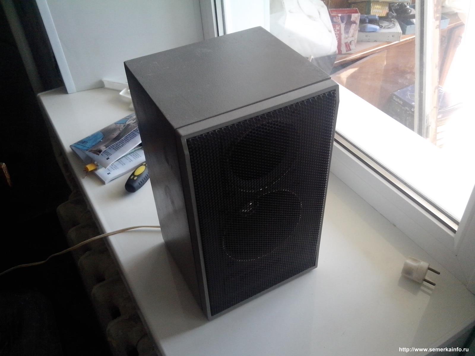

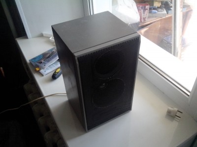

усилок на TDA какойто не шибко сильной. 4ре канала в микрухе. Два на бока, и два мостом сабик шатают.
колонки от советского hi-fi магнитофона "Комета". 10Вт номиналка, но чуйка явно хорошая, громкости звучания за глаза. Корпус фанера, кроссовер внутри на огромных катушках и кондерах :thumbsup: .
