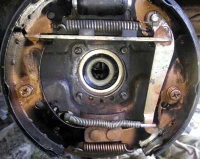

Сегодня вот менял редуктор, ибо вой стал невыносимым просто... Пришлось ставить обратно родной(4.1), за место 01(4.3) но переустановив блокировку.
Было много пыли от приработки блоки, думаю, что она ещё будет, а потому я немного протёр чулок по мере возможности+поменял сальники
В сборе как то так. Герметик на пробке лишь с конца резьбы т.е. внутрь никак не попадёт, а вот на прокладке есть, ну да и ладно, он прекрасно застывает и в картере не плавает потом(проверено).
Поставил прокладки бумажные за место колец резиновых, ибо кольца это... Страсть конечно как неудобно.
И мне честно не понятно как в мост рекомендуют лить 1.3л если вливаешь 1.7 и только тогда оно как то нащупывается пальцем... На всё ушло 1.9Л, при этом мост в ровном положении был т.е. не приподнятый и в этот раз я ни капли не пролил, ибо без всяких шприцов заливал))
И наконец то тишина! Я так долго этого ждал!!! Кстати, опора коробки, которая гоночная, задевала за кпп, вот и думаю теперь попробовать снова её или забросить в долгий ящик...
